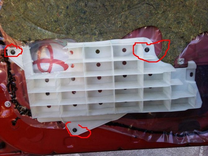

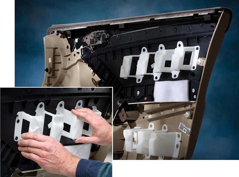

Postprzez Paweł » 20 kwi 2013, 13:13
Chciałbym napisać, że był to mój oryginalny pomysł, ale takie rozwiązania są stosowane od dawna. Montowane są różnego rodzaju wkładki z pianki lub konstrukcje ze sztywnego tworzywa. W Mazdzie CX-5 energię pochłania m.in. specjalnie pod tym kątem zaprojektowana płyta, która zamyka otwór konstrukcyjny drzwi i podtrzymuje ich mechanizmy.
Wkładka może wyglądać na przykład tak:
Coś podobnego widziałem też w starej corolli:

Postprzez Gajdzin » 20 kwi 2013, 14:00
Z tych zdjęć trudno wyczuć, gdzie ten plastikowy element jest umiejscowiony w drzwiach... Na górnym zdjęciu zdaje się być zdecydowanie wyżej, niż miejsce typowej kieszeni na mapy, a na dolnym może i na dole drzwi, ale ma niewielką grubość i na pewno mieści się W drzwiach, a nie sterczy na zewnątrz, tam, gdzie jest kieszeń na mapy. Generalnie wzmacnianie drzwi tak nisko nie miałoby chyba większego sensu. Gdyby miało, robiłoby to więcej producentów. Chyba, że Mazda jest tutaj pionerem...
