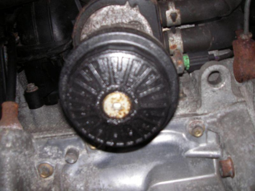

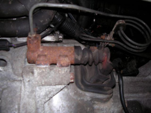

Wczoraj byłem zmuszony zdjąć dolna osłonę silnika.
Moją uwagę zwróciło coś, co jest calutkie skorodowane. Znajduje się po prawej stronie filtra oleju patrząc od przodu, jest tam jakiś przegub gumowy.
Mam w związku z tym pytanko. Czy to może mieć wpływ na pracę silnika? Miałem wymieniane kompletne sprzęgło. Po tej wymianie tak mniej więcej zaczął mi gasnąć silnik – np cofam, wciskam pedał sprzęgła, wyłączam bieg, puszczam sprzęgło i silnik momentalnie się zatrzymuje...
PS Czy zasyfiony, spocony na zewnątrz filtr oleju to normalna sprawa?
EDIT
Tak to wygląda...
A tak filtr oleju
Tam po prawej widać 2 węże. Widać jakby na nich był nałożone jakieś węże uszczelniające czy co <co?> i spod tego nałożonego rónież widać ślady oleju...

Co do filtra oleju to podejrzewam że przy ostatniej wymianie wymieniającemu nie chciało się zmienić simeringów, które powinny być w komplecie z nowym filtrem (albo nie było i dlatego nie wymienił) i po prostu obudowa filtra przecieka na samej obudowie (czarny plastik) albo na śrubie spustowej ( na środku ta błyszcząca)
spróbuj dokręcić obudowę i "zatyczkę", wytrzyj do sucha i kontroluj- może ubywać ci oleju- sprawdzaj stan.

ja poderzewam ze dokrecajac filtr ktos nie uzyl klucza dynamometrycznego i uszkodzil obudowe ... pekniecia jak wloski ... Bardzo Niebezpieczne kontroluj poziom .. Lub nie uzyl nasadki mazdy do filtra ... tylko uniwersalny klucz.
Chodz jak kolega zalecal zacznij od wymiany Zimmeringow ....
Ja mialem dosyc tej obudowy – I zrobilem Konwersje na Normalne metalowe filtry .
PS. widzialem duzo martwych 2.3 przez ten glupi filter konwersja jest tania I latwa ...

Postprzez Lorbas » 22 gru 2009, 19:13
Dziękuję za odp.
Filtr Knechta, zakładał w ASO jakiś "świeżak".
Oleju ubywa, ale...w sposób taki, że schodzi z MAX do połowy i dalej już nic. Jakby od ilości (większej) oleju ciśnienie było takie duże, że wywala. Po zalaniu nowego i wymianie filtra latem ubytek był malutki – rzędu 0,5 l na jakies 6000 km. Dwa razy Madzię ujeżdzał ktoś inny niż ja. I prawdopodbnie ostro ją przegonił. No i być może to jest przyczyną...

Postprzez Krisek » 22 gru 2009, 21:10
Kupujesz nowe ucho .. Odkrecasz stare zakladasz ...I po konwersji :)
Wesolych Swiat.

Postprzez Krisek » 22 gru 2009, 21:35
Mysle ze da ja siebie uwazam za Laika ....
Odkrecasz – czyscisz/usuwasz stara uszczelke .. dokrecasz z wyczuciem zeby nie urwac gwintu albo klucz Dynamometryczny w ruch... I tyle ... :)
Czesc Dostepna w ASO Mazda ...
wymiana zapewnie nie droga bo to 10 minut roboty
Musisz olej przy okazji wymienic oczywiscie.

Postprzez Krisek » 22 gru 2009, 22:53
Filtr do Mazdy 2.0 US
Focus US 2.3 Ma Metalowy wiec od Focusa US
niema problemu zreszta moge podac rozmiary I wartosci PSI itd

Postprzez Tomej » 15 mar 2010, 09:30
Witam!
Mam pytanie. Czy ktoś z Was przerabiał temat z wymianą wysprzęglika? Po ostatnim przeglądzie mechanik powiedział mi, że mam wyciek z wysprzęglika. Proszę o info czy to się nadaje do naprawy (podobno są zestawy naprawcze) czy raczej wymiana? Jeśli tak to jaki zbliżony koszt? No i czy to poważna sprawa na tyle żeby robić to natychmiast czy można jeszcze "chwilę" pojeździć?
Poza tym, że faktycznie widać, że guma jest zaoliwiona to żadnych niepokojących objawów nie ma.

Postprzez Enduro » 17 mar 2010, 18:30
sprawa jest prosta
odkręcić , wymienić, no i potem odpowietrzyć i uzypełnic płyn w systemie.

Postprzez Enduro » 21 mar 2010, 22:22
Tomej napisał(a):Chodzi mi o to czy to na tyle poważne, że muszę to już robić czy może to troszkę poczekać?
ja polecam!
bo jak padnie na amen to biegi bedziesz bez sprzegla zmienial..
