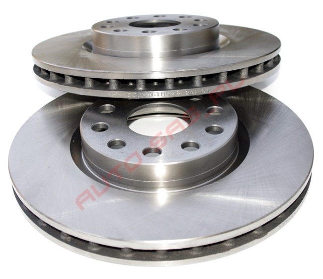

Postprzez brodaM6 » 22 lis 2015, 08:40
Bo z tylu nie było wentylowanych

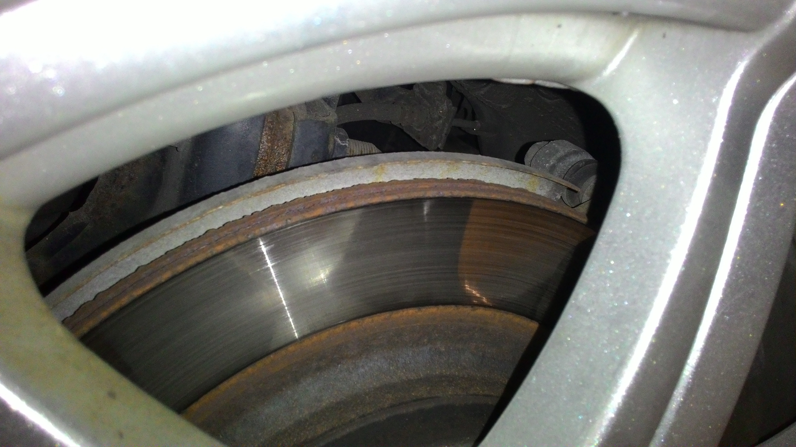

Postprzez szczepan601 » 22 lis 2015, 19:33
Proszę bardzo:
Dodam ze taka tarcza jest tylko z jednej strony, zauważyłem teraz ze z drugiej jest pełna. Jutro mogę fotkę trzasnąć aparatem bo źle widać.

Postprzez bieski » 22 lis 2015, 20:42
A masz sprawdzić jak głęboki jest ten rowek w tej "wentylowanej" tarczy?

Postprzez Enduro » 22 lis 2015, 20:46
szczepan601 napisał(a):...tarcza jest tylko z jednej strony, zauważyłem teraz ze z drugiej jest pełna. Jutro mogę fotkę trzasnąć aparatem bo źle widać.
czyli jakies druciarstwo.
na 100% tarcze powinny byc identyczne co do wielkosci, grubosci i kosnstrukcji

Postprzez brodaM6 » 23 lis 2015, 05:30
Chłopie ty tarcz wentylowanych nie widziałeś ,ma być przestrzeni miedzy dwoma talezami tarcz,a gdzie jest to u ciebie :]
O tak wyglądają <lol>

Postprzez szczepan601 » 23 lis 2015, 13:13
brodaM6 napisał(a):Chłopie ty tarcz wentylowanych nie widziałeś ,ma być przestrzeni miedzy dwoma talezami tarcz,a gdzie jest to u ciebie :]
Ma byc przestrzeni powiadasz? <dupa>
bieski napisał(a):A masz sprawdzić jak głęboki jest ten rowek w tej "wentylowanej" tarczy?
Wyjaśnione
Tarcza jest pełna. Rowek ma nacięty/wytoczony tylko ja jakimś odcinku obwodu tak jak na zdjeciach oryginalnej tarczy w FOX Rzeszów. Powraca jednak pytanie o tarcze F. Becker :|
