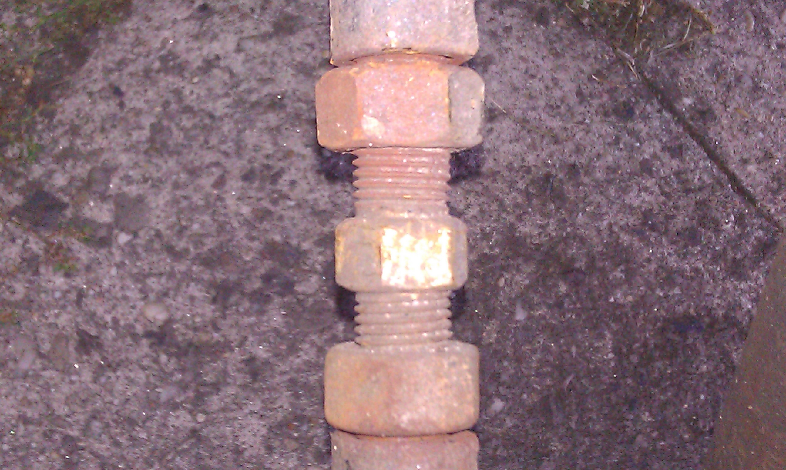

Postprzez toms88 » 8 gru 2013, 20:05
Jako że piszę tu po raz pierwszy to na początku witam wszystkich serdecznie. Latem nabyłem 6stke 1.8 kombi z przebiegiem ok 180 tys km i po około 3 tygodniach zaczęło mnie męczyć stukanie które dochodziło ewidentnie z lewego koła.
Później auto przez kilka dni stało nie używane i po tym czasie znowu nic nie stukało jakiś czas ale hałas powrócił. Byłem z nim u mechanika który nie znalazł żadnych luzów, na stacji kontroli słyszeli stuki ale nie byli ich w stanie zlokalizować. W ASO usłyszałem 150zl za samo sprawdzenie zawieszenia wiec postanowiłem dalej szukać na własną rękę i opłaciło się.... Luz na śrubie odpowiedzialnej za regulacje kąta nachylenia koła... Śrubę dokręciłem i mogłem cieszyć się błogą ciszą...niestety tylko przez kilka dni, po kilku dniach stukanie wróciło wiec dokręciłem jeszcze raz i znowu historia się powtórzyła. Teraz zastanawiam się dlaczego ta śruba się odkręca tym bardziej że z jednej strony nakrętka ma lewy gwint a z drugiej prawy... :( z prawej strony auta wszystko jest ok.
Może ktoś miał podobny problem? Jak znajdę chwile jeszcze to wrzucę fotkę ;)
Wspomniane zdjęcie odkręcającej się śruby..
toms88
Postprzez patel69 » 6 lip 2014, 15:26
@toms88 wczoraj wreszcie znalazłem źródło stukania i jest to co u Ciebie :–\ cały ten drążek reakcyjny kosztuje w IC 215 zł :–\ trochę szkoda mi wydawać tyle siana na to. Jak to rozwiazales? Może znacie jakieś tańsze zamienniki?
