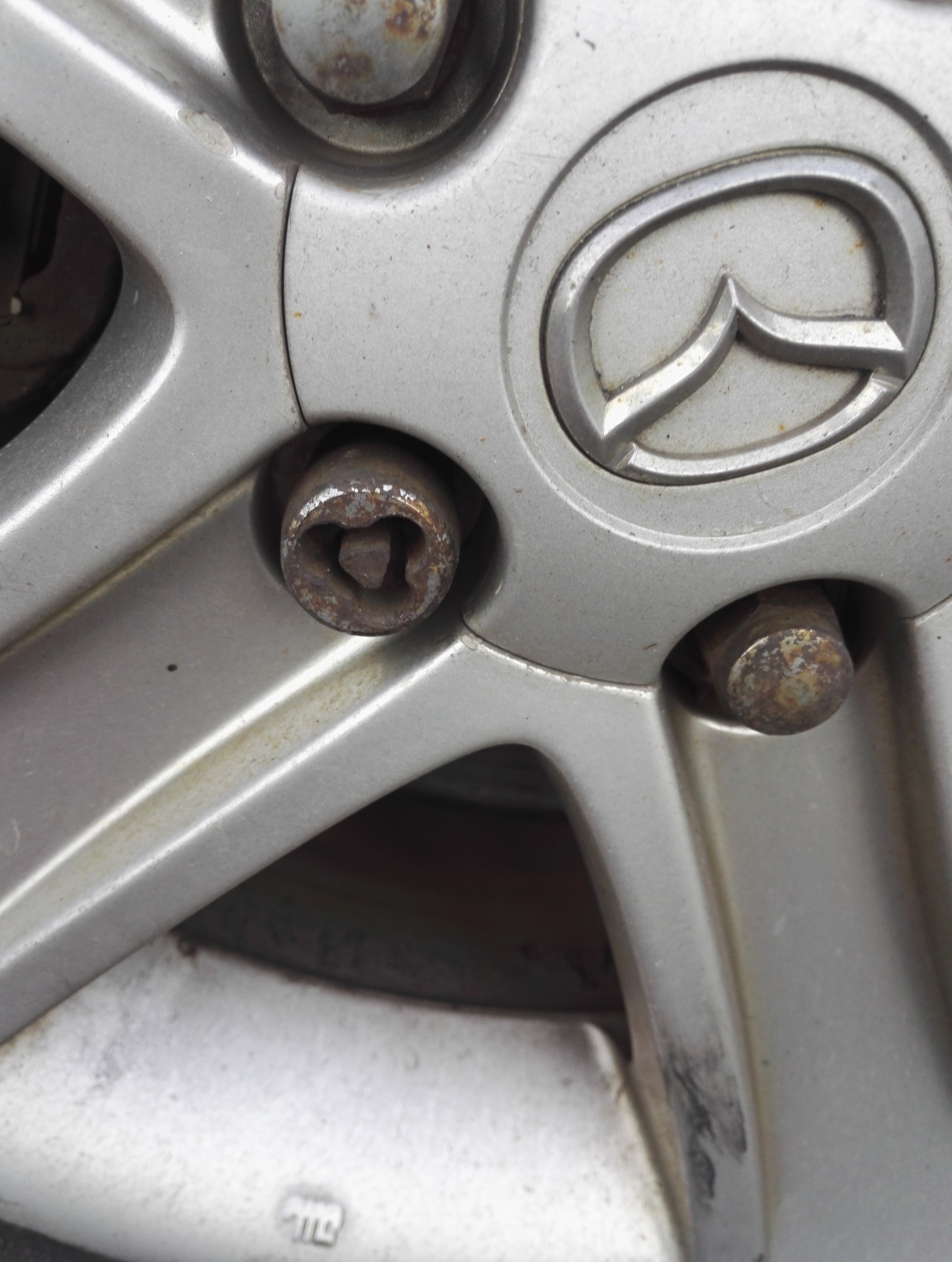

Witam Wszystkich.
Zgubiłem śrubę do zabezpieczenia alufelgi. Przeszukalem internety i niestety nie mogę znaleźć podobnej. Wszystkie okoliczne parkingi też przeszedlem i nikt nie ma takiej samej:). Wiem, ze można to odkrecic spawajac itd. Jednak chciałbym tego uniknąć. Moje pytanie, czy ktoś z was zna moze miejsce w ktorym mógłbym dokupić pasująca śrubę lub ew. bylby w stanie mi pozyczyc żebym mógł tylko to odkręcić? Zdjęcie w załączniku.

Spawanie prosta sprawa. Ewentualnie naciąć i przecinakiem stukać, lub jakaś rurka sklepana do trójkąta, co by tam weszla. Nakretka ładnie wystaje więc dość łatwo pojdzie, o ile nie jest skręcone na maksa. Z doświadczenia najlepsza spawarka.
