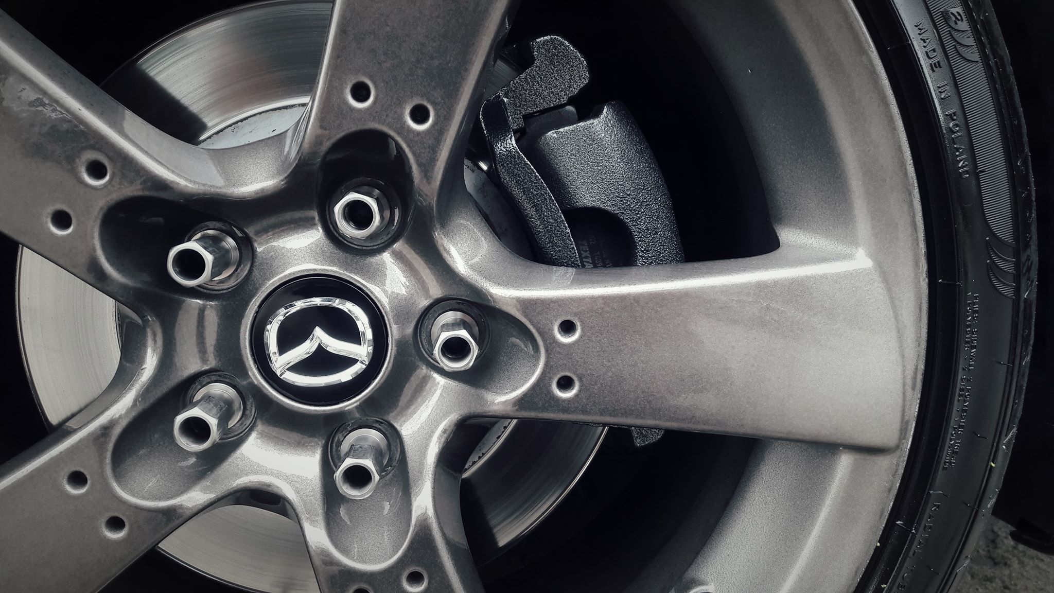

Postprzez dejneks » 18 wrz 2018, 22:39
Ja polecam kupić zestaw do regeneracji (jeżeli potrzebujesz auta na co dzień) i oddać je do regeneracji do kolegi Risto77. On je rozbierze na części pierwsze, wypiaskuje, pomaluje w kolor jaki sobie tylko zażyczycie i złoży w całość z nowymi gumkami czy tłoczkami. moje na zdjęciu poniżej
