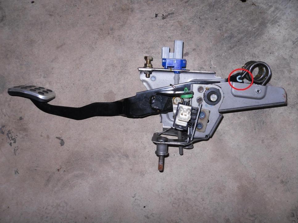

Postprzez xRafalx » 22 mar 2018, 14:05
Podgłaszanie radia nic nie da. Mnie też ten problem kiedyś spotkał, pomogła wymiana pedału, ponieważ tulejka która jest zaznaczona na zdjęciu rozsypała się i pracująca sprężyna tarła o metal stąd wydawała te dziwne odgłosy.
