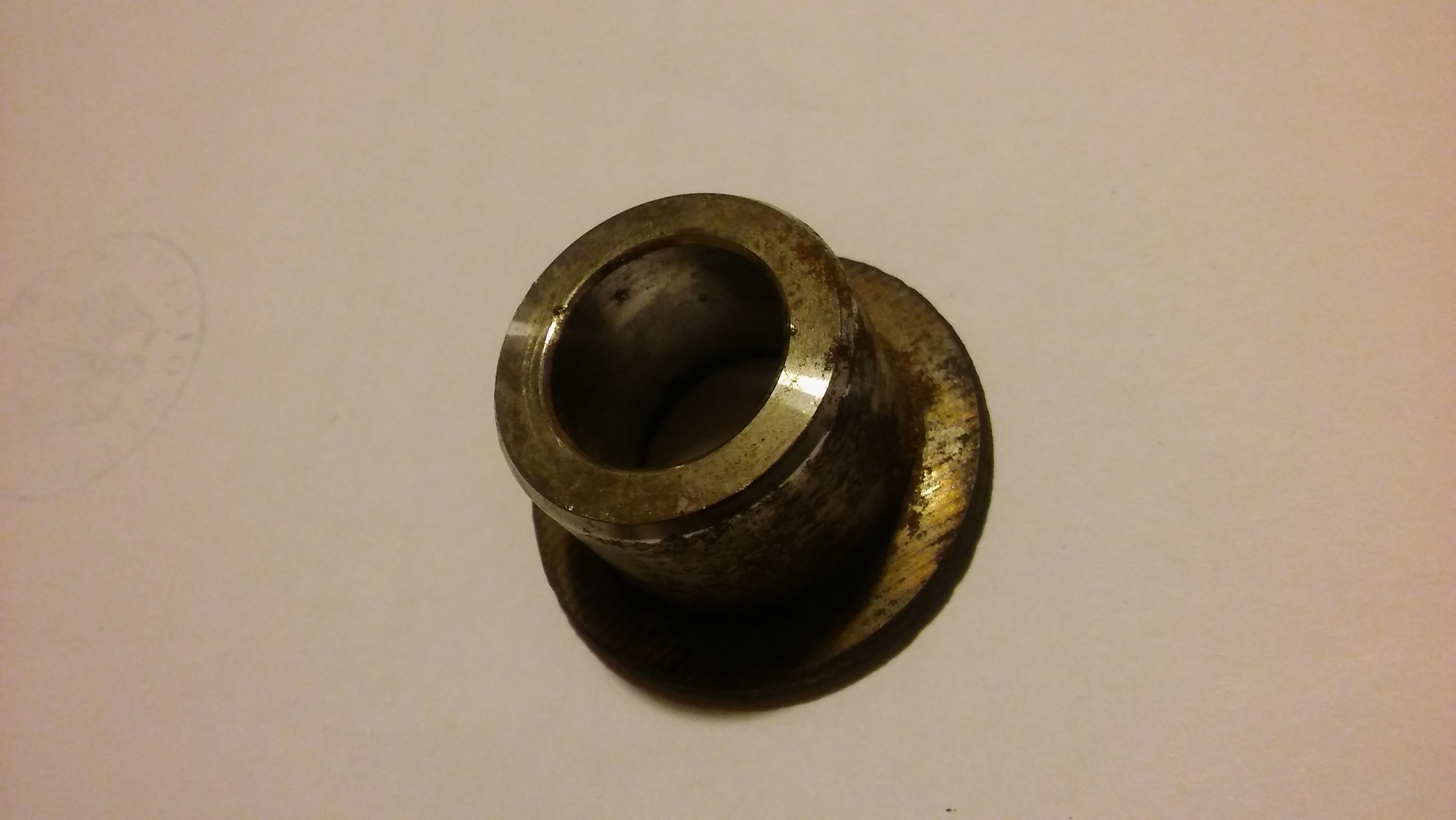

Witam mam wielki problem, mam wahacz do wymiany z przodu jeden wymieniłem ten gięty został mi ten prosty z dwiema tulejami i tu sie pojawia problem bo w wahaczach u dostępnych na rynku stożek na sworzniu jest mniejszej średnicy niż mój ( ok 17.8 mm a ja mam koło 28 mm) pytałem o jakieś inne rodzaje wahacza ale podobno ich nie ma więc skąd u mnie taki typ wahacza?

Na sworzniu jest tulejka która zazwyczaj jest w zwrotnicy a czasem z niej wychodzi razem z wahaczem.

Postprzez niebieski 2003 » 23 lis 2016, 20:14
oooo ku........ jak bym Cie gdzieś spotkał to bym Ci litra postawił!!!!! wielkie dzięki kolego!!
