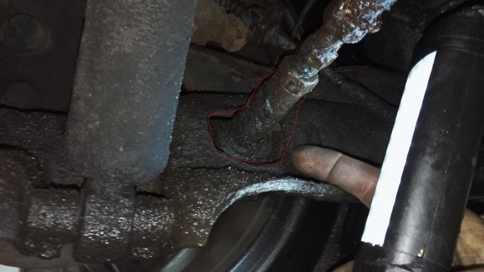

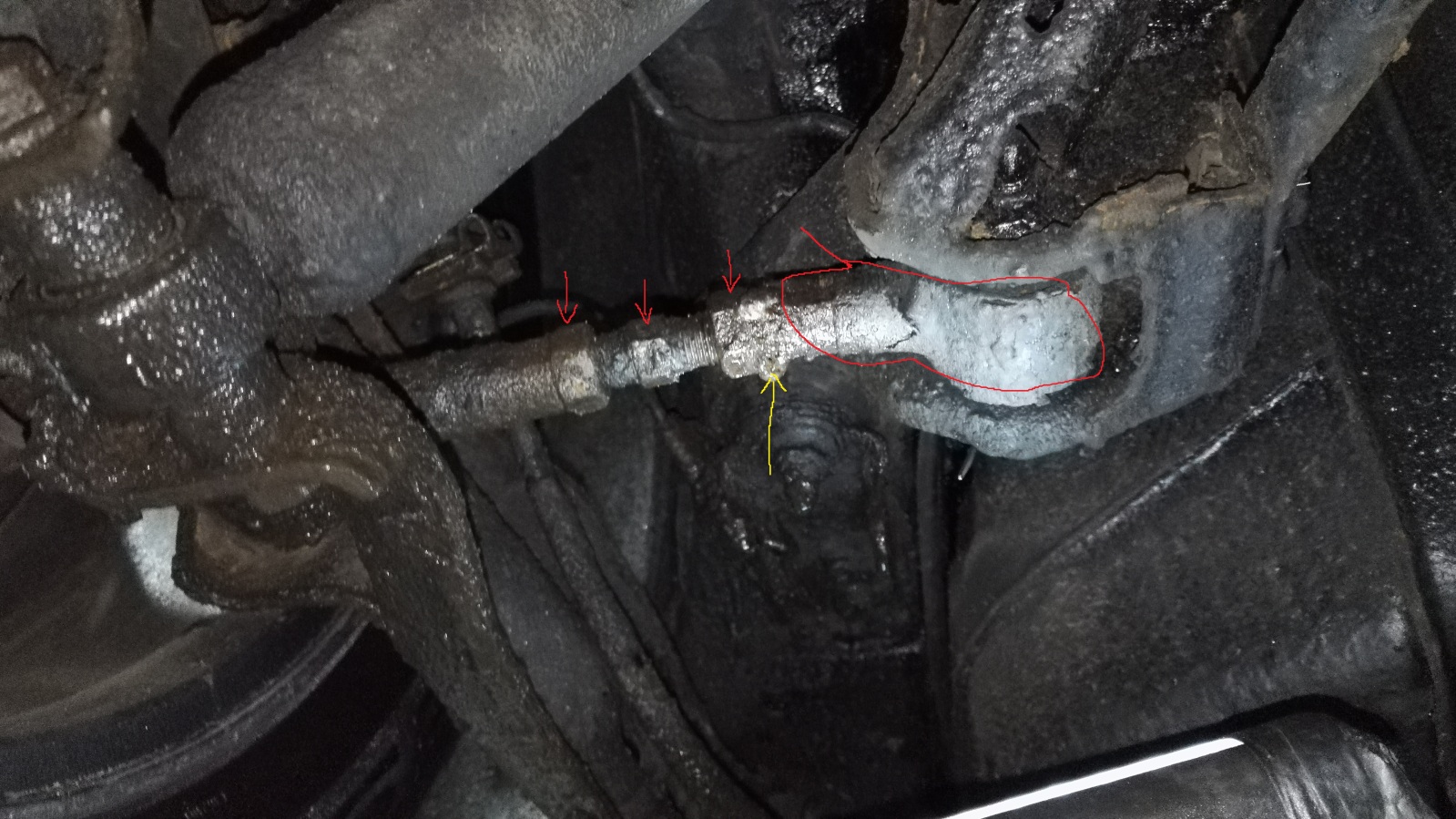

mechanik ustawiał mi zbieżność przód i tył bo samochód zjeżdza mi na prawo. Z tyłu z lewej strony zauważył spawany jakiś łącznik ( jak zauważył była tam dziura ) nie jest to łączn. stabilizatora. Kazał mi go wymienić łącznie z pierścieniami. Bo inaczej nie ustawi tylnego wykrzywionego koła.
Jak to sie nazywa, czego szukać. Najlepiej nowa sztuka.
Na czerwono części które kazał kupic , na żółto widoczny spaw i dziura.
Mazda 6 2003r.

Najczęściej można znaleźć tę część pod nazwą "wahacz poprzeczny regulowany". Tutaj masz szybki link https://www.motointegrator.pl/produkty/ ... -j93023ymt.

Widze ze juz sa w tym wahaczu, na zdjeciu zaznaczone strzalkami.
