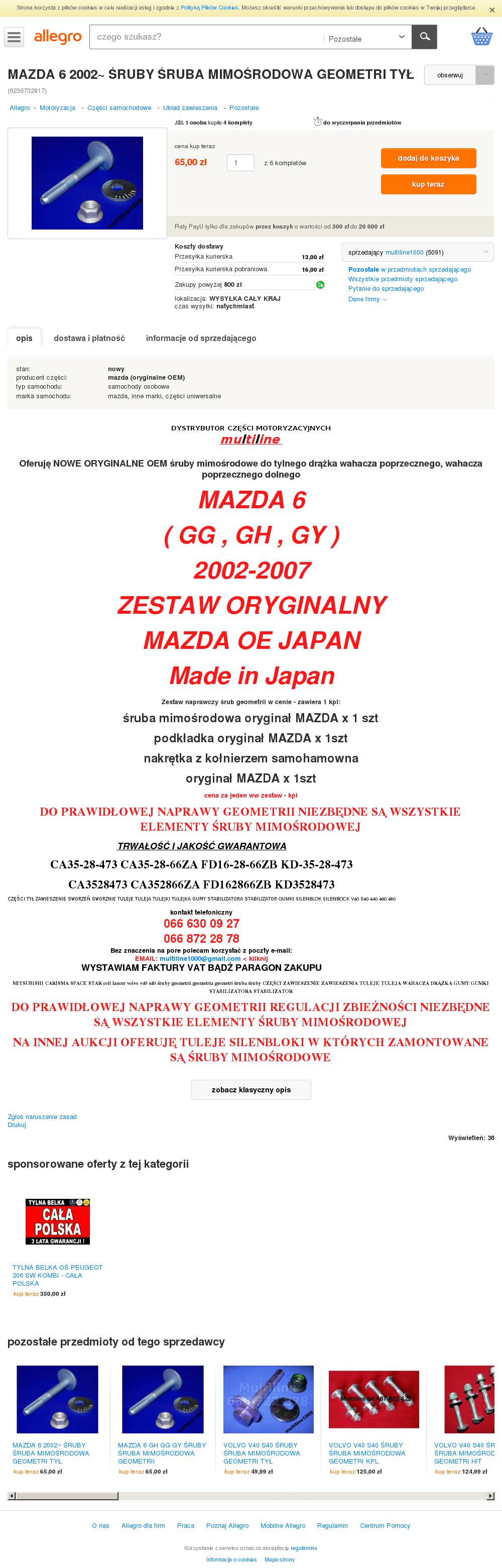

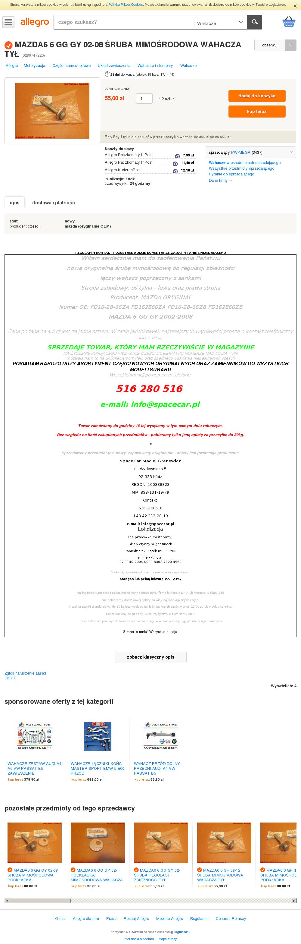

Panowie w niedługim czasie jadę ustawić geometrie. Mechanik mówił, żebym zamówił śrubę mimośrodową bo pewnie nie puści stara. Ile tych śrub potrzebuję? Chyba 2 zgadza się?
Czy taka będzie ok? http://allegro.pl/mazda-6-2002-sruby-sr ... 32817.html
Czy może taka wystarczy bez podkładek bo będą od starej śruby http://allegro.pl/mazda6-6-gg-gy-02-08- ... 47226.html
