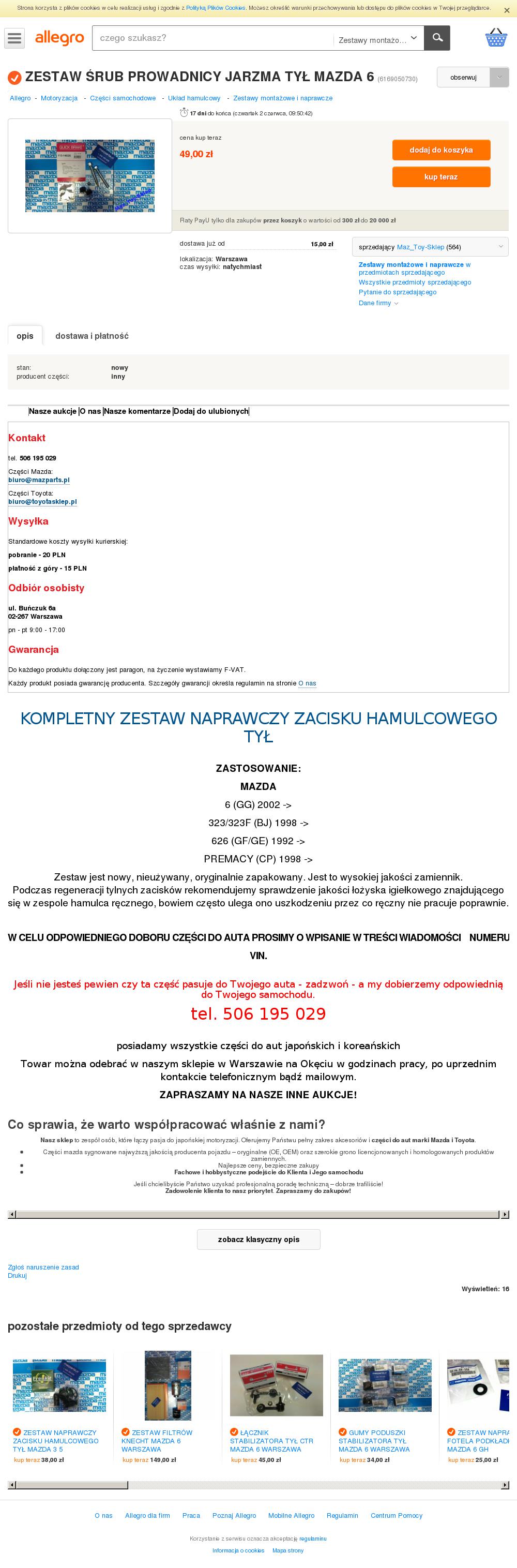

Mam pytanie co do jarzma. Udało mi się ściągnąć jarzmo od zacisku te śruby co wchodzą w prowadnice są okej wszystko generalnie okej, ale zastanawia mnie jedno. Z jarzma z tych prowadnic wystają mi takie mniejsza tulejka jakby z rowkiem na zakończeniu tego rowka znów tej samej grubosci. Czy to jest wyciągalne?
Tak jak na tym zdjęciu:
http://static.nanodatex.com/media/94b69 ... 7d6957.jpg
czy wyjęcie tych śrub jest ostatnią czynnością z tym związane? Czy coś tam jest jeszce do wyciągania ?

Wyciągasz śruby z jarzma i to wszystko. Nic tam więcej nie ma.
Tutaj masz poglądowo nowe śruby z jarzma:
http://allegro.pl/zestaw-srub-prowadnic ... 50730.html
Swoją droga wczoraj rozbierałem wszystkie zaciski i z tyłu z lewej ta właśnie śruba się zapiekła na amen. We wtorek boszka i ratujemy cały zacisk
