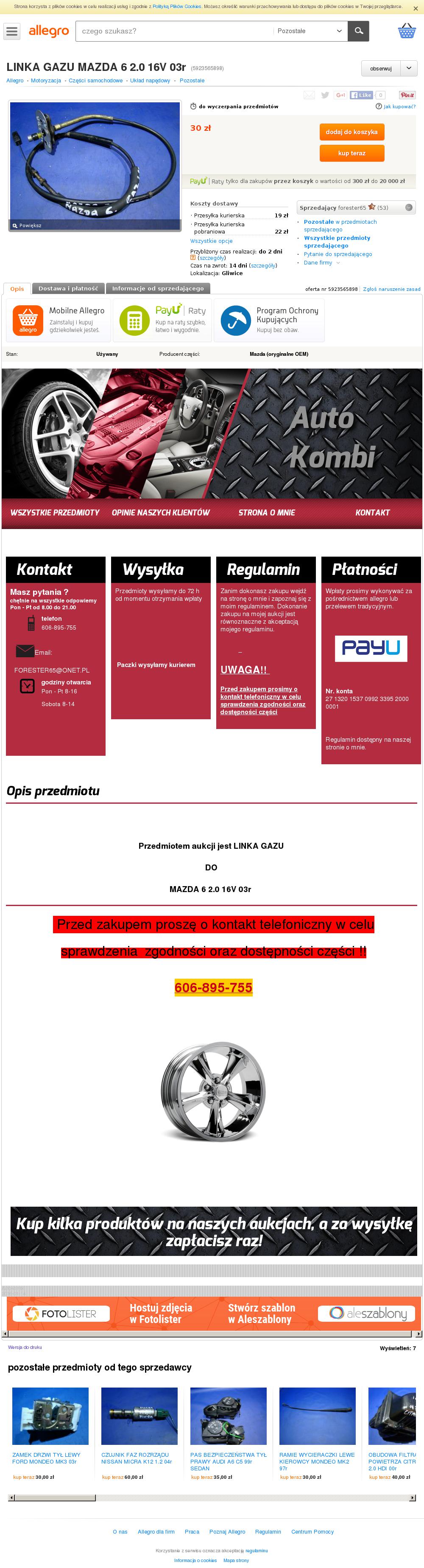

Mam mazdę 2.0 benzyna 16V 2004, i od jakiegoś czasu linka gazu mi się zaczęła haczyć (tzn rano zwłaszcza na zimnym silniku trzeba było kopnąć w pedał by ten się odblokował). Długo się nie namyślając przejrzałem oferty z Alledrogo no i zamówiłem linkę gazu (trafiłem nawet taką z mojego rocznika), jakież było moje zdziwienie (i mechanika) gdy się okazało żę ta linka nie pasuje od strony kabiny. Po dokładnym sprawdzeniu jak to wygląda i ponownym przejrzeniu ofert, okazuje się że do mojej Madzi pasuje linka od silnika o pojemności 2,3. Czy ktoś się może spotkał z podobnym przypadkiem?
Tu zamieszczam linki do aukcji co by można popodziwiać różnice w budowie linek
http://allegro.pl/linka-gazu-mazda-6-2- ... 65898.html to niby ta właściwa dla mojej Madzi
http://allegro.pl/50-15-mazda-6-2-3-lin ... 85066.html a to jest linka która po dokładnych oględzinach będzie pasować
