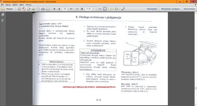

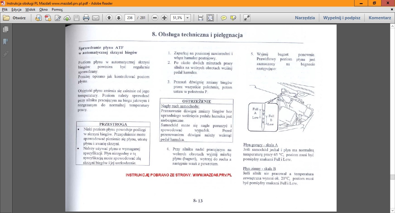

Chciałbym sprawdzić poziom oleju w automatycznej skrzyni biegów.
Jak poprawnie powinienem to zrobić?
Na zimnym czy na rozgrzanym? Na zapalonym czy zgaszonym... itp?
Z góry dzieki za pomoc.

Po co powielać watki ,jest na forum napisane ,przejedz od 2 do5' kilometry zatrzymaj sie na płaskim ,sprawdź stan ,zmieni położenia skrzyni od p do d i z powrotem i sprawdź stan,koło oleju jak nowy jest czrwony,wymieniamy co 3 -4 wymiany silnikowe przynajmniej ja
