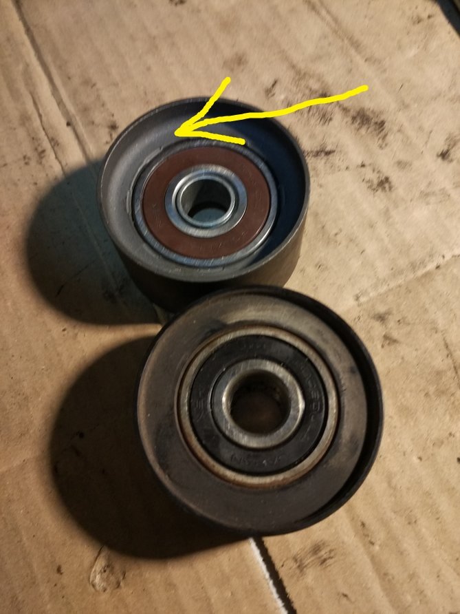

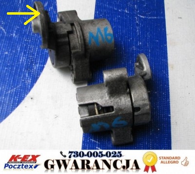

Postprzez dobrzyn22 » 15 gru 2016, 22:28
Pytanie – czy ktoś wymieniał rolkę napinacza, na taką jak na zdjęciu ( górna )??
przy wstępnej ocenie średnio mi pasuje "na oko", ... bardziej podobna jest do rolki prowadzącej ( dolna ), ale nie pasuje w jej miejsce.
po przymiarce okazuje się, że rolka nawet bez przykręcania dotyka obudowy napinacza w zaznaczonych miejscach...
A sprzedawca twierdzi, że sprzedał już kilkadziesiąt takich i pasowały :|
Może ktoś się orientuje, czy były różnice przedlift-polift, bo może tu jest przyczyna ?
Jeszcze dodam – ta rolka jest symetryczna z obu stron – natomiast oryginalna ma od wewnętrznej strony pustą przestrzeń, tak jak na zdjęciu:
