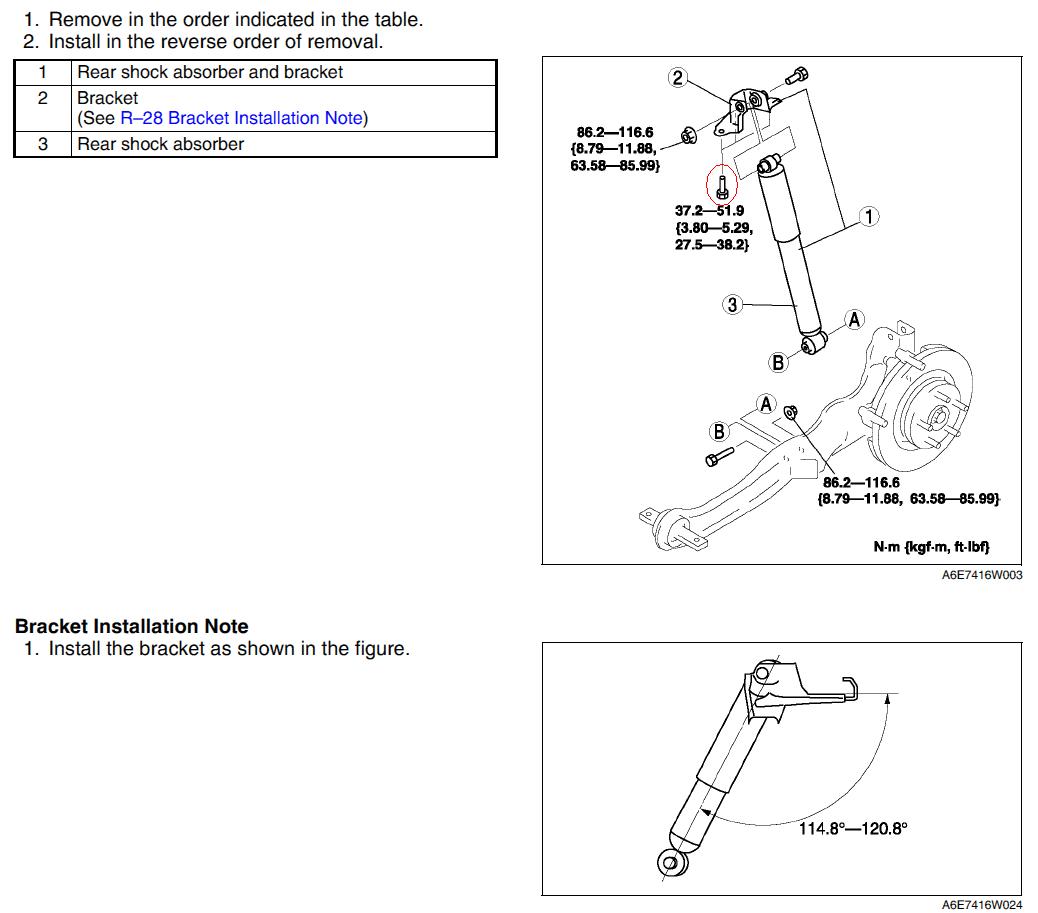

Z górnym mocowaniem nie ma aż takiego problemu ,to dole śruby potrafią stawiać opór i niestety u mnie jedna musiałem chlastac ,a w górnym mocowaniu sa takie wystające chaczyki i cieżko nimi trafić w miejsce docelowe ,ja je uciolem i weszło bez problemu

Ja póki co tylko przymierzam się do wymiany amortyzatorów z tyłu w mojej M6, natomiast zrobiłem już wstępny rekonesans. Na pewno trzeba odkręcić amortyzator razem z górnym mocowaniem (3 śruby).
U mnie jedna śruba jest trochę zasłonięta przez jeden z wahaczy. Zobaczymy w praktyce jak to będzie z odkręcaniem jej.
brodaM6 – miałeś jakieś problemy z dostępem do śrub górnego mocowania amortyzatora?
Załączam wycinek z instrukcji (wersja angielska), może się przyda.

Kurczę nie pamietam,oczkowy plaski napewno ,ja ucielem ten hak widzoczny na 2-gim rysunku ,może jak sie ma podnośnik nie trzeba ,na lewarku to myślałem ze mnie krew zaleje ,

Górne śruby (3 sztuki) od mocowania które trzyma amorek faktycznie mocno schowane ale da się tam dojść, jedną spokojnie grzechotką dużą, drugą odkręciłem małą grzechotką (krótką) a trzecia poligonem.
Poza dojściem do górnych śrub nie było z nimi żadnego problemu, bardziej mi narobiła roboty dolna śruba którą zakładałem że będzie najłatwiej wyciągnąć.
Nakrętkę z niej odkręciłem , niestety nie było szans wyjąć tej śruby, była tak zapieczona na tych tulejkach od mocowania amortyzatora że ani rusz (możliwe że jakiś palnik by pomógł) i niestety byłem zmuszony ciąć je bochem by wyjąć amorek. Później bieganie po sklepach by dostać taką śrubę do zawieszenia o odpowiedniej twardości, wielkości, długości, ale udało się podpasywać dwie śruby od zawieszenia Passata (nawet o troszkę większej twardości niż oryginał) tyle że były ok 1 cm krótsze i dlatego musiałem zrezygnować z tych dolnych "odbojników" które są przykręcone na dolne mocowanie amorka, nie za bardzo wiem po co one są, i jaką one funkcję mają. Jutro/pojutrze postaram się wrzucić fotkę tych "odbojników" to może ktoś z Was będzie wiedział jakie to w praktyce ma funkcję, znaczenie podczas jazdy.
Tak czy siak amorki wymienione na nowe KYB gazowe, jednak przez konieczność cięcia tulejek, śrub od starych amorków na dolnym mocowaniu zeszło wszystko ok 6h.
