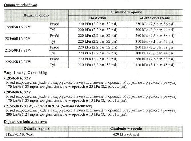

Witam, mam problem bo nie moge znaleźć odpowiedzi na to jakie ciśnienie powinno być w oponach 215/45/18 cali w mojej madzi kombi 2004 rok. Dziękuje za pomoc.

Jeśli na 225 ma tyle, to jeśli nabijesz tyle samo to nic się nie stanie, zwykle bije się 2,2 przód 2,4 tył.

Byłem wczoraj u wulkanizatora wyważyć koła i założyć na autko, koleś powiedział że w takim niskim profilu powinno być conajmniej 2.5 bar i tyle napchnął tylko teraz się martwię czy faktycznie miał rację, bo wcześniej mialem powiedziane na forum 2.2 przód i 2.3 tył, co zrobić upuścić powietrza czy tak zostawić?? nie do końca mam pewność co do racji Pana na wulkanizacji....podpowiecie mi co zrobić??

Nie musisz upuszczać, 2,5 bar to w granicach normy, więc jak jeździsz doładowanym autem to zostaw sobie :)

Podpowiecie jakie ciśnienie powinno być w oponie 225/45 R17 ?

Postprzez matthies » 1 cze 2015, 18:19
ja dmucham 2,3 gdy jeżdżę sam, podnoszę nawet do 2,5/2,7 na pełno z bagażami
a poza tym, na drzwiach kierowcy masz naklejkę

ale przecież masz tam kilka rozmiarów, więc na logikę można sobie policzyć, że im mniejsza opona tym więcej trzeba nadmuchać. Teoretycznie do 225/45R17 powinno się dmuchnąć nawet nieco mniej niż do 215/45R17, ale jak dasz tyle samo to też będzie dobrze, bo różnice są bardzo niewielkie.
Nie mam tego rozmiaru na naklejce, ale mam taki rozmiar od samego początku i już przetestowałem różne ciśnienia, dlatego na 2,3 w kombi z silnikiem 2,3L jest to najzdrowsze ciśnienie.

Podkleję się pod temat z ciśnieniem w oponach, ponieważ także w żadnym miejscu nie mam naklejki z zalecanymi ciśnieniami, ale mniejsza o to.
Auto stoi na felgach alu 17", opony przód 205/50R17 93W, tył 205/50ZR17. Aktualnie na mojej drodze zaczęły się roboty drogowe i chciałbym troszkę ochronić swoje felgi od dziur i nierówności płyt betonowych.
Jakie ciśnienie zalecacie to w/w opon?
