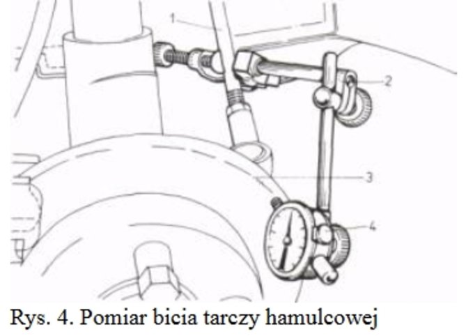

A jak sprawdzić tarcze ? czujnik zegarowy ?
Chodzi mi o domowe warunki...

Postprzez Wojtek » 29 kwi 2015, 19:14
bez odpowiedniego zegara ze "szpilką" się nie obejdzie chyba... <nie powiem>
trzeba sprawdzić bicie boczne tarczy...

Postprzez Wojtek » 29 kwi 2015, 21:29
Pomiaru dokonuje się mocując ramię przyrządu do zawieszenia...
Poniżej wyjaśnienie :)
