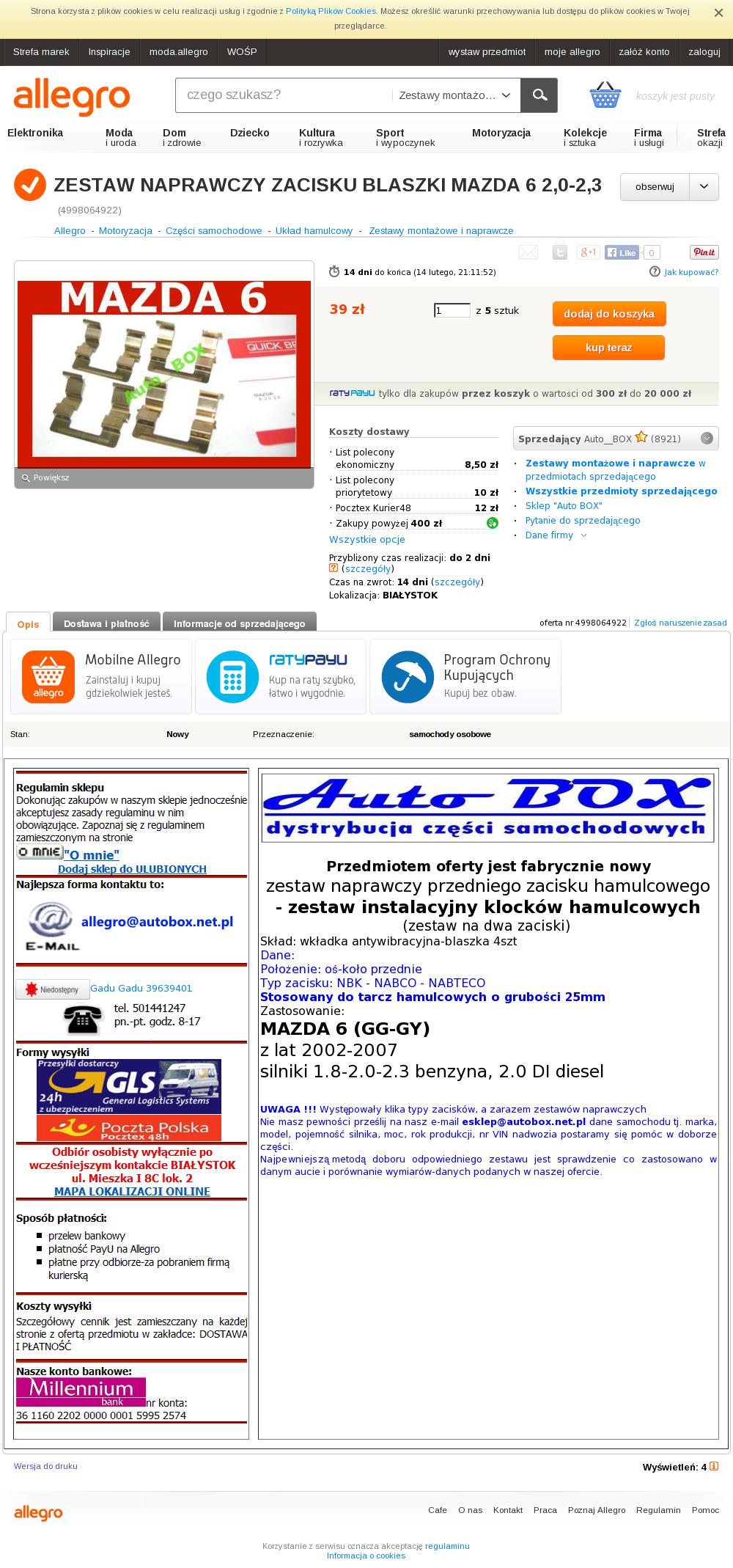

Postprzez dodek233 » 30 sty 2015, 21:40
Wątpie panowie w te druciki.. Chyba w mojej wersji nie pasuja..
Po 1 z tych linków wszystkich co mi wyslaliscie zupelnie inaczej wygladaja blaszki mocowania klockow..
U mnie wygladaja nastepujaco
http://allegro.pl/zestaw-naprawczy-zaci ... 64922.html
Moze tam faktycznie ma nie byc tych drucików ??? Dodam ze to mazda z 2002r GG przed liftem..
