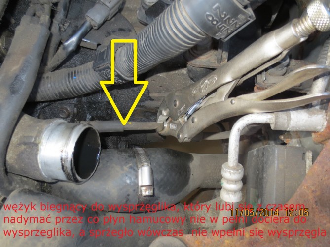

3) Kontrola wizualna wężyka gumowego łączącego sztywne przewody między wysprzęglikiem a pedałem sprzęgła w trakcie wciskania sprzęgła

a) nie stwierdziłem aby wężyk gumowy nadymał się przy wciskaniu sprzęgła, więc uznałem że jest on jeszcze sprawny

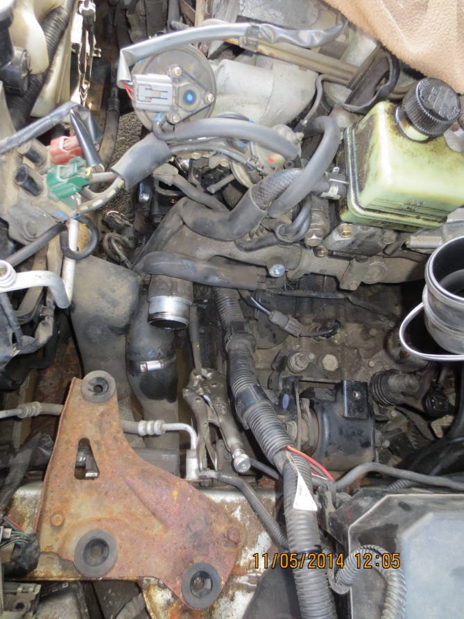

1. Demontujemy akumulator, i podstawę akumulatora (klucz 10)

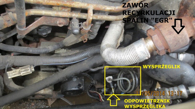

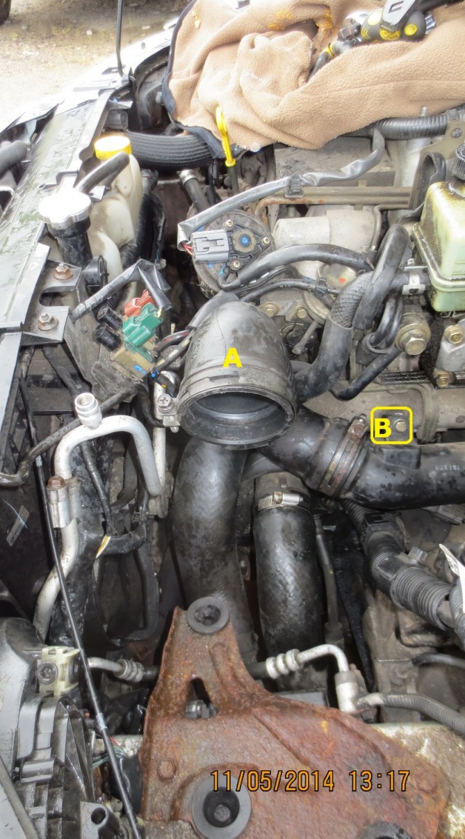

2. Demontujemy filtr powietrza i rurę oznaczoną żółtą literą "A" oraz odkręcamy śrubę "B" aby mieć miejsce na manewry.

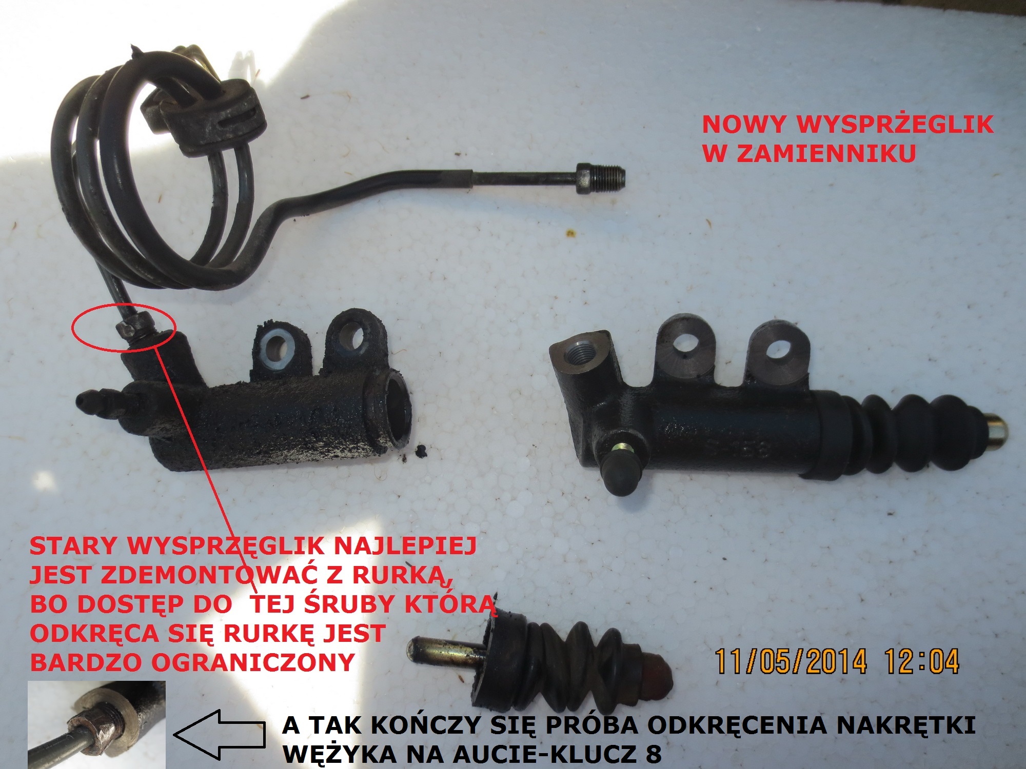

3. Odszukujemy gumowy wężyk i odkręcamy połączenie jego ze stalowym wężykiem spiralnym (ja wcześniej ścisnąłem kluczem wężyk aby nie zapowietrzyć układu. )
4. Odkręcamy mocowanie spiralki – klucz 12

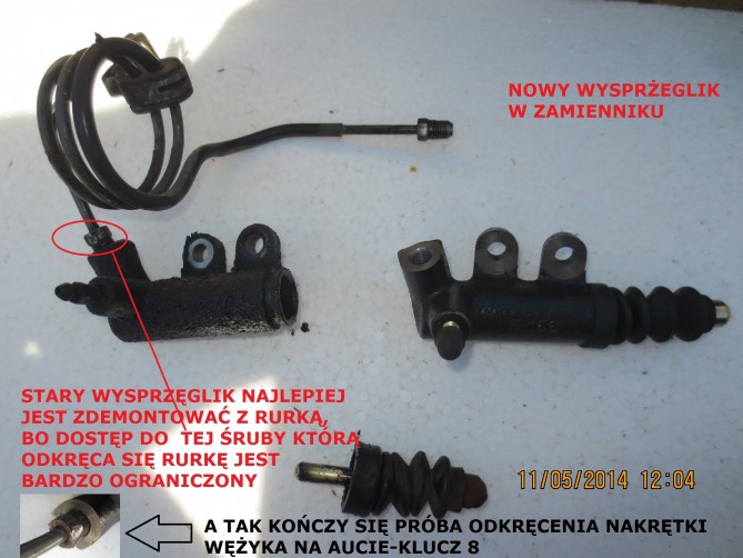

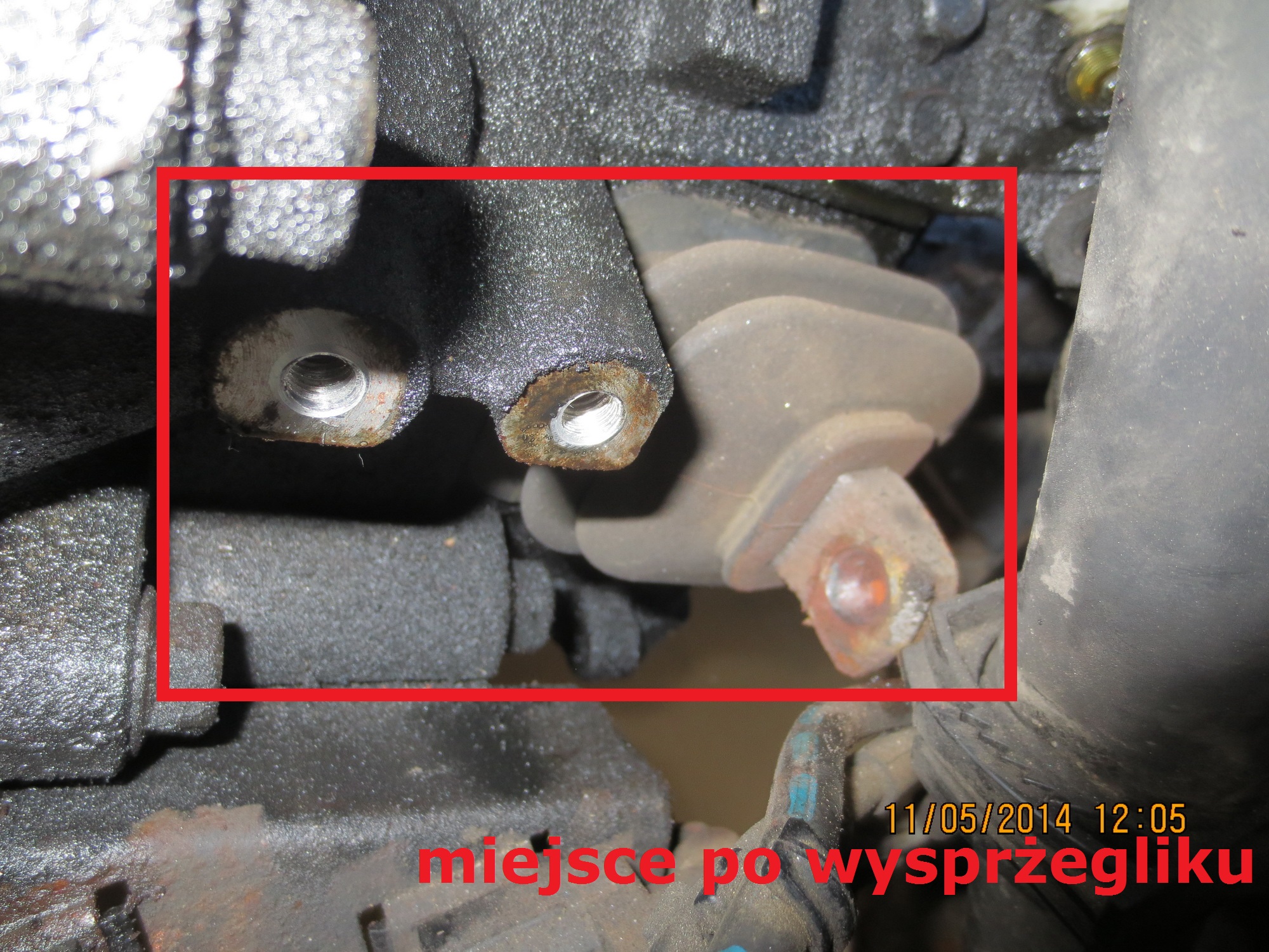

5. Odkręcamy 2śruby wysprzęglika razem ze spiralną rurką- klucz 12, (do jednej śruby będzie dobry dostęp do drugiej będzie trzeba ciut się pogimnastykować)

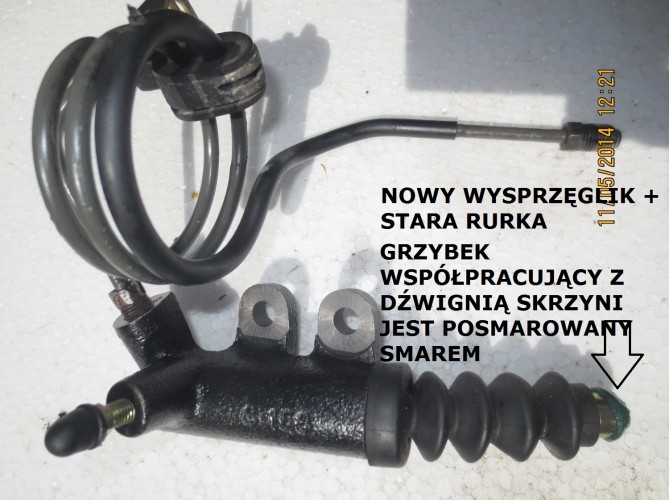

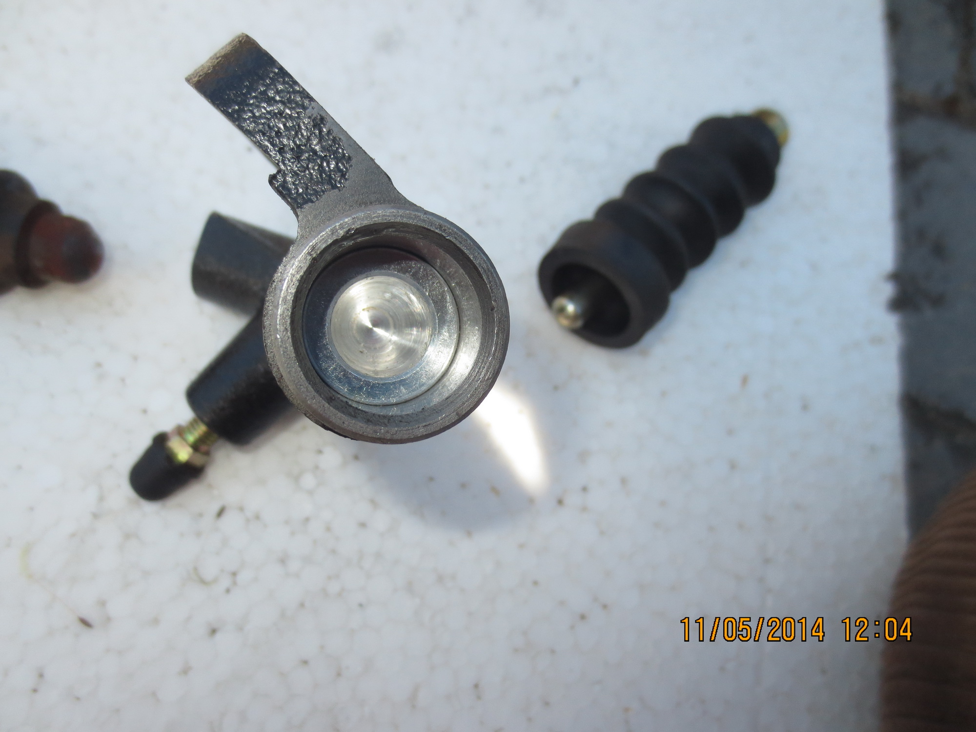

6. Montujemy nowy wysprzęglika smarując jego końcówkę smarem w celu redukcji tarcia
7. Odpowietrzamy wysprżęglik (z użyciem klucza 8) tak jak hamulce. Czyli jedna osoba kilkanaście razy wciska sprzęgło a druga w momencie gdy pedał sprzęgła zaraz dosięgnie dna odkręca na chwilę odpowietrznik)

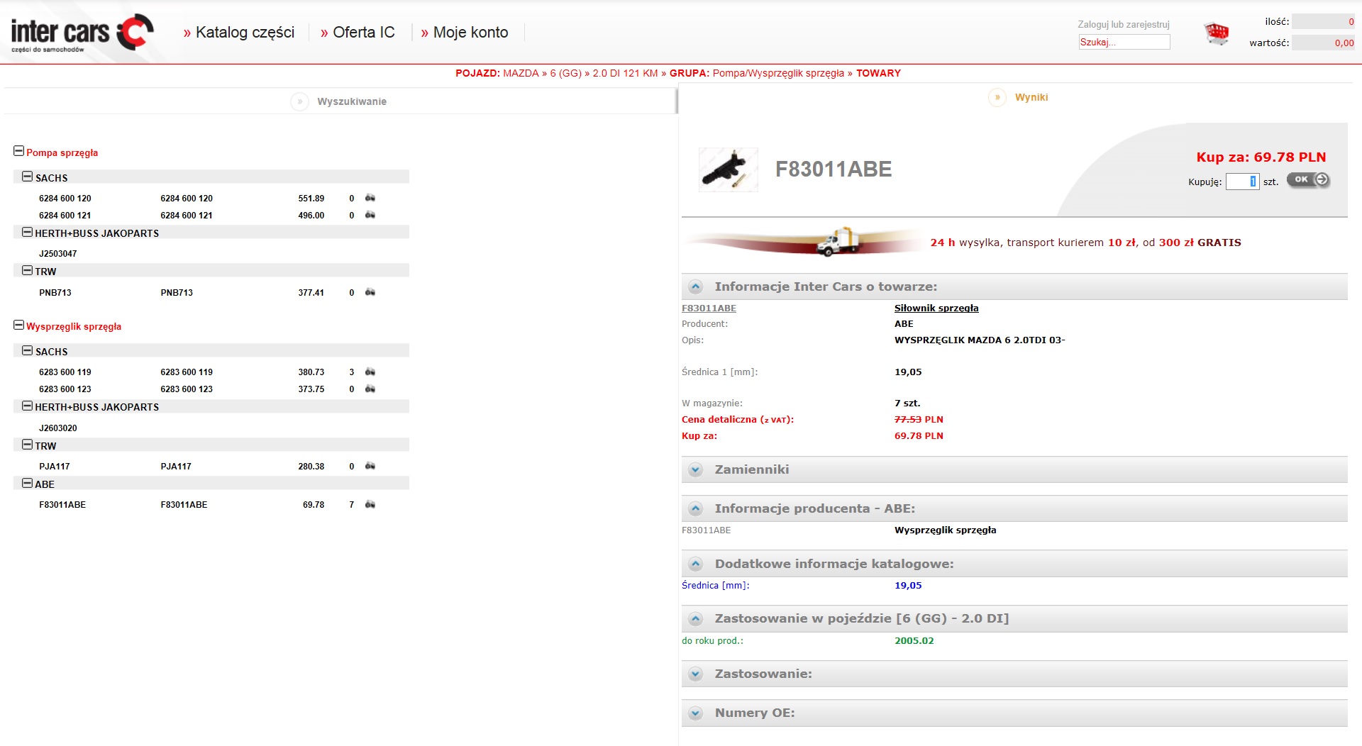

Jaka była cena zamiennika a jaka oryginału? Warto było wymienić wężyk przy okazji, bo a nóż widelec, odpukać, za kilka miesięcy zacznie Ci puchnąć wężyk i będziesz musiał ponownie wszystko rozbierać. Dlaczego odpowietrzałeś wszystkie hamulce? Ja przy wymianie przewodu elastycznego, którego wymianę opisałem tutaj: viewtopic.php?f=410&t=170028&p=2854806#p2854806 odpowietrzyłem wyłącznie wysprzęglik, bo nie widziałem potrzeby odpowietrzania całego układu. Jednakże powtórzę operację odpowietrzania, ponieważ w słoiczku płyn jest mętny i ma barwę bursztynową.

Ceny w InterCars od 70 do 55zł
http://sklep.intercars.com.pl/#/dynamic ... le=1&wsk=O
