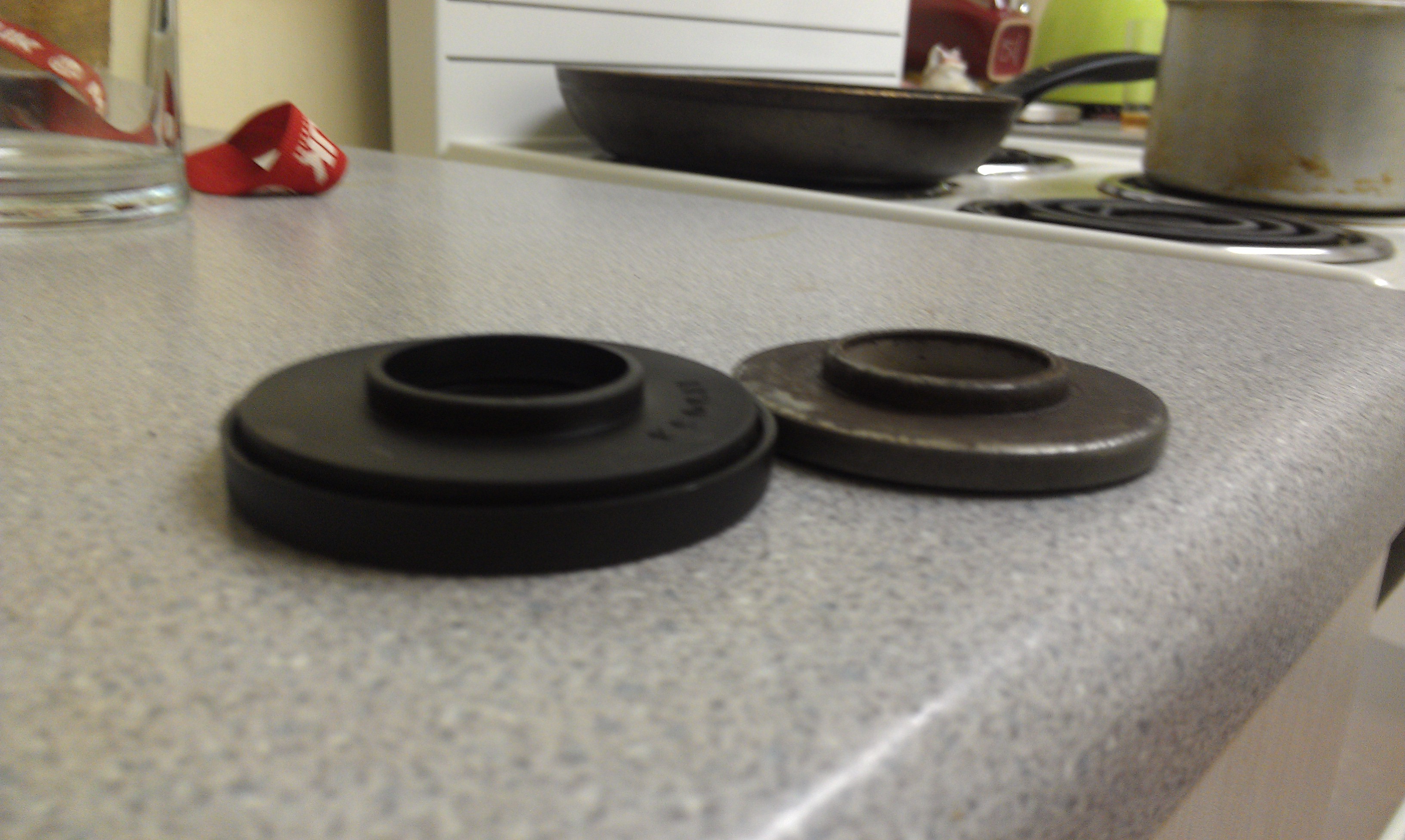

Kupiłem zamiennik łożyska mocowania amortyzatora, ale okazało się, że jest plastikowy, tymczasem oryginał jest zrobiony z metalu [zdjęcie]
Co myślicie zakładać zamiennik czy go oddać i kupić oryginał ??

Nie ma znaczenia czy obudowa jest z plastiku czy z metalu. Ważne żeby kulki były metalowe :D

Mówisz? Wydawało mi się, że ten plastik zostanie zmiażdżony po pierwszych parunastu kilometrach <co?>

Wiele marek stosuje plastik w oryginalnych lozyskach

Dzięki za pomoc. W takim razie zamontuję ten zamiennik, z jednej strony mam nowy oryginał, z drugiej będzie nowy zamiennik, więc zrobi się długodystansowy test łożysk mcphersona :)

ja kupilem metalowe zamienniki 70zł szt- dostalem tylko w TCS – CZESCI SAMOCHODOWE -POZNAŃ – platiku w tulejach lozyszkach itp bym unikał...chociaz..moje metalowe w 90% zostaly zezarte przez rdze:)
do wyboru mialem 160-180 zł szt oryginal...na za tydzien...niestety auto na kolkach wiec musialem stanac na glowie zeby zdobyc zamiennik

dobrze mówisz, ja swoje plastikowe odesłałem do sprzedawcy i kupię oryginalne.. tak naprawdę cała kolumna mcphersona opiera sie na tym jednym łożysku

gt_1 napisał(a):plastikowe odesłałem do sprzedawcy i kupię oryginalne.. tak naprawdę cała kolumna mcphersona opiera sie na tym jednym łożysku
Nie demonizowałbym. Cały samochód podpiera się na czterech miękkich gumach ;).

Transportery T5, samochody niejednokrotnie mocno przeciążone mają plastikowe łożyska j jakoś to działa. Panowie, wszystko zależy od jakości poszczególnego produktu. Można kupić dobre plastikowe łożyska jak i gówniane metalowe i na odwrót.

Ale założyłbyś tam takie łożyska? Ja doszedłem do wniosku, że ten plastik rozpadnie się po przejechaniu po paru dziurach.. może się mylę
