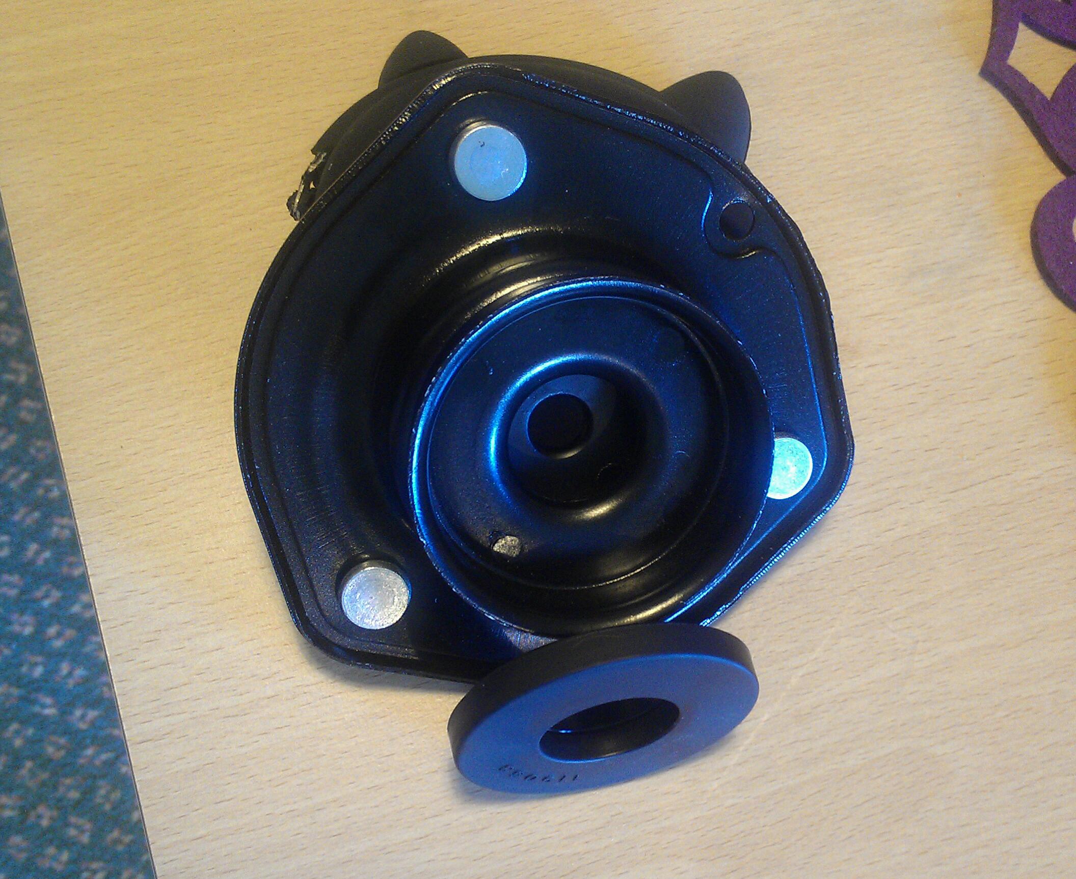

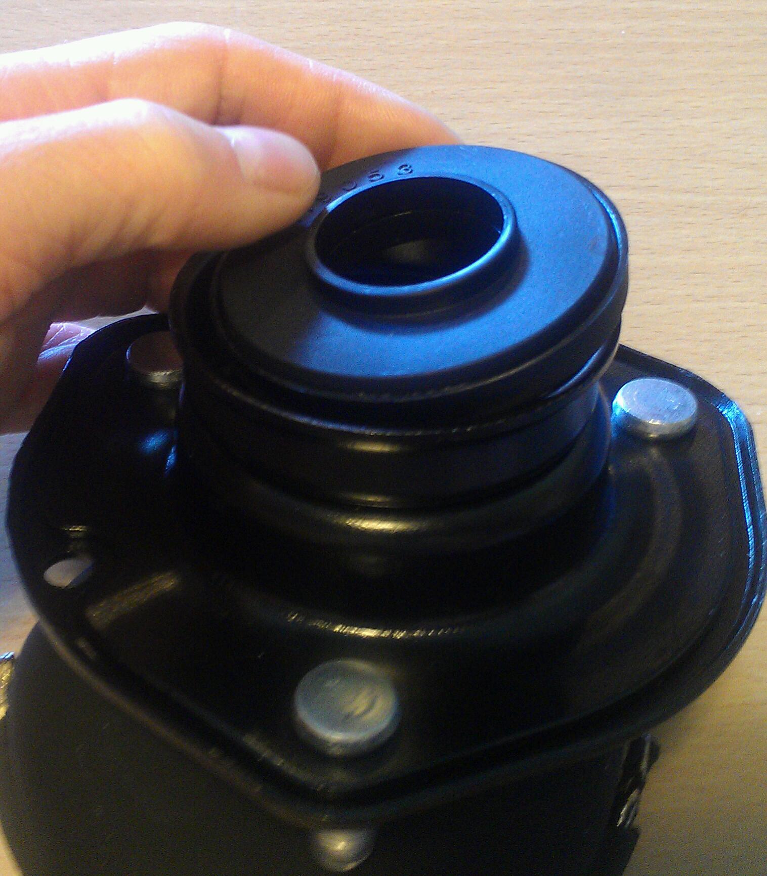

Witam witam, czy górne łożysko mocowania McPhersona powinno 'mieścić' się w samym mocowaniu, czy raczej do mocowania najpierw wchodzi jakaś 'podkładka', 'guma' (?), i na to dopiero łożysko? Kupiłem obie części, ale łożysko nie pasuje (nie wchodzi, za duża średnica) do mocowania McPhersona i chcę się upewnić.
Pyt. drugie to czy ktoś wie czy oryginalne łożysko McPhersona jest też wykonane z plastiku? Kupiłem na angielskim ebayu zamiennik z litwy i jest on plastikowy (?!). Dzięki za pomoc, dołączam zdjęcia dla zobrazowania tematu <oczko>

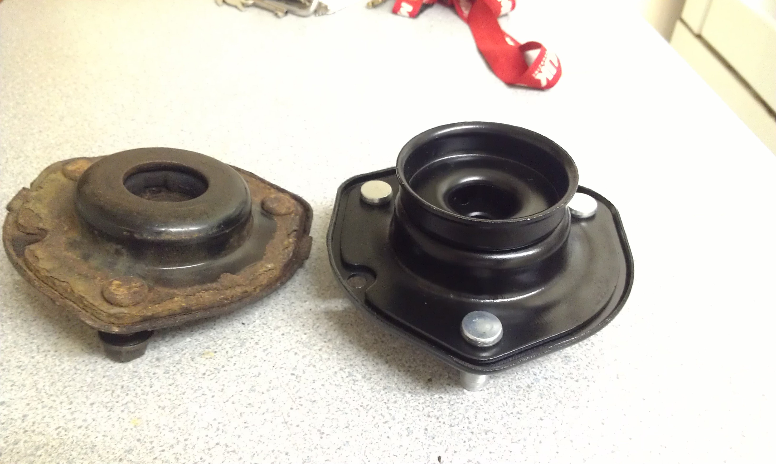

Okazało się, że wymontowane mocowanie kolumny różni się od tego na zdjęciu (jest to KYB SM5428), mimo że sprzedawca potwierdził, że powinno pasować do mojego rocznika. Wszystko widać na kolejnym zdjęciu.
Przy okazji czy ktoś może zna numery jakiegoś zamiennika mocowania do mojej mazdy?

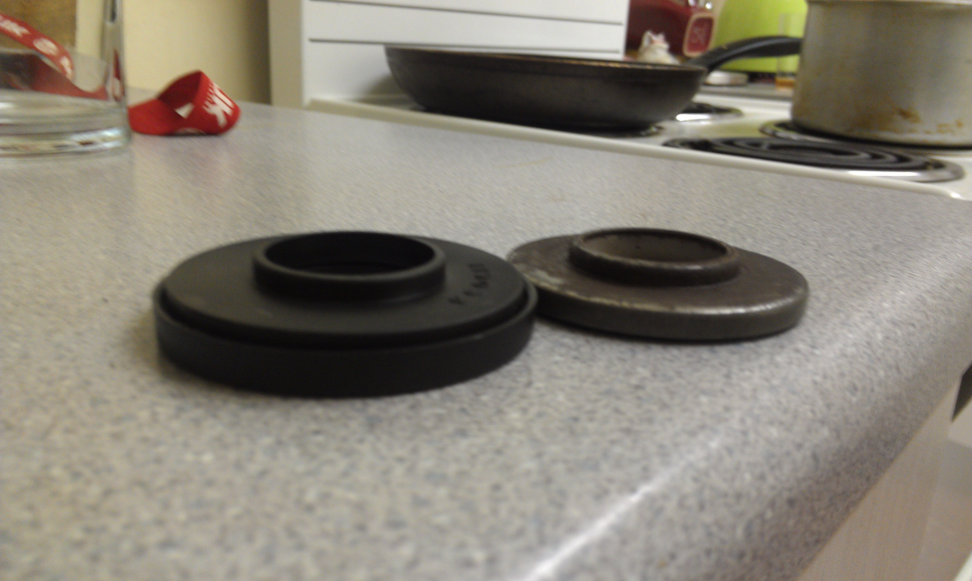

Natomiast łożysko oryginalne jest metalowe i bardziej płaskie, niż mój plastikowy zamiennik (zdjęcie). Mimo to pasuje do starego mocowania.
KYB SM5428
KYB SM5428
KYB SM5428 i wymontowany oryginalny
łożysko oryginalne i zamiennik z ebaya
