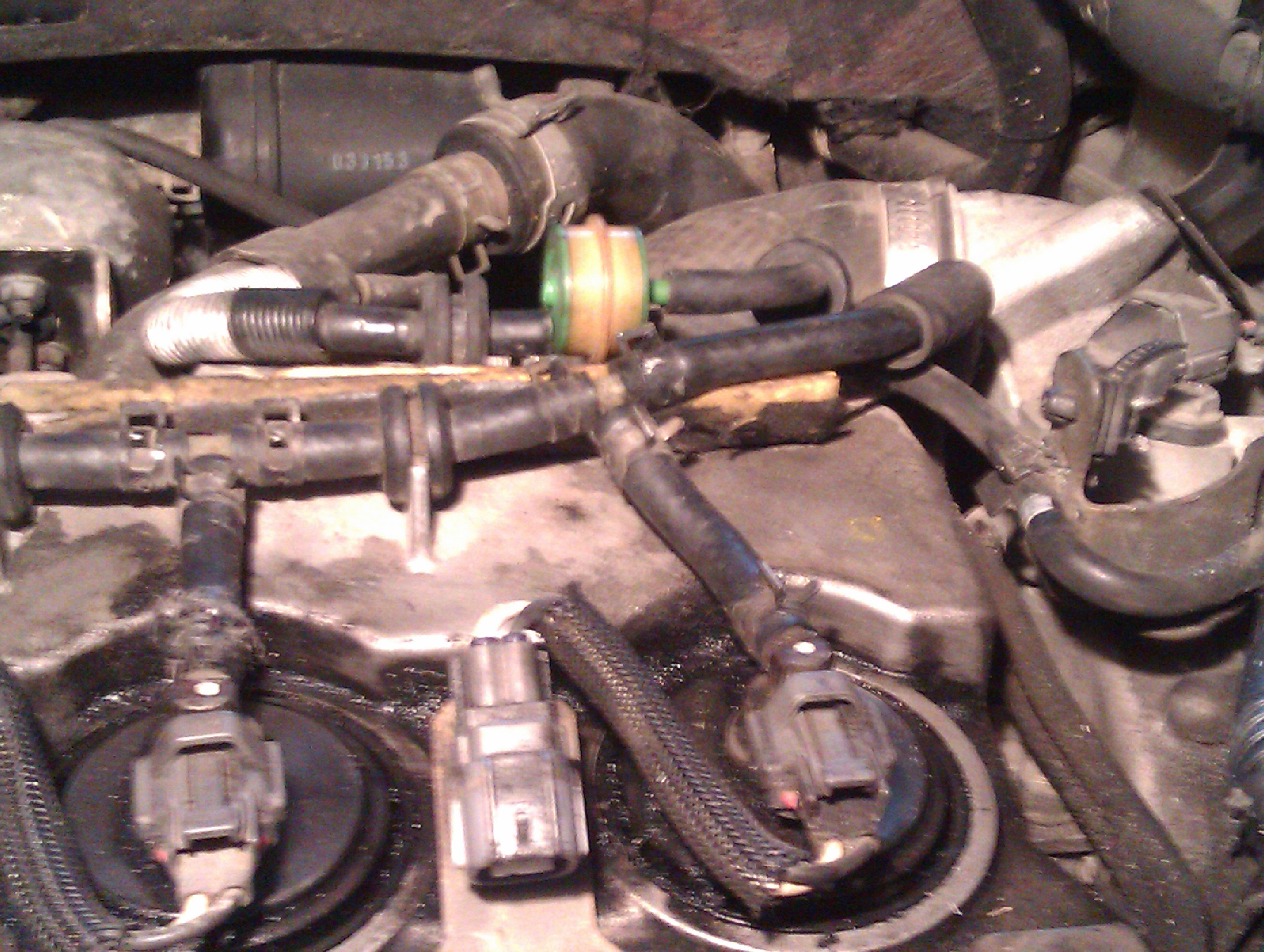

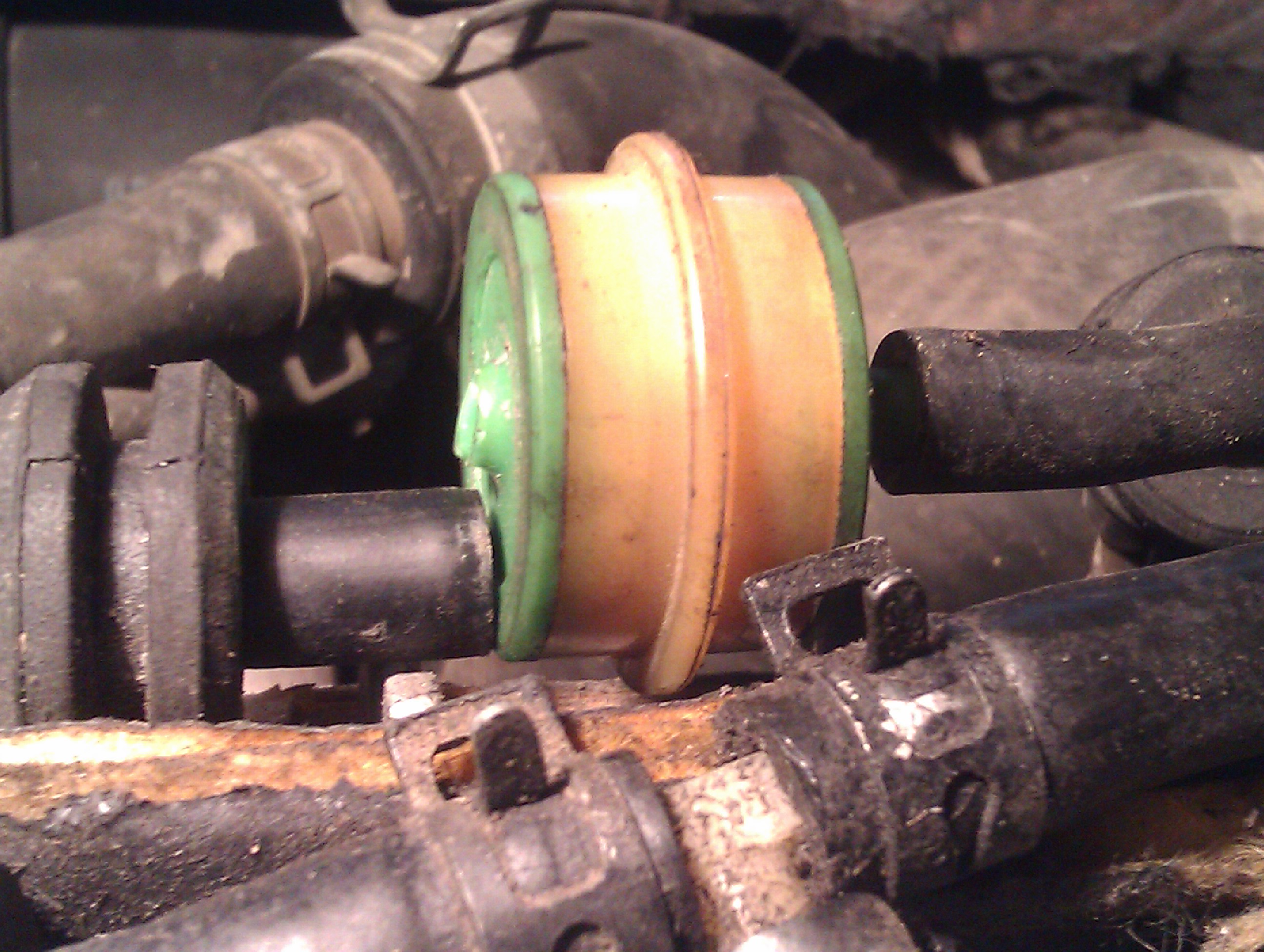

Witam... Chcąc zmienic podkładki pod wtryskami, wyciągnąłem łamiąc jeden z wyjść tego zółto zielonego filtra nad pokrywą zaworów. Musze to pilnie wymienic? czy moge połączyć te weżyki razem, baniaczek wyrzucic i jezdzic narazie? Piszcie poważnie. Zielony :(

Chyba chwilowo możesz jeździć bez tego zaworka (jak u siebie połamałem to jeździłem bez tego jakieś 2 tyg zanim kupiłem drugi i nic się nie stało). On przepuszcza powietrze w dwie strony jak się nie mylę.

Dzięki dobrzyn22, to dopiero pierwsza wymiana podkładek na nie-kwiatuszki i po kolei będę wszystko czyścił.
Chyba też tak muszę zrobić, konkretna odpowiedź dopiero teraz wielkie dzięki banzai54 :)

Ha Ha Ha Sory za pisownie ale byłem dosyć bardzo pod wpływem jak to pisałem . a wracając do tematu : skoro miał by ten zawór przepuszczać w obie strony to po co on jest ? wydaje mi się ze puszcza w jedną stronę i blokuje z powrotem . najlepiej sprawdzić dmuchając z jednej i drugiej strony . ale skoro kolega wyżej twierdził że jeździł bez niego 2 tyg. to zrób to samo .

Tytułowy element to Vacuum damper, czyli tłumik. Dla bardziej dociekliwych – człon całkujący sygnał z elektrozaworu sterującego wydajnością turbiny. Jego ominięcie może spowodować falowanie mocy.
