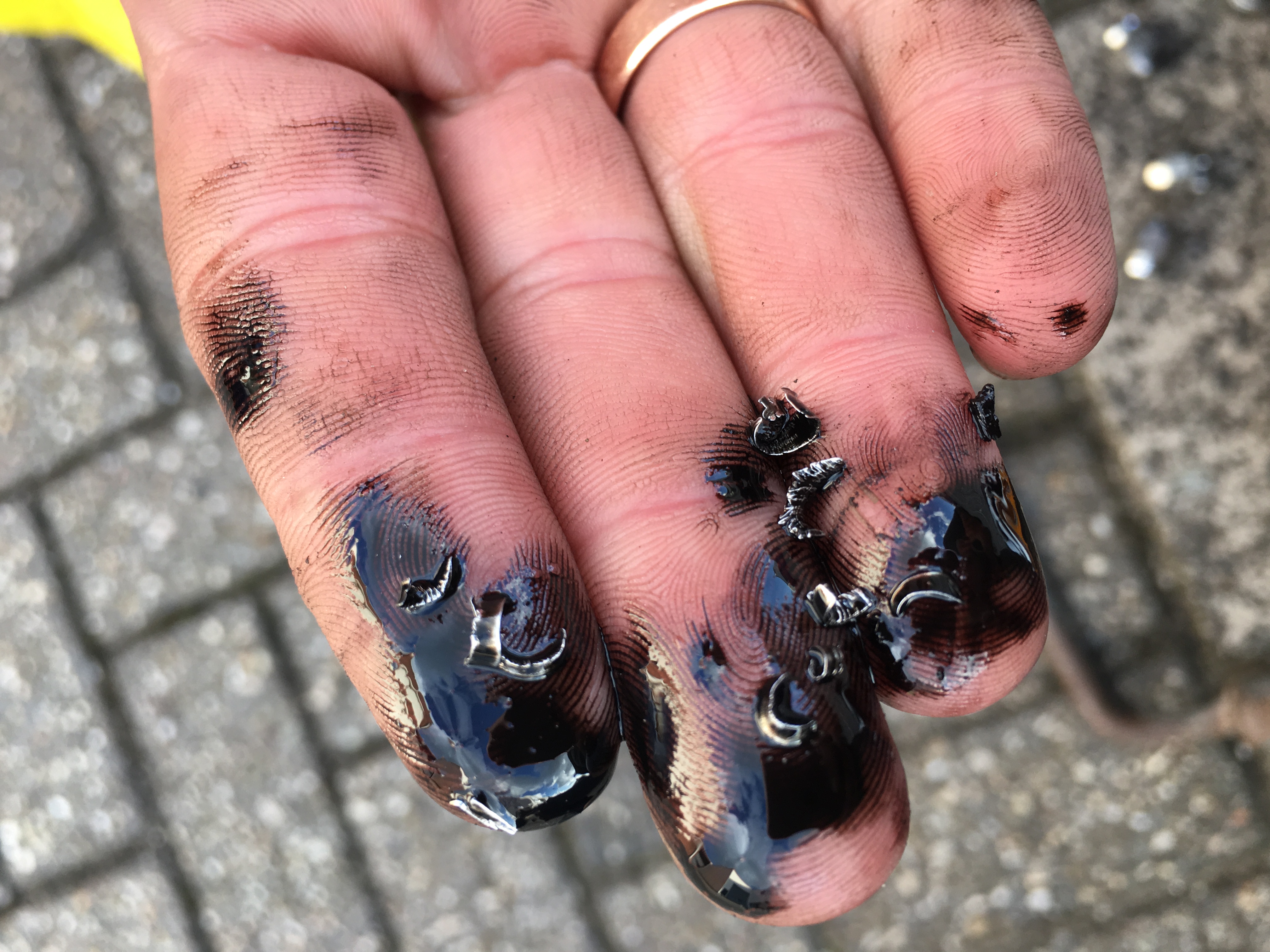

Postprzez MagdaM » 9 wrz 2017, 19:52
Dziś wymieniłam podkładki pod wtryskami, bo ostatnio na chwilę zaświeciła mi się kontrolka ciśnienia oleju oraz zdjęłam miskę olejową. Tu jest problem, otóż na dnie były opiłki metalu. Smok olejowy w połowie zapchany i nabity tymi opiłkami. Jestem przed wymianą sprzęgła i dwumasy, więc może okazać się, że będą to pieniądze wyrzucone w błoto (prawie 4000 zł) przy fakcie, dzisiejszego "znaleziska". Proszę o pomoc w określeniu czy to opiłki z panewki i czego się teraz mogę spodziewać ? Przede mną trasa 4700 km i nie chciałabym, aby auto zaniemogło....
Pozdrawiam serdecznie i proszę Was o pomoc w określeniu po zdjęciu.
MagdaM
Postprzez tadziol » 10 wrz 2017, 19:52
Mam obawy,ze to właśnie opiłki z panewek.
Remont nieunikniony.
