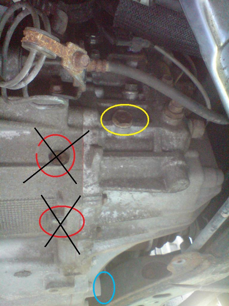

Demontujemy dolną osłonę pod autem ( 6 albo 8 wkrętów – klucz 10mm)..naszym oczom ukazuje się taki oto widok:
Widok bardziej od strony koła:
na niebiesko zaznaczone miejsce, którym będziemy spuszczać olej,na żółto zaznaczony wlew, a na czerwono miejsc, których nie ruszamy ;)
wlew i spust – śruba na klucz 23 mm

Ps, moja skrzynia ma inne korki od oleju niż w fotorelacji i na imbusa. Korek spustowy w tym samym miejscu co na zdjęciach a od sprawdzania stanu jest stojąc pod autem i patrząc na skrzynie nie na wprost a wkreca się w bok jak ten spustowy. Mazda 6 diesel 136KM 2004r.

miejsce, gdzie wlewasz olej jest jednocześnie przelewem – czyli po prostu za dużo się nie da nalać, bo nadmiar wyleci. (i odwortnie – za mało nie nalejesz, ponieważ nalewasz aż będzie się przelewało)
Więc skoro nie widać żadnych wycieków, to po co kontrolować olej ?? on nie wyparuje ;)

Przymierzam się do wymiany i tak się zastanawiam zanim zacznę coś na ślepo robić. Czy w wersji przed liftem rozmieszczenie korków jest takie same?

Dla wersji przed liftem:
Korek spustowy na imbus I generacja GG od 2004r. do 2007 2.0D 136KM RF5C
