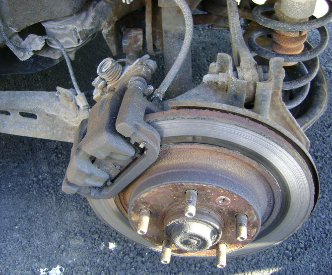

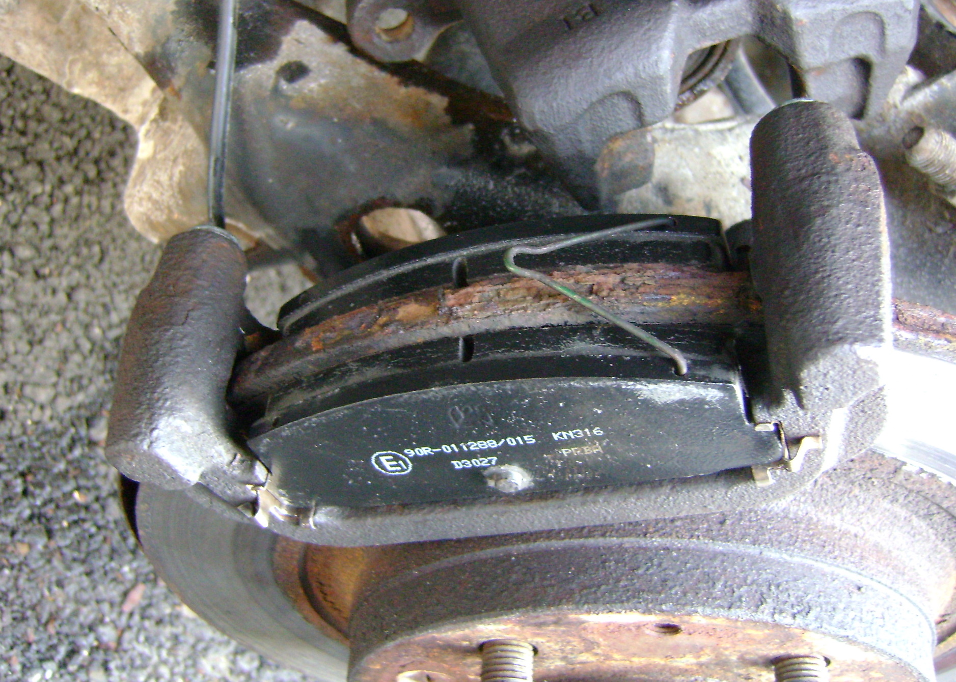

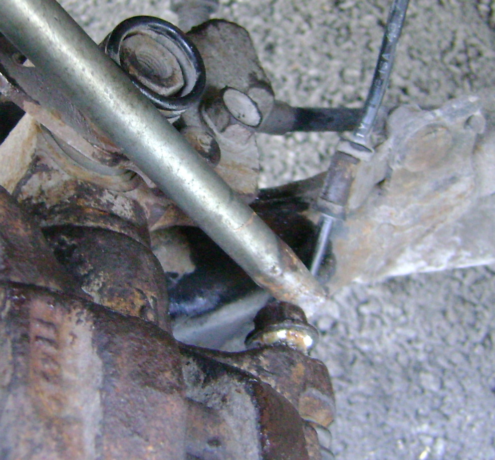

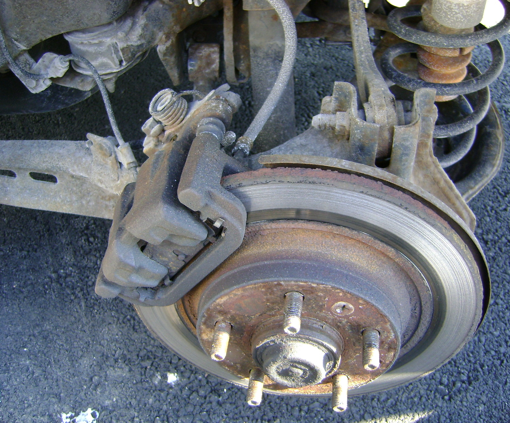

1. Po zdjęciu koła sytuacja wygląda tak:

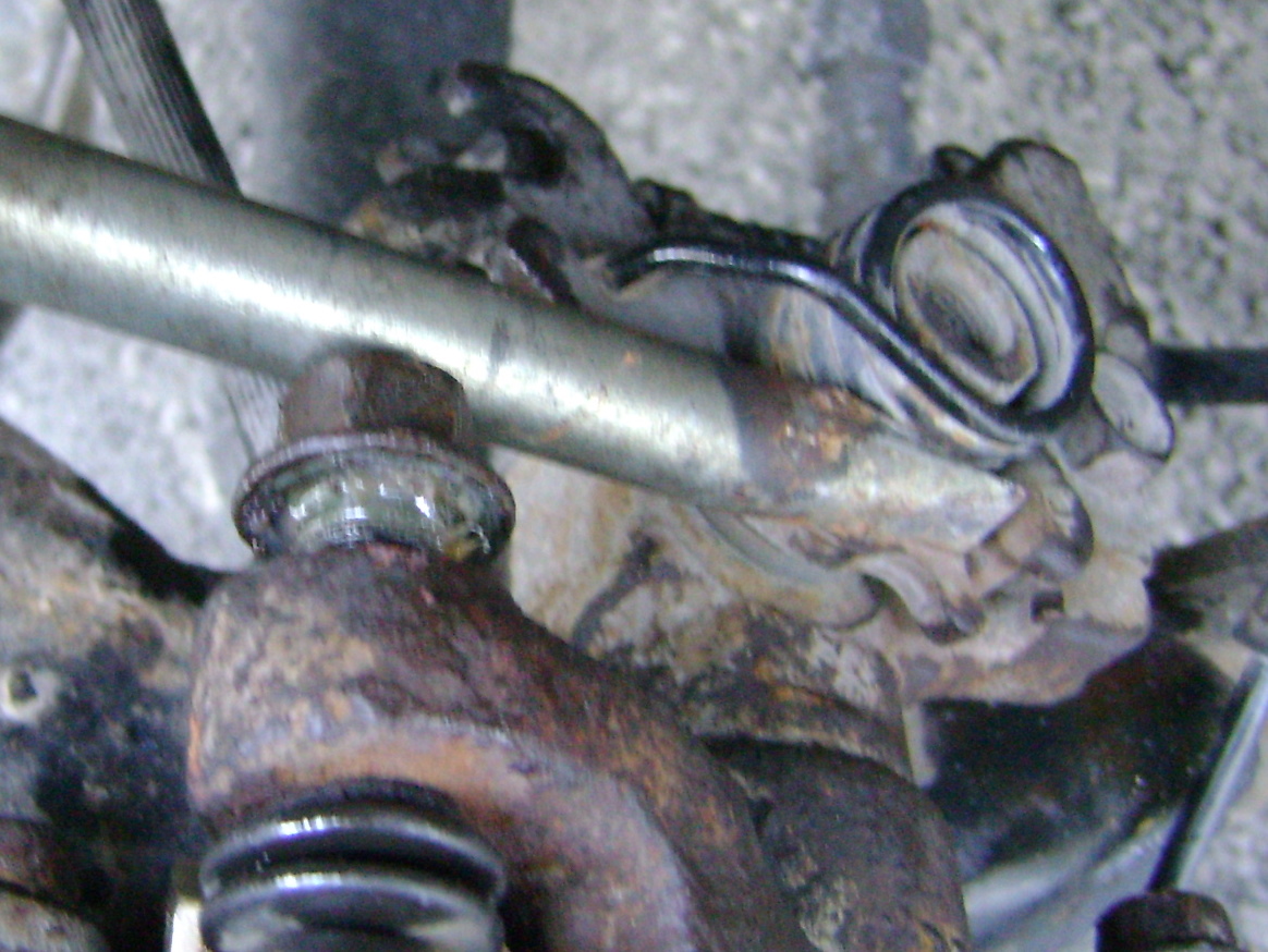

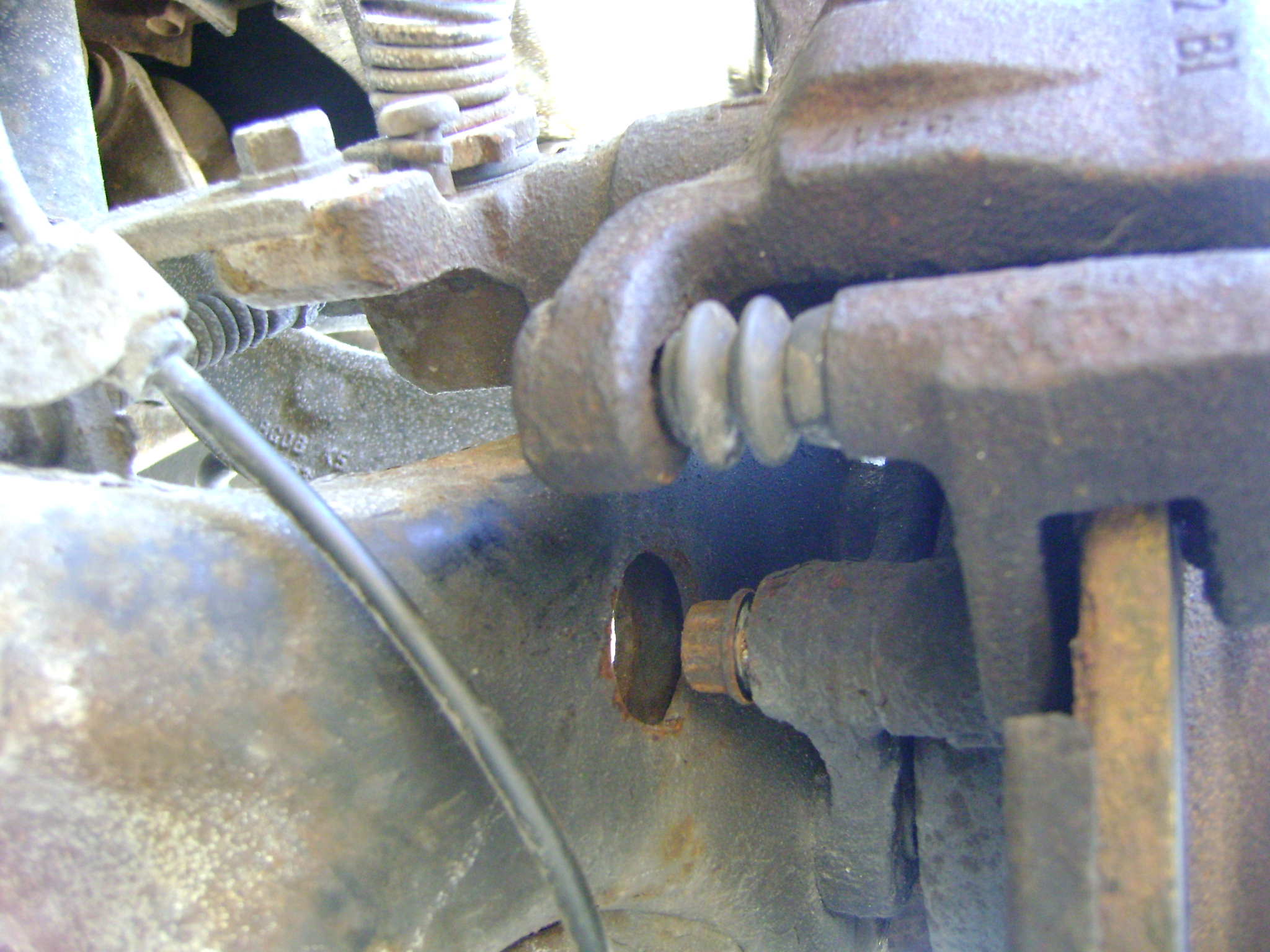

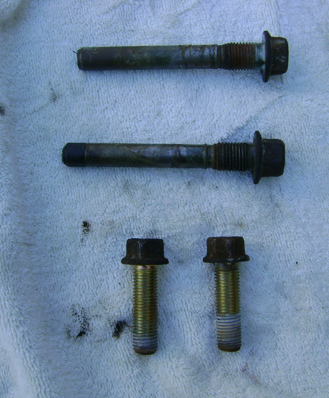

2. Odkręcamy 2 śruby kluczem 14. Ta wyżej ma na końcu gumkę.
3. Wyciągamy śruby.

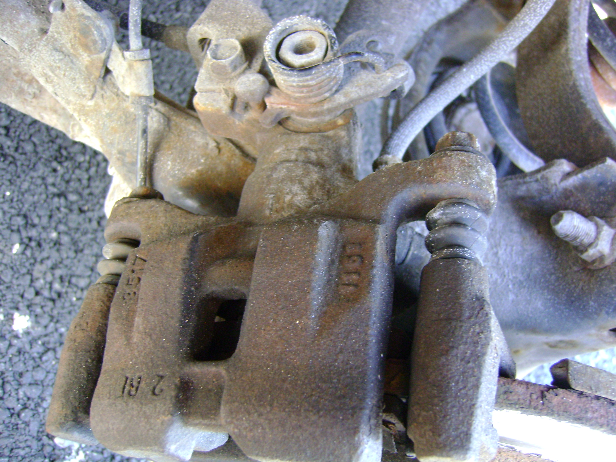

4. Wykręcamy też 2 śruby spod spodu.

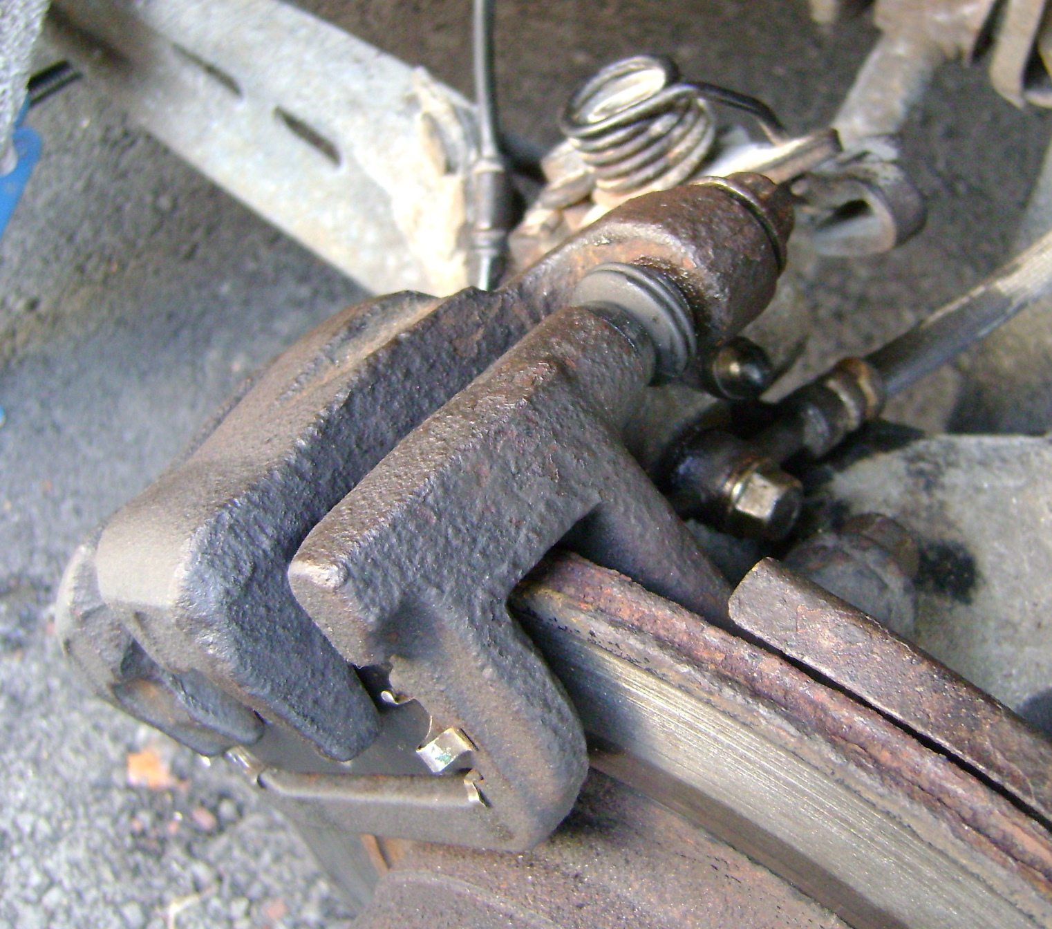

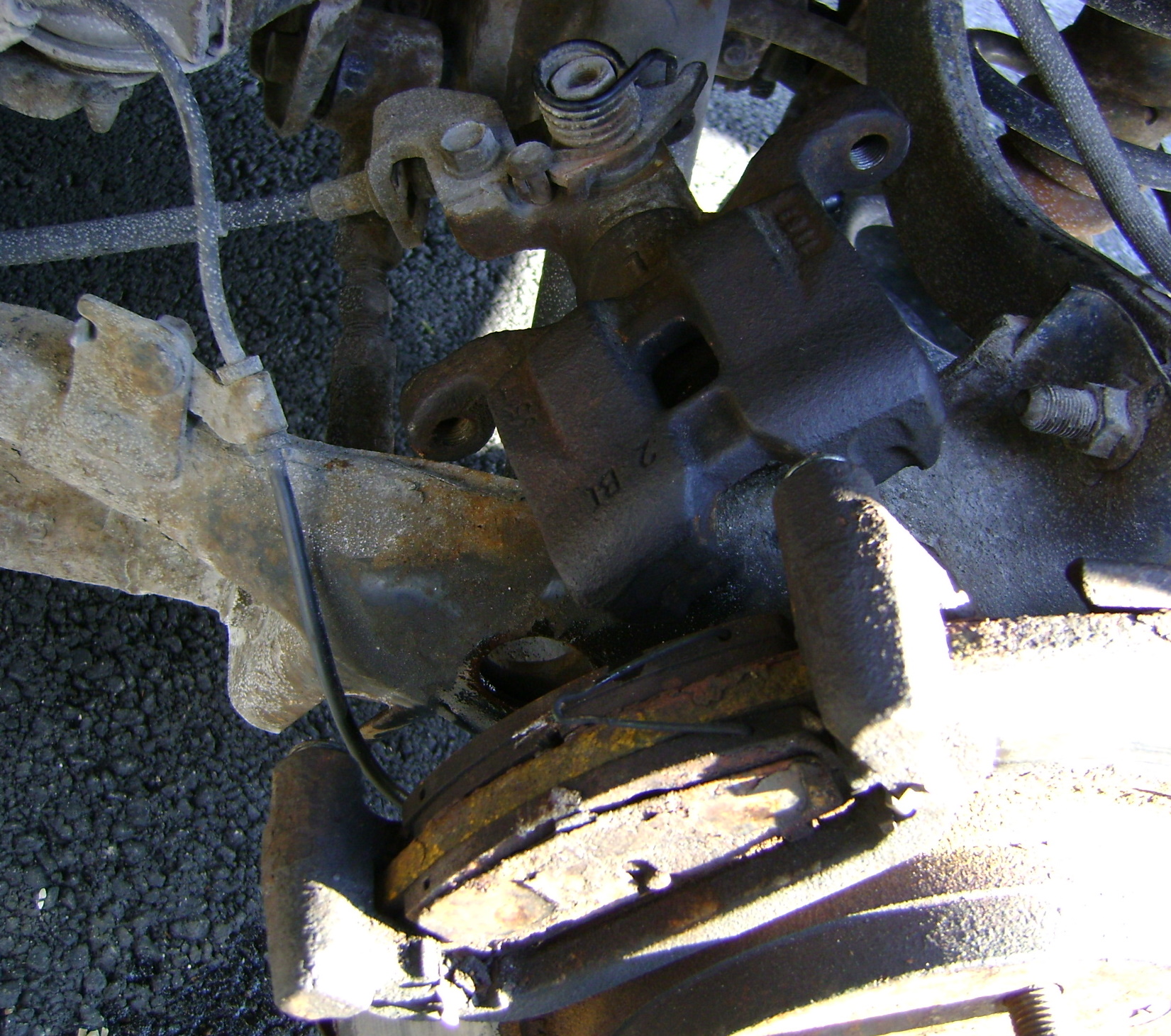

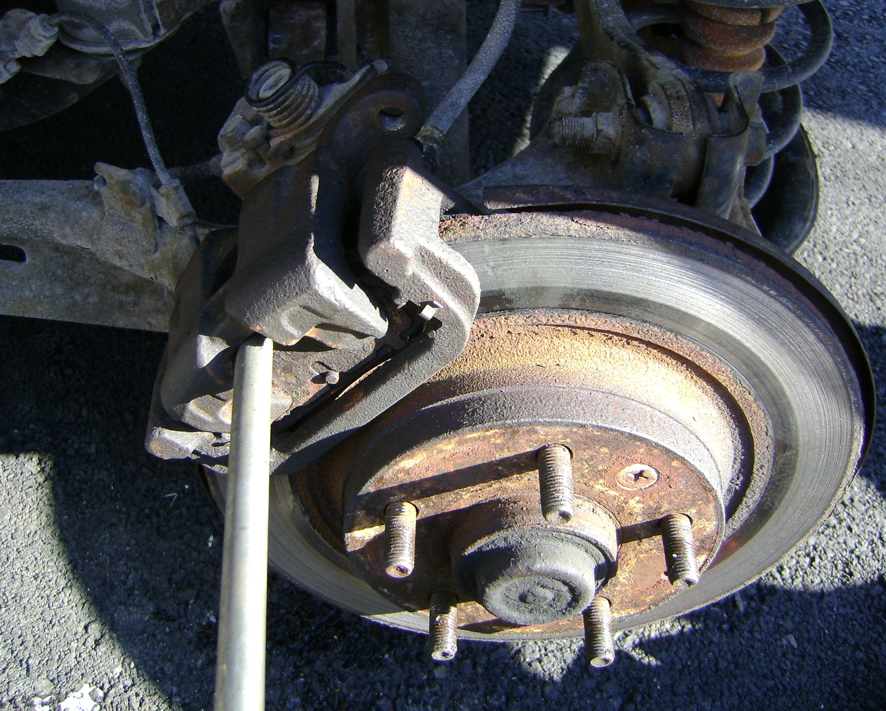

5. Następnie ściągamy jarzmo. Ja użyłem klucza do kół, bo akurat był pod ręką.
6. I voila:

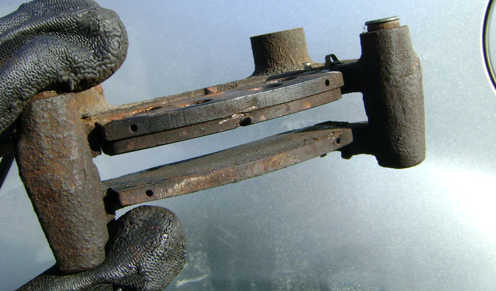

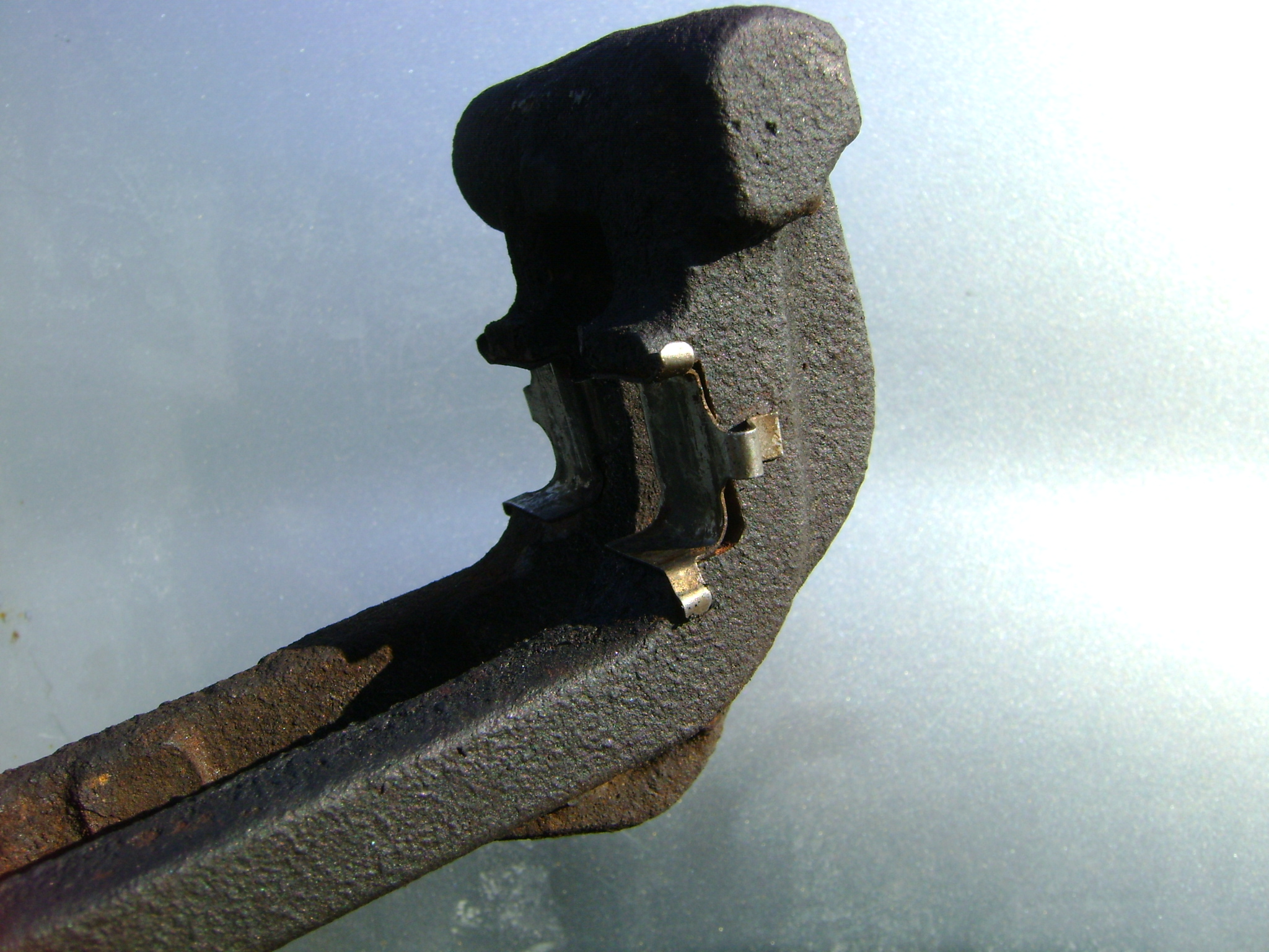

7. Ściągnięte jarzmo wraz z blaszkami trzymającymi klocek:

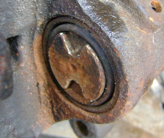

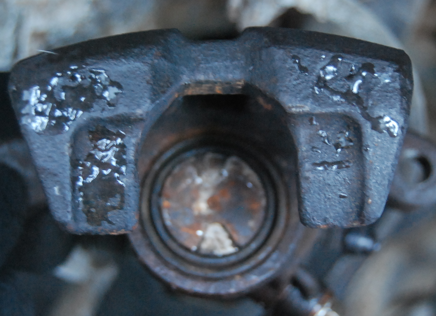

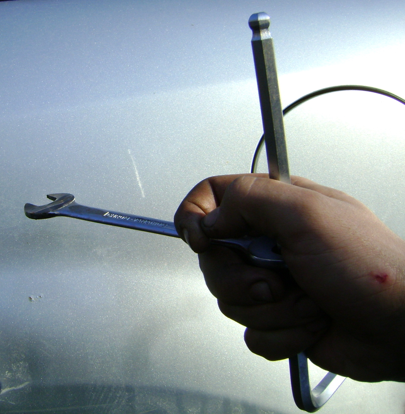

8. Do wkręcenia tłoczka użyłem takiego oto narzędzia. Na początku ciężko się go wkręca, ale po chwili łatwo idzie.
9. Wkręcony tłoczek:
9a. A to wkręcony tłoczek prawidłowo:

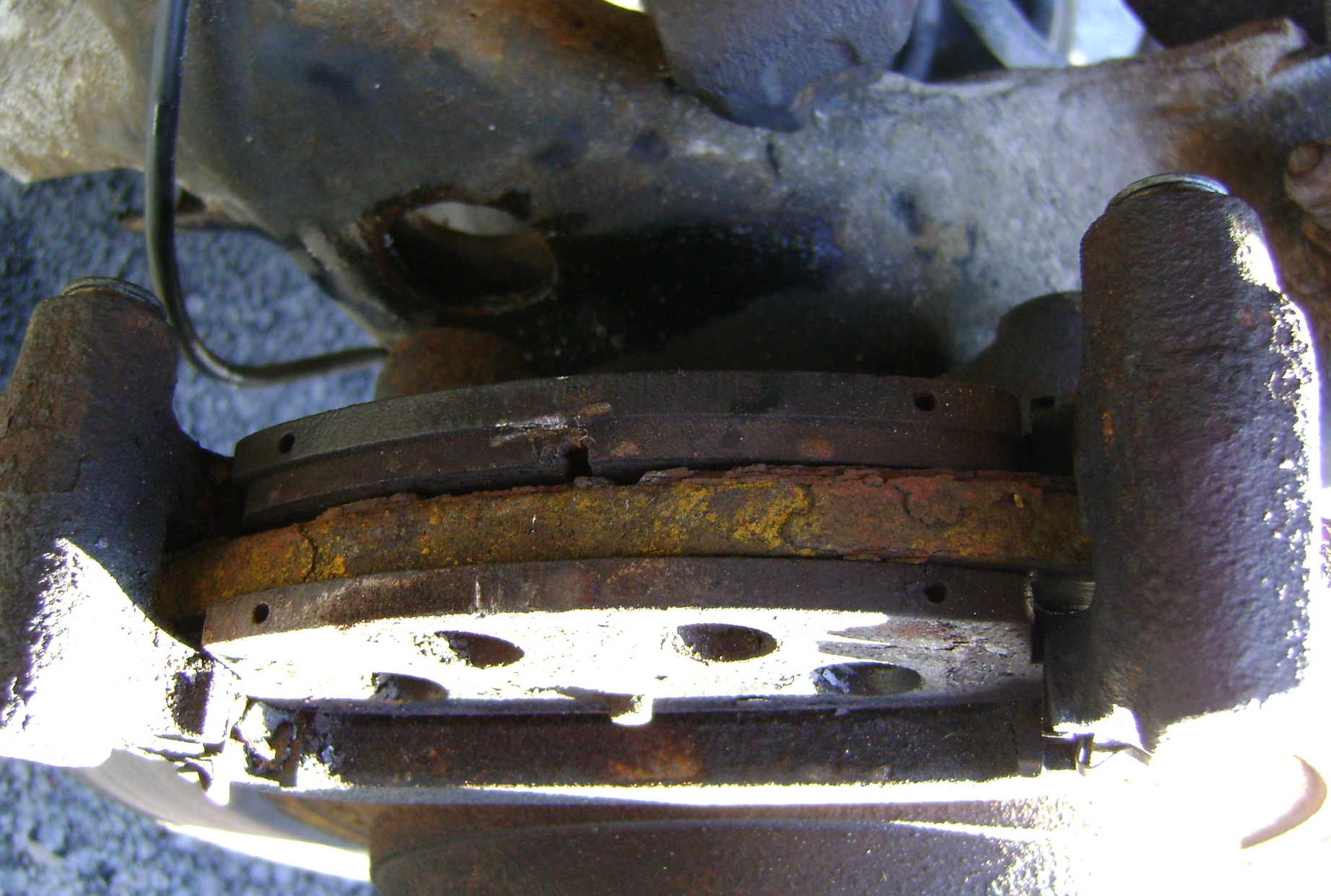

10. i założone klocki.

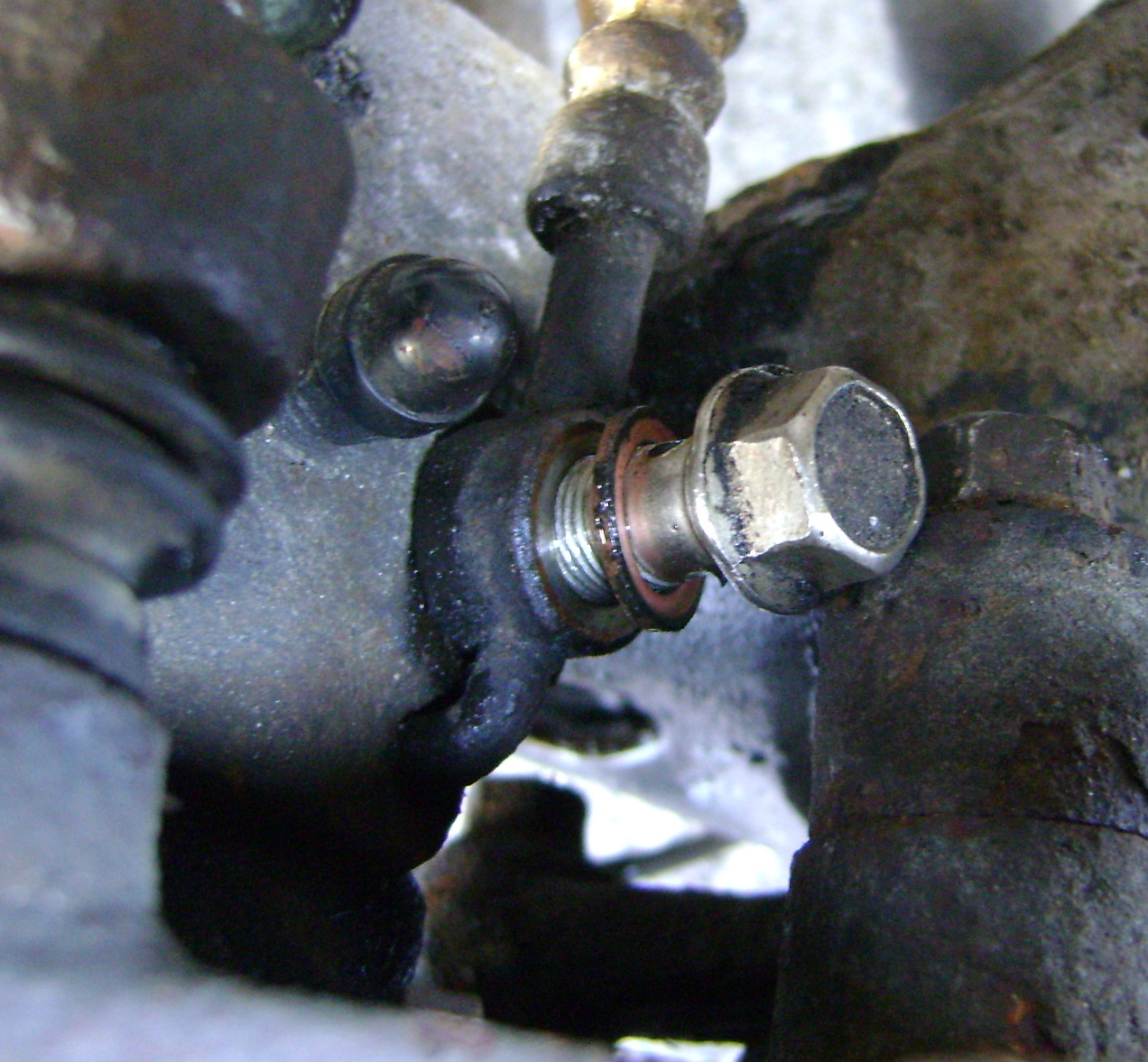

11. Przed założeniem długiej górnej śruby, najpierw wkręcamy tą co jest z przewodem z płynem.
12. Przy wkręcaniu dłuższych śrub, trzeba je wcisnąć tak jak poniżej:
Całość powinna zająć 40 minut (ale to moja pierwsza taka poważna operacja – wymiana lewego trwała około 2 godzin), łącznie z demontażem i montażem koła. Nie zakładałem cienkich blaszek, ponieważ po prostu zgniły. Klocki zewnętrzne były starte aż do blachy, natomiast tylne były ok.

Postprzez trebuh_b » 5 lut 2012, 18:50
Fotorelacja na pewno się przyda ale zaciski to jedna wielka korozja tłoczki pracują ??
poza tym klocki powinny ścierać się równo chyba ze często pracuje DSC

Postprzez bieski » 5 lut 2012, 18:58
trebuh_b napisał(a):poza tym klocki powinny ścierać się równo chyba ze często pracuje DSC
To może być spowodowane tym że sprężynka jest tylko z jednej strony.
Pozatym wydaję mi się że część zdjęć dotyczy tylnego zacisku a nie przedniego. Przednie klocki maja inne sprężynki, tłoczek chyba z przodu też jest inny.

Do zmiany klocków wystarczy odkręcić tylko jedną długą śrubę ( dolną ), po czym zacisk odchylić do góry.
Przy wymianie klocków warto także wymienić blaszki po których klocek porusza się a przynajmniej je porządnie wyczyścić i nasmarować smarem miedzianym – wysokotemperaturowym. po założeniu klocków upewnić się, że są także sprężyny odciągające klocek po hamowaniu w ilości przewidzianej przez producenta ( 2 sztuki na każdą parę klocków ). Prowadnice zacisku ( długie śruby ) należy przesmarować smarem.
Nie ma konieczności demontażu jarzma.

Wszystko ładnie, pięknie ale nikt nie zwrócił uwagi, że tłoczek jest źle wkręcony :]
smile napisał(a):Przy wymianie klocków warto także wymienić blaszki po których klocek porusza się a przynajmniej je porządnie wyczyścić i nasmarować smarem miedzianym – wysokotemperaturowym.
Smar miedziowy nie nadaje się, po kilku miesiącach kruszeje i traci elastyczność.

Postprzez kubsztyk » 5 lut 2012, 20:58
Siw-y napisał(a):(...)
Ja do blaszek oraz prowadnic itp. użyłem specjalnej pasty montażowej do elementów układu hamulcowego – Plastilube produkcji Ate.

Postprzez Siw-y » 5 lut 2012, 21:08
kubsztyk napisał(a):Ja do blaszek oraz prowadnic itp. użyłem specjalnej pasty montażowej do elementów układu hamulcowego – Plastilube produkcji Ate.
Też tego używam, ale smaruję także powierzchnię styku klocka z tłoczkiem oraz z zaciskiem, przez to nie wpada w drgania i nie piszczy, zresztą na opakowaniu jest instrukcja :)

A to nierówne zużycie, które pokazane jest w punkcie 4 nie jest spowodowane brakiem sprężynki, a tym, że jarzmo nie porusza się z dostateczną łatwością.

Siw-y napisał(a):jarzmo nie porusza się z dostateczną łatwością.
W tym przypadku zacisk jest "pływający" a jarzmo mocowane na sztywno – nie porusza się.

Postprzez dobrzyn22 » 5 lut 2012, 21:34
a dokładniej <co?>

Postprzez Siw-y » 5 lut 2012, 22:18
Sorry, skrót myślowy. Chodziło mi o to, że jarzmo nie porusza się dostatecznie łatwo względem zacisku, a dokładniej to zacisk ma opory z poruszaniem się przez zapieczone prowadnice jarzma.
dobrzyn22 napisał(a):a dokładniej <co?>
Zwróć uwagę na wcięcia w tłoczku i wypustki w klockach.

Postprzez burzaxxx » 6 lut 2012, 12:29
co do estetyki to nie przywiązywałem wagi – wymiana przy -7 jest mało komfortowa. Rzeczywiście udało mi się zapowietrzyć układ. Objawia się to tym, że trzeba pompować pedałem żeby auto zahamowało. Tak więc na razie trzymam bezpieczne odległości i jeżdżę nadzwyczaj ostrożnie, ale koty wbiegające na jezdnię na pewno będą bez szans. Druga sprawa to rzeczywiście nie zwróciłem uwagi na kołek na klocku, więc czeka mnie ponowny demontaż (ale czegóż się dla wprawy nie robi).
Podczas wymiany odkręciłem całkiem śrubę z wywyierconym w poprzek otworem i prawdopodobnie przez to zapowietrzyłem układ. Punkt 11, zdjęcie 1.

zdemontowałem jeszcze raz koło i ustawiłem tłoczek jak trzeba. Niestety teraz świeci mi dioda żółta kontroli trakcji (ABS) oraz czerwona hamulca ręcznego.

Ja niestety poddałem się po 3 godzinach walki. Nie byłem w stanie odkręcić śrub mocujących jarzmo. Wd40 nie dało rady, jakis preparat Brolix także nie dał rady (co dziwne bo dotej pory luzował wszystko). Skrzywione 2 klucze 14 i powoli zaczęly sie zdzierać brzegi śrub. Myślałem czy by nie założyć na śruby kondoma i zalać go cocacolą, może jak przez noc postoi to pomoże.
Macie jakieś pomysły?

Postprzez obcy » 23 lut 2012, 09:25
Mam problem z tymi dwiema śrubami: z prawej i z lewej strony auta.
Co do krecenia w odpowiednią stronę: nakładam klucz i kręcę (w zasadzie próbuję) w prawą stronę patrząc tak jak na zdjęciu. Chciałem to rozmontować żeby oczyścić i przesmarować układ. Zewnętrzny klocek nie pracuje, nie ściera tarczy w ogóle.
