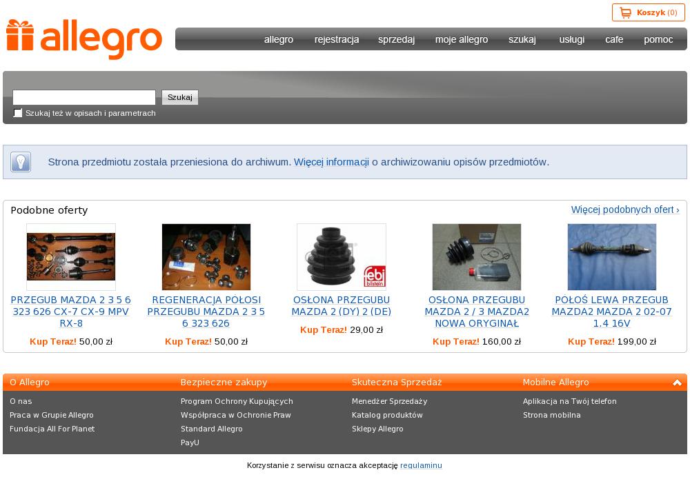

Postprzez lugra » 28 paź 2010, 17:48
Hmm jak pytam w sklepach albo mechaników to od razu wiedzą o co chodzi Nie jestem mechanikiem nie znam się na tym no ale prosze obrazeczek jest w tej aukcji
http://allegro.pl/przegub-mazda-2-3-323 ... 67798.html
