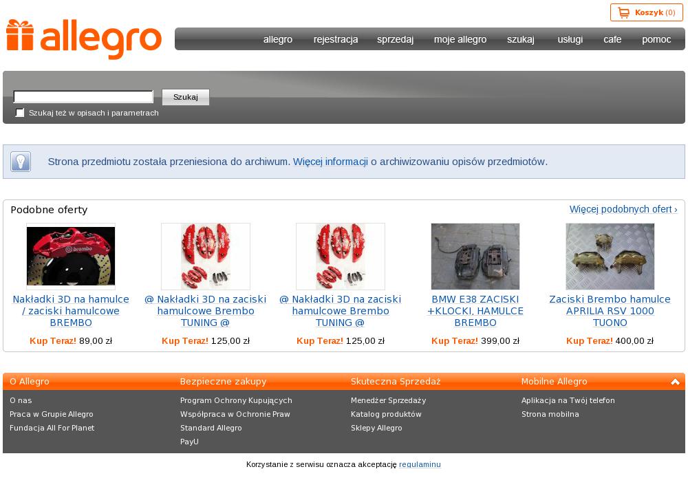

Panowie a moze zamiast malowac przykleic cos takiego- http://cgi.ebay.co.uk/3D-Brembo-Style-B ... 1936670812
http://cgi.ebay.co.uk/4-Brembo-BRAKE-CA ... 231236c165
tanio a i efekt fajny,chyba sobie zamowie :D

a jestes pewien, ze to pasuje?

Ja bym sie martwił że to odpadnie

Pewnosci nie mam ale gosc zpierwszego linka napisal mi ze (Dimensions: Front Caliper Cover (Length) 23cm / 9" x (Width) 4.8cm / 1.9" Dimensions: Rear Caliper Cover (Length) 18.5cm / 7.2" x (Width) 3.7cm / 1.5")wiec do madzi bedzie pasowac,pozatym na innych aukcjach widac na zdjeciach ze mozna sobie dociac szlifierka katowa.Zalecaja silikon na wysoka temperature.Dzisiaj zobaczylem takie nakladki u jednego goscia na myjni samochodowej w BMW,mial fajnie stuningowane body i obnizone zawieszenie i gdyby mi nie powiedzial ze to plastikowe nakladki to bym sie wzyciu nie domyslil.Mowil ,ze on jezdi juz rok i niema problemu,tylko trzeba dobrze przygotowac zaciski do klejenia.Na myjce gosc jechal mu kola karcherem i nic sie nie stalo. :P

W Polsce też już są te nakładki z instrukcją montażu nawet:
http://allegro.pl/nakladki-3d-na-hamulc ... 90743.html
