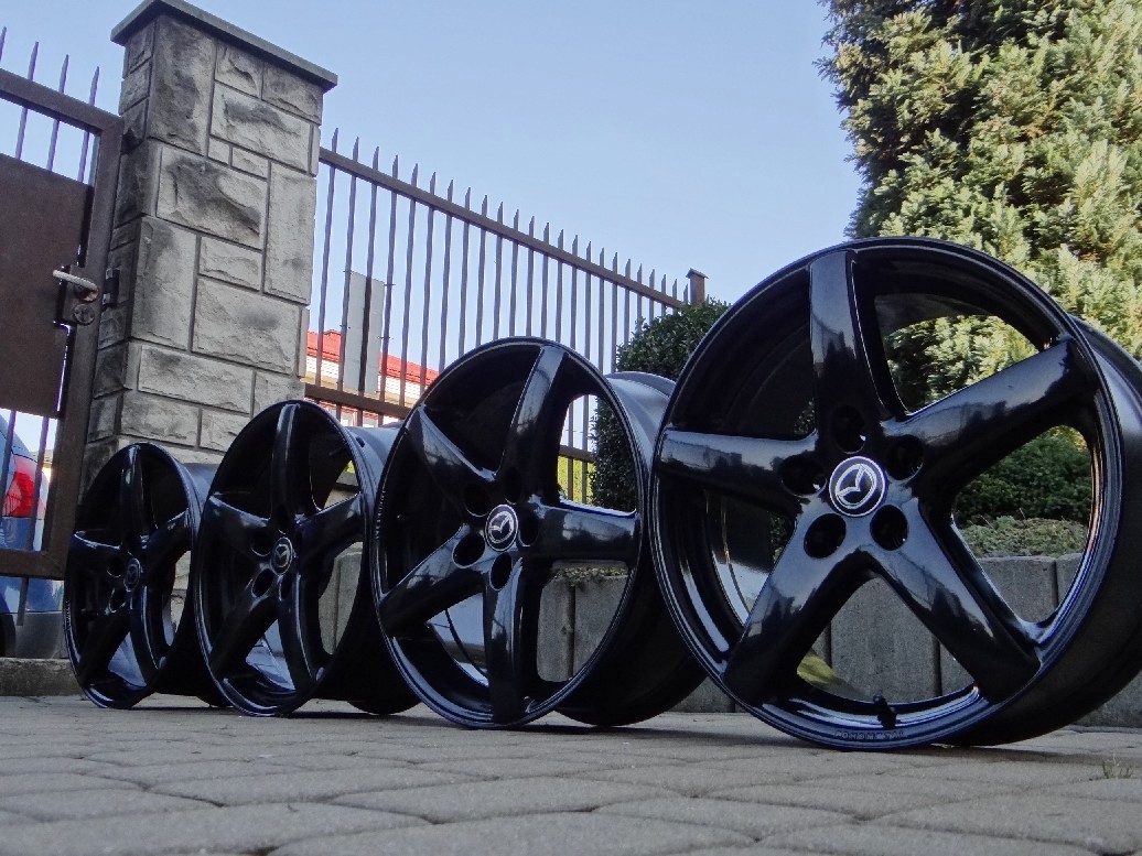

Mam pytanko czy takie felgi wejdą do GY bez problemu? I jaki rozmiar opon najlepiej założyć oczywiście na lato. Jakoś tak mam, że zimą kupuje letnie a latem zimówki :P
* Średnica 17"
* Szerokość :7,5J "
* Rozstaw szpilek 5x114,3
* Osadzenie :ET48
To są felgi od rx8?
Od: 18 lut 2014, 09:32
Posty: 68
Skąd: Kielce
Auto: Mazda 6 GY 2.0i 16V 147 KM 2005 FL
Postprzez Dominator » 5 lis 2014, 09:30
Nigdy takich felg w rx nie widzialem. Wejdzie do GY. Opony najlepiej 215/45/17.
Posty: 4921 (66/68)
Postprzez UncleJoe » 5 lis 2014, 09:38
W takim razie od jakiego modelu są te felgi?

Postprzez xRafalx » 5 lis 2014, 09:55
Nie są to felgi od Mazdy :)
