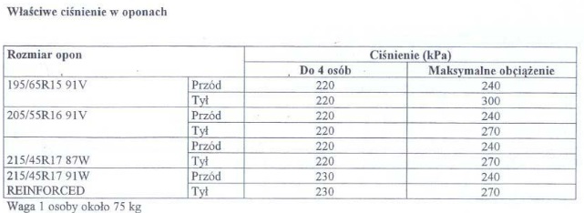

Solzbi napisał(a): Co sądzicie o tym wyborze?
Link prowadzi do opon o indeksie prędkości T... nie chcę się czepiać ale to trochę za mało i w razie (odpukać) wypadku ubezpieczyciel może Ci podważyć prawo do odszkodowania bo śmigasz na oponach innych niż zaleca producent auta...
Ale cena zachęcająca :)

Postprzez Solzbi » 3 paź 2014, 09:33
Znalazłem w instrukcji obsługi rozmiary opon zimowych przeznaczonych do Mazdy 6 hatchback.
Info o oponach Dunlop:
Rozmiar
195/65 R15
Indeks nośności
91 (do 615kg na oponę)
Indeks prędkości
T (do 190km/h)
Wszystkie parametry się zgadzają, chyba że coś źle rozumiem <co?>

Postprzez Michu_M6 » 3 paź 2014, 11:57
Dobrze rozumiesz – ja się zafiksowałem na tabelce wczesniej... Sorki – oddaję honor <zawstydzony>
