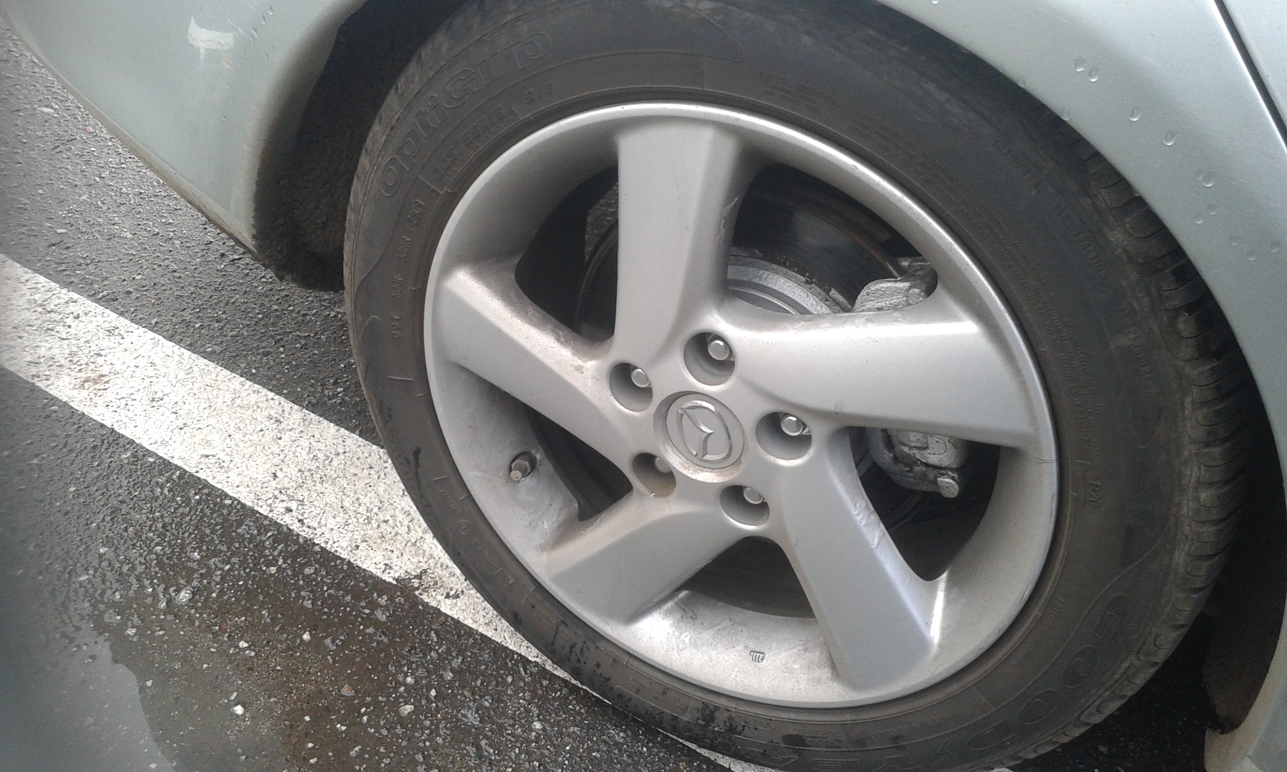

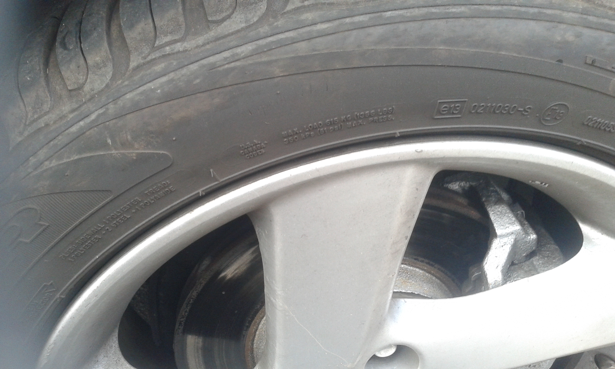

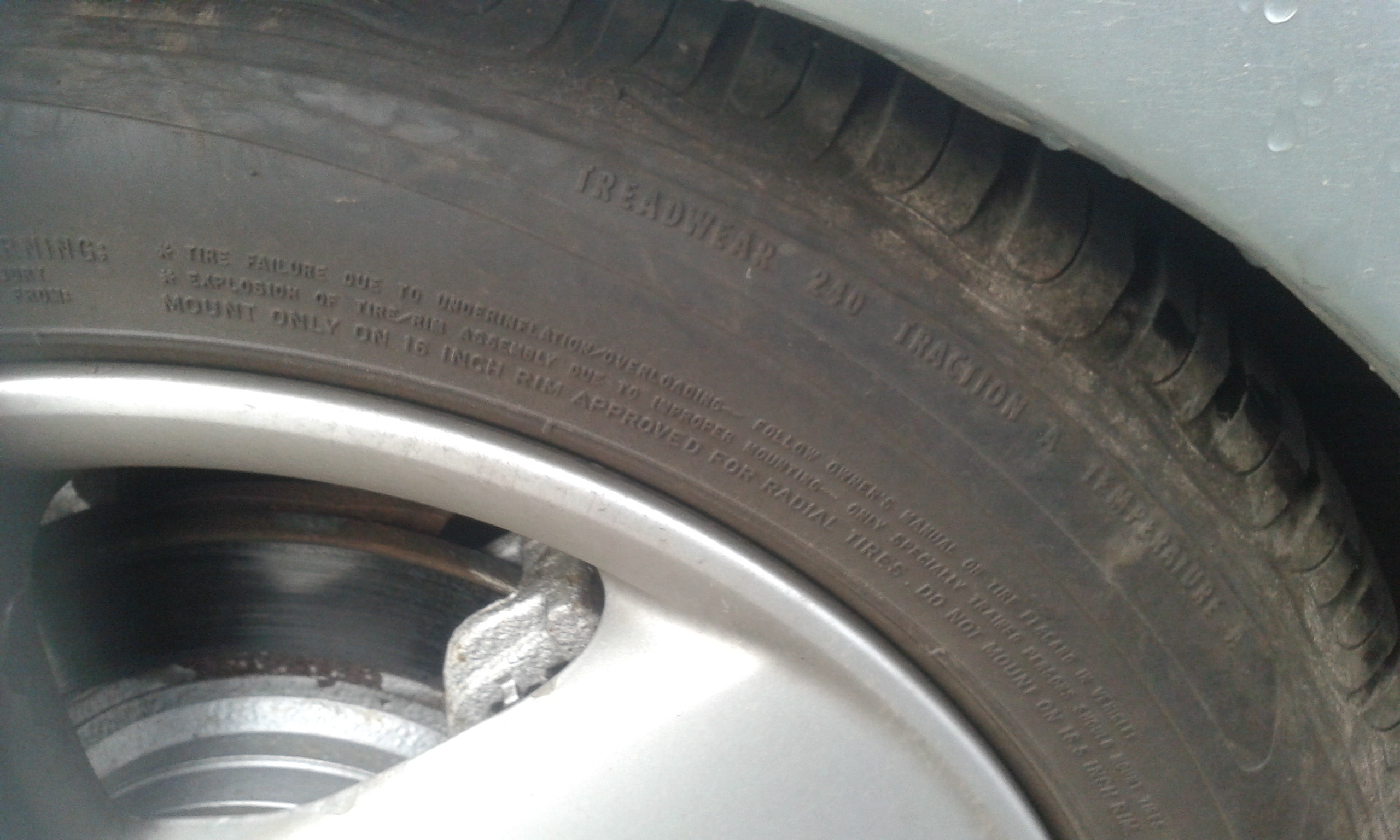

Panowie mam mazde 6 liftback 2002 1.8 i mam problem co do opon i felg
Obecnie mam Goodyear OptiGrip 205/55R16 91V bo niema nigdzie oznaczenia s+m to chyba mam letnie i musze szukać zimówek i teraz pytanie czy na zime kupić alusy 15 czy 16 (tylko interesują mnie alusy)
czy niema to znaczenia
Wogóle na jaki koszt alu +opon zim się szykować. I jaki roztaw mam gdzie to znaleść
