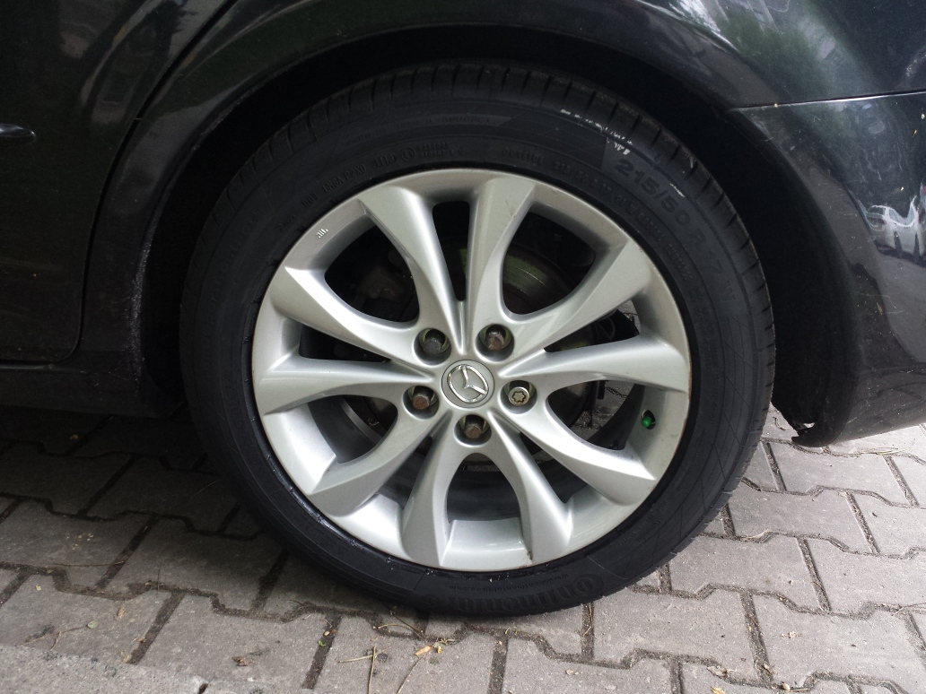

Tak to wygląda, jedyne do czego można się przyczepić to te brzydkie śrubki
(przepraszam za jakość zdjęć, robione telefonem podczas porannego spaceru z psem)
Ale ideą nie był wygląd tylko bezpieczeństwo i tutaj akurat miałem okazję troszkę sprawdzić bo padał deszcz. Na tych oponach żeby zrobić zryw muszę dać znacznie więcej mocy niż poprzednio
Nie testowałem w inny sposób, bo jechała ze mną córeczka w foteliku, chociaż ona lubi takie sprawy i zwykle wtedy wygląda tak:
Dziś jadę zrobić geometrię (jadę sam), więc poddam auto większym przeciążeniom – oczywiście w celach testowych
Ale jak panowie zobaczyli opony, które wyciągam z bagażnika to od razu mieli wątpliwości – że na pewno będą obcierać itp.
Koło zapasowe (nie dojazdowe) jest na stalowej feldze 195/65/R15, nieużywana opona Barum Bravuris 2, czyli taka jak miałem poprzednie letnie. Podobno takie koło "może być" i można na nim ewentualnie do najbliższego warsztatu dojechać.
Bardzo dziękuję wszystkim za pomoc!

QmQ napisał(a):od razu mieli wątpliwości – że na pewno będą obcierać
takim panom mówimy, że nie mają się zastanawić tylko brać się do roboty, bo za to im płacisz, a nie za dywagajce
Tak przyglądam się temu zdjęciu, to chyba nie ma rantu co?
- Od: 10 cze 2012, 17:04
- Posty: 6358 (61/116)
- Skąd: Toruń
- Auto: M6 GY-L3 2,3l 122kW '04
Też się zastanawiałem. Na oponach nie ma mowy o czymś takim, nie widziałem symbolu FR...
Na papierze jest, rzecz jasna.
Ale jak się patrzy na koło z boku to nie wystaje felga tylko właśnie opona tzn jak przytrę to najpierw oponą. Ale jakoś wydawało mi się że u innych jak widziałem na ulicy to bardziej było to widoczne.
Powinno być coś na oponie napisane? :/

QmQ napisał(a):Też się zastanawiałem. Na oponach nie ma mowy o czymś takim, nie widziałem symbolu FR...
Na Continentalach nie będziesz miał nic napisane, np. na Dunlopach jest znaczek MFS.
Tak, Twoje opony mają rant ochronny

QmQ napisał(a):Continental ContiSportContact 5 215/50 R17 91 W FR
no to na pewno masz rant bo jest FR

Ale jak przełożę przez dziurę od śruby to pewnie nic się nie stanie.
A kontynuując temat – czy jest coś konkretnego co powinienem zrobić z kołami (opony na felgach) jak je wsadzam po sezonie na pół roku do piwnicy? Przykryć, a może właśnie odkryć? Może czymś się to smaruje?
