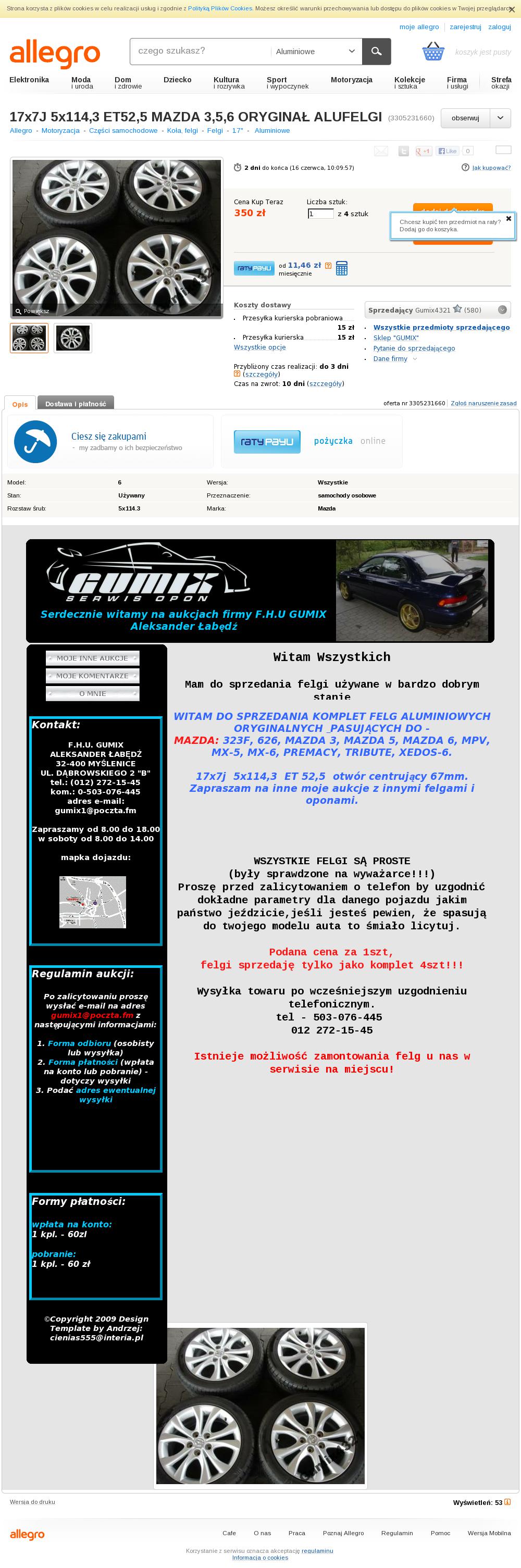

Czy mogę prosić o opinię na temat:
http://allegro.pl/17x7j-5x114-3-et52-5- ... 31660.html
Będą idealnie pasować do M6 GG 2003 Hatchback, prawda (rozstaw, otwór, wielkość)?
Wyglądają na felgi w bardzo dobrym stanie – nie ma obrypanych rantów. A co do tego czy są proste to rozumiem, że dowiem się jak będą mi zakładać? ;)
Wszelkie opinie mile widziane <piwo>

Postprzez matthies » 13 cze 2013, 15:33
wyglądają okej i pasować powinny, krzywośc tak jak piszesz zweryfikują ci podczas wyważania całych kół z oponami.

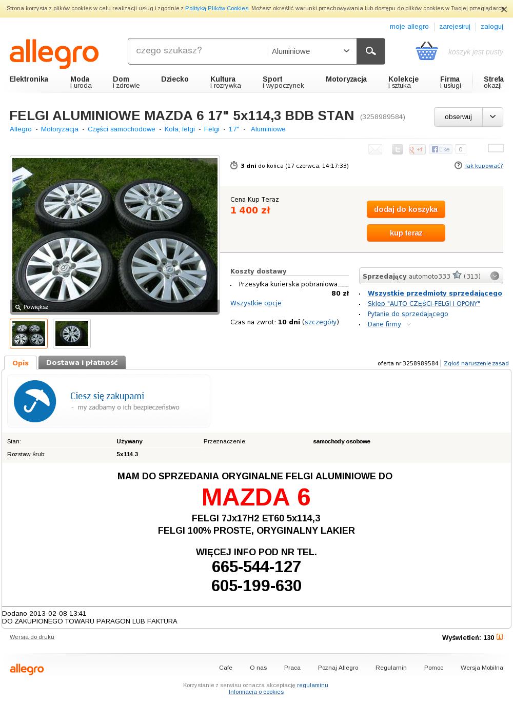

A 7Jx17H2 ET60 5x114,3 będzie ładnie pasować? Będzie trzeba pierścień centrujący czy nie?
O te:
http://allegro.pl/felgi-aluminiowe-mazd ... 89584.html
I dodatkowe pytanie: co z kołem zapasowym? Wyciągnę je przy okazji wymiany i zobaczę w jakim jest stanie. Ono jest na feldze stalowej, zapewne 195/65/R15. Jak to się ma do takich 215/50/R17 jakby trzeba było włożyć zapas na trochę? "Ogólny" wymiar się zgadza?

zapas raczej masz dojazdówkę. Czy trzeba pierścień czy nie, zależy jaki jest otwór, a tego w aukcji nie ma. Nie obawiaj się tak pierścieni centrujących, to nie jest żadna wada, a ułatwia dobrać ciekawe felgi do auta.
Ja to bardziej bym się zastanowił nad tym ET60....

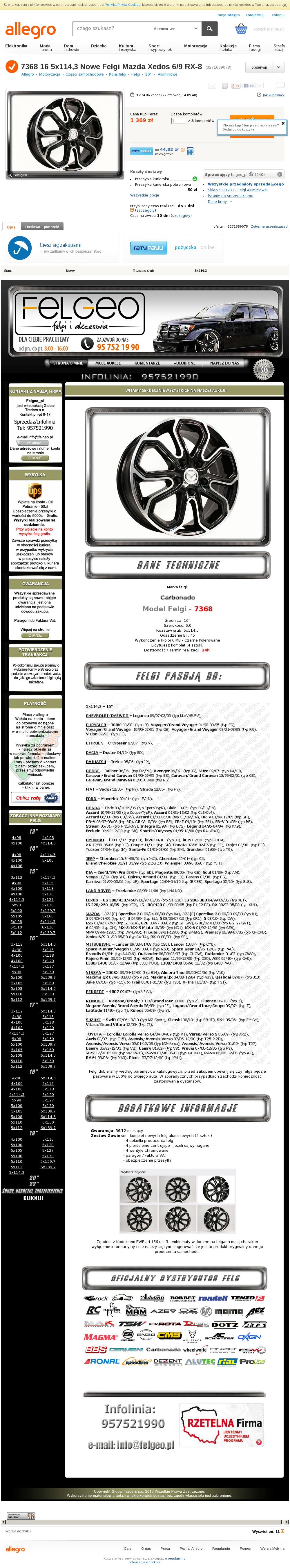

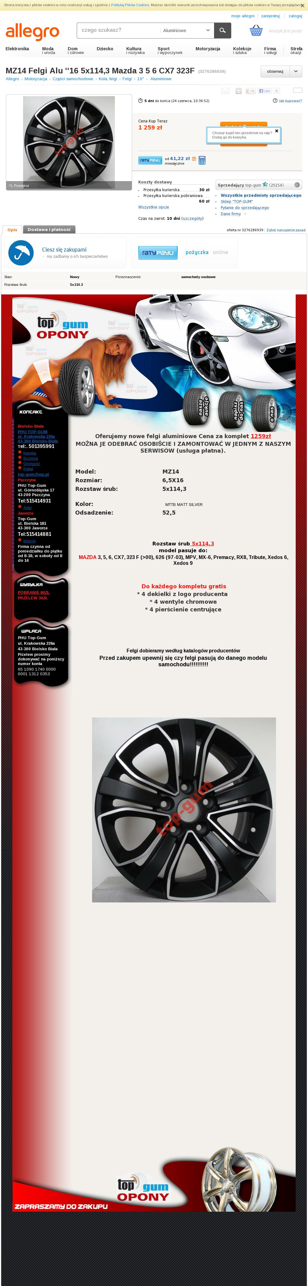

Pomoże ktoś czy takie felgi http://allegro.pl/7368-16-5x114-3-nowe- ... 89078.html lub http://allegro.pl/mz14-felgi-alu-16-5x1 ... 86939.html będą pasowały do mazdy 6 kombi 2006 rocznik i ewentualnie jakie opony do tego?
Z góry dzieki
