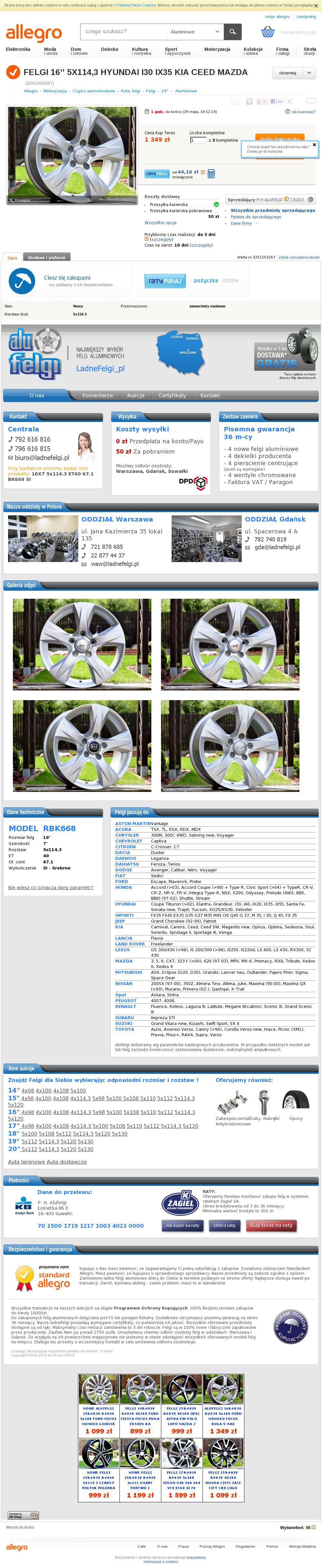

– przejrzałem setki felg i prawdę mówiąc najbardziej pasują mi takie, które nie mają żadnych napisów ani nic, czyli oryginalne Mazdy (lub "wyglądające jak oryginalne Mazdy"). Niestety cena za nowe jest śmieszna, a używane w dobrym stanie ciężko dostać. Co prawda na Allegro jest sporo nowych felg do Mazdy, ale to chyba jakaś chińszczyzna..? N.p.:
http://allegro.pl/felgi-16-5x114-3-hyundai-i30-ix35-kia-ceed-mazda-i3251553267.html

3. Raczej myślałem o 16". W tej kwocie coś z sensem będzie? Ten link do Allegro który w pierwszym poście był – dobra firma czy chińszczyzna?

co do cen i marek felg się nie wypowiem, bo mam za słąbą wiedzę
