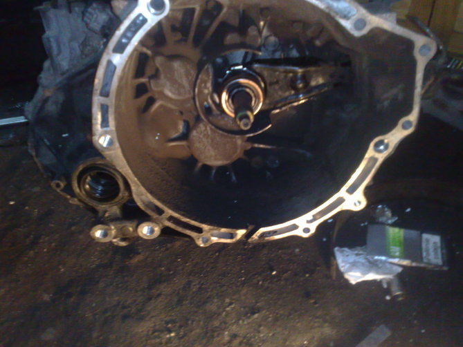

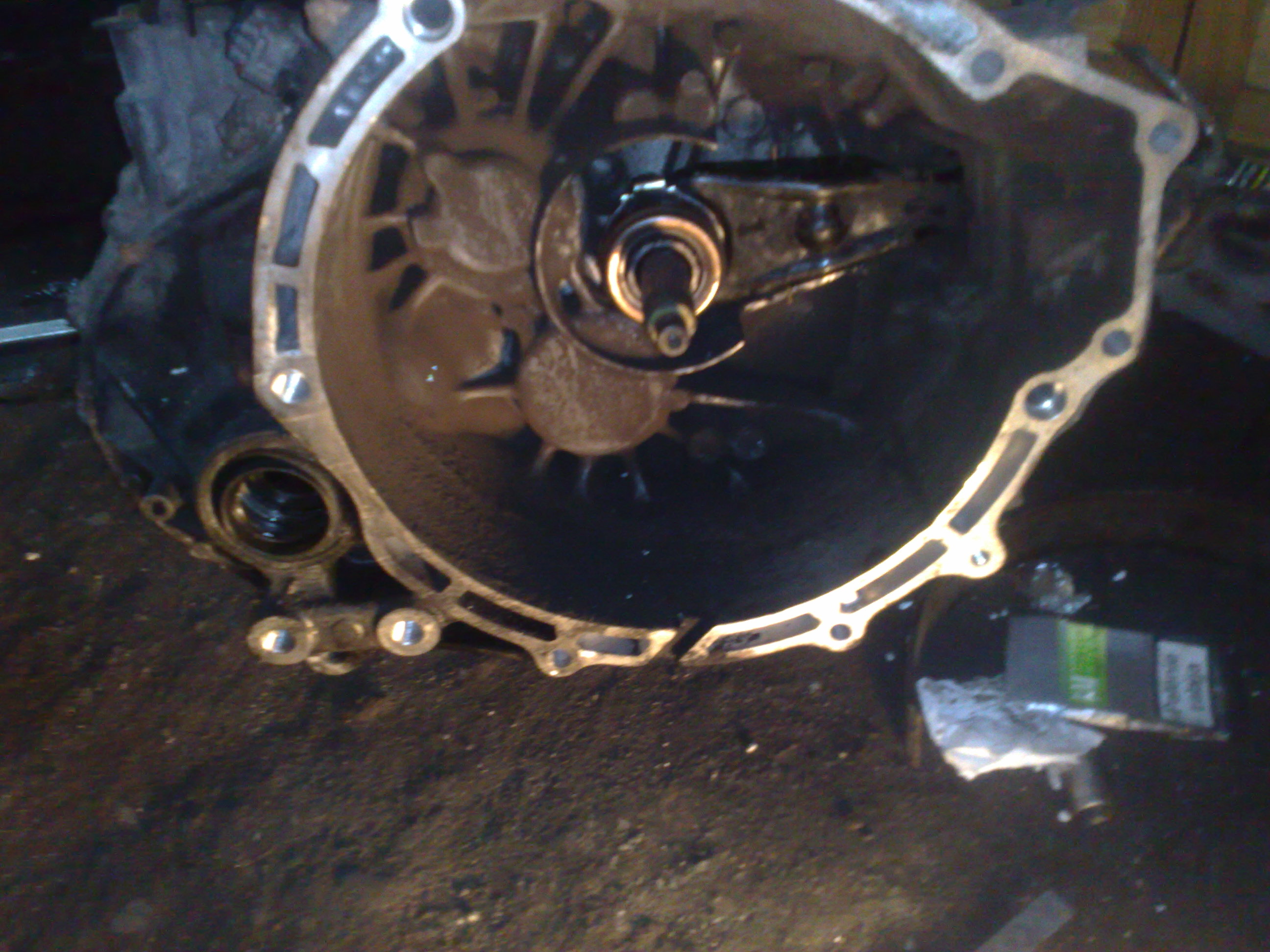

Ponieważ sam kiedyś szukałem tego tematu i wielu ludzi pisało na forum że skrzynia 6 od Mazdy 6 po lifcie od silnika RF7 nie pasuje do tej przed liftem postanowiłem opisać i dodać zdjęcia że jednak pasuje i jeśli ktoś ma trochę pojęcia to bez problemu założy do swojej "MAZDZI" 6 biegów.
/ Potrzebujemy skrzynię 6 biegową sprawną oczywiście
/ Linki zmiany biegów
/Lewarek tzw wybierak od skrzyni 6
/Dwa łożyska jedno od skrzyni 5 będziemy mieli więc zostanie nam zakupić łożysko sprzęgła od skrzyni 6.
Demontujemy skrzynie ( w moim przypadku odbyło się to wraz z demontażem silnika ponieważ uszczelniałem kilka innych rzeczy w silniku) tak było łatwiej.

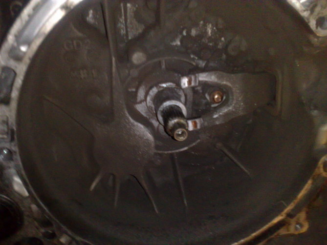

Koło dwumasowe ,Tarcza sprzęgła ,Docisk sprzęgła zostają od silnika RF5C czyli od skrzyni 5 nic tu nie zmieniamy jeśli nie chcemy pakować się w koszty.
Ponieważ skrzynia 6 biegowa ma większy kadłub tzn jest głębsza wałek sprzęgłowy więcej wystaje i jeśli byśmy nie przerobili łożyska po prostu by nie załączał sprzęgła.
Dlatego jest nam potrzebne drugie łożysko.
Rozbieramy nasze łożysko od skrzyni 5 zdejmujemy jego korpus z rolkami składamy 1,5 łożyska do kupy wkładamy rurkę w środek by bylo idealnie równo i delikatnie obspawujemy metal do metalu od zewnątrz.
Wtedy eliminujemy luz i po przykręceniu skrzyni do silnika sprzęgło normalnie się włącza.

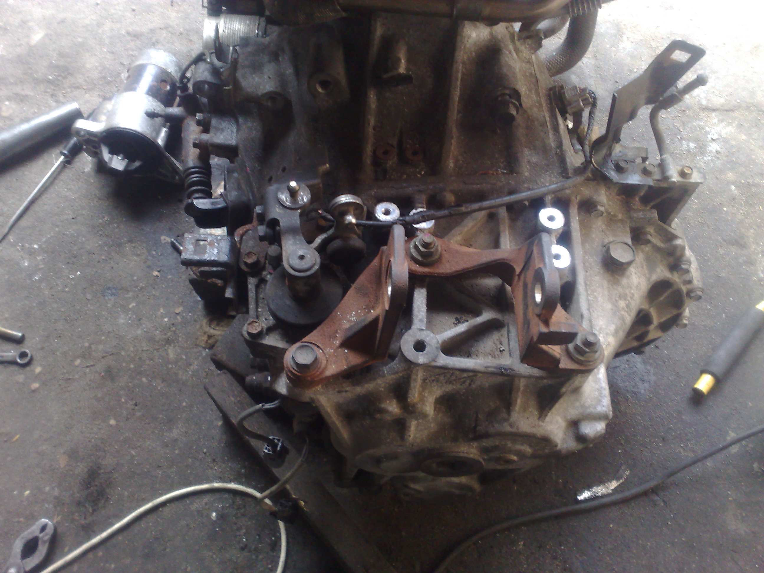

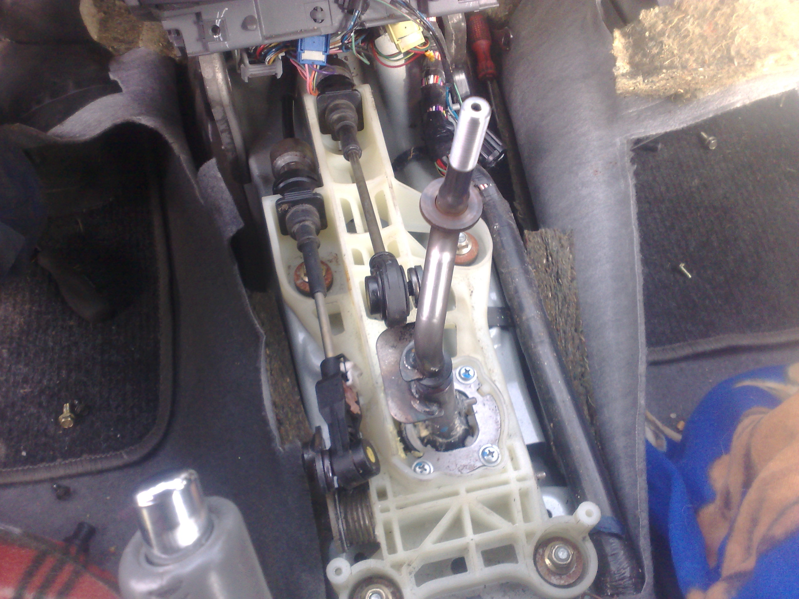

Wyciągamy linki jest z tym trochę zabawy lecz da się zrobić i można to zrobić bez zdejmowania deski rozdzielczej.
Wymieniamy lewarek
Zakładamy linki od 6 biegowej ponieważ są dłuższe.
Skręcamy wszystko i jest 6 biegów w M6 przed liftem.

Dodam jeszcze że półosie pasują bez najmniejszego problemu więc nie ma żadnej różnicy między półosiami przed i po lifcie.
Musimy jedynie rozbebeszyć kostki od światła cofania i prędkościomierza gdyż w instalacji jest żeńska i w kablu wychodzącym z czujnika też jest żeńska.
Zmiana czujników nie wchodzi w grę inny gwint.

To jest wałek sprzęgłowy skrzyni 5 biegowej
To jest wałek skrzyni 6 biegów

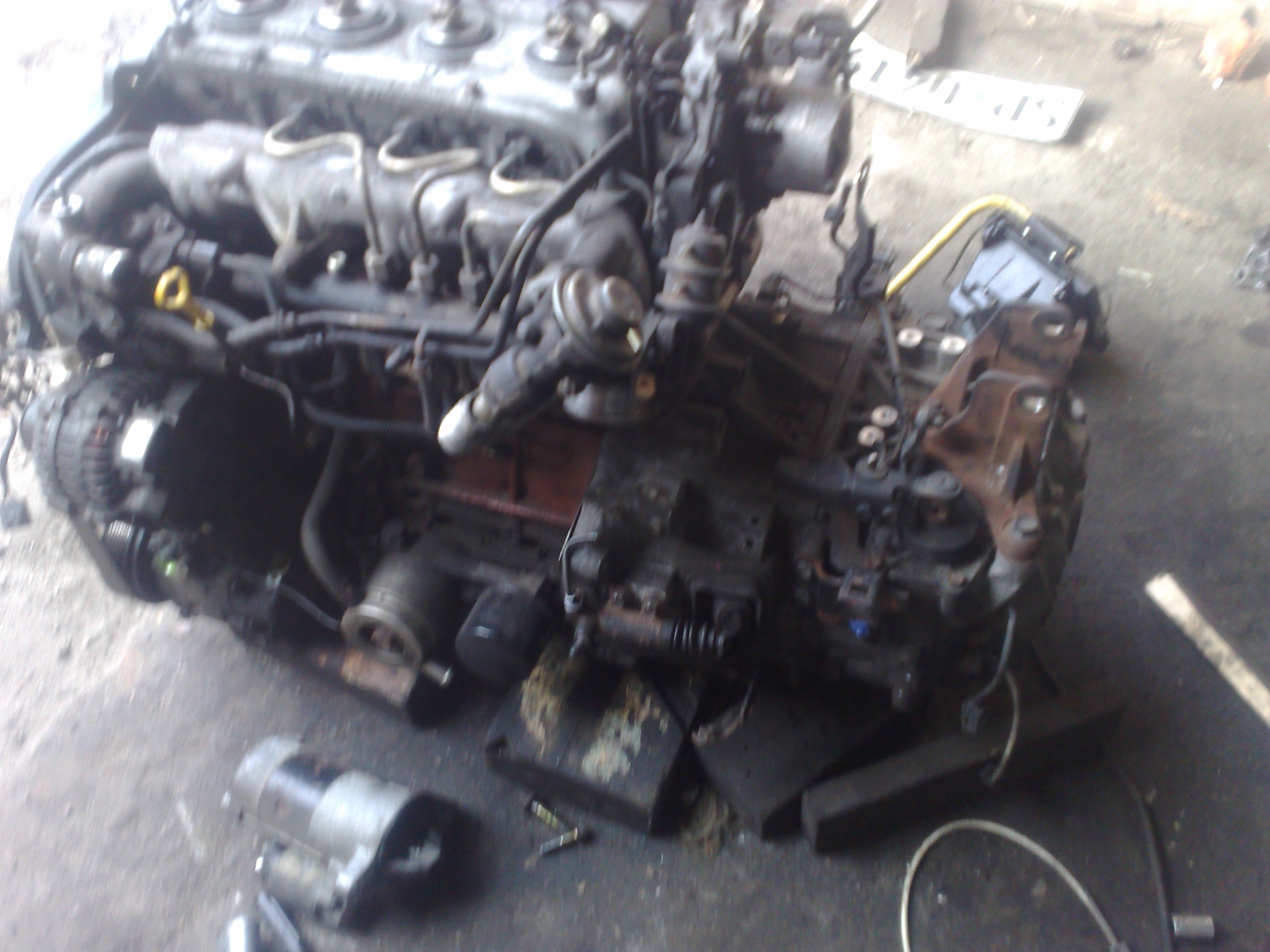

Skrzynia 6 zamontowana do silnika RF5C
Silnik RF5C wraz ze skrzynią 6 biegów przygotowany do wlożenia w ramę
Lewarek skrzyni 6 biegowej
