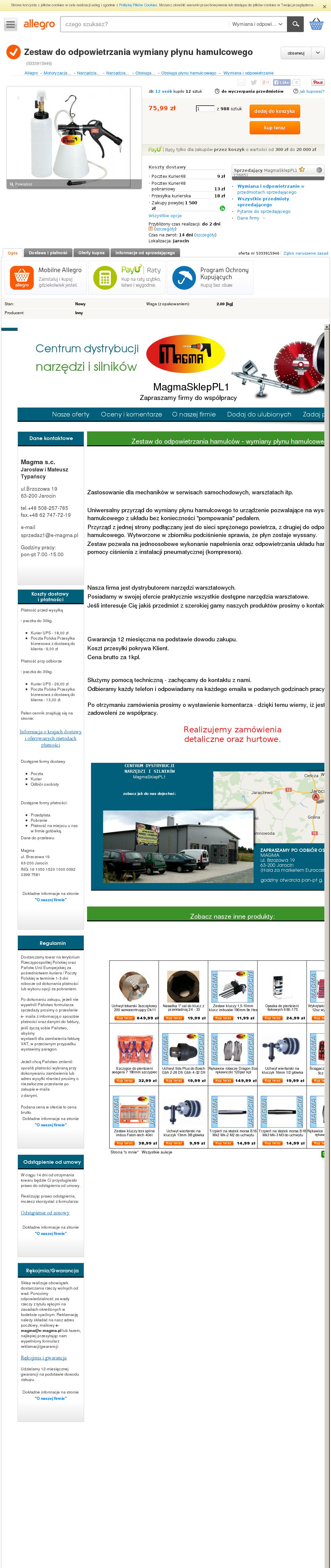

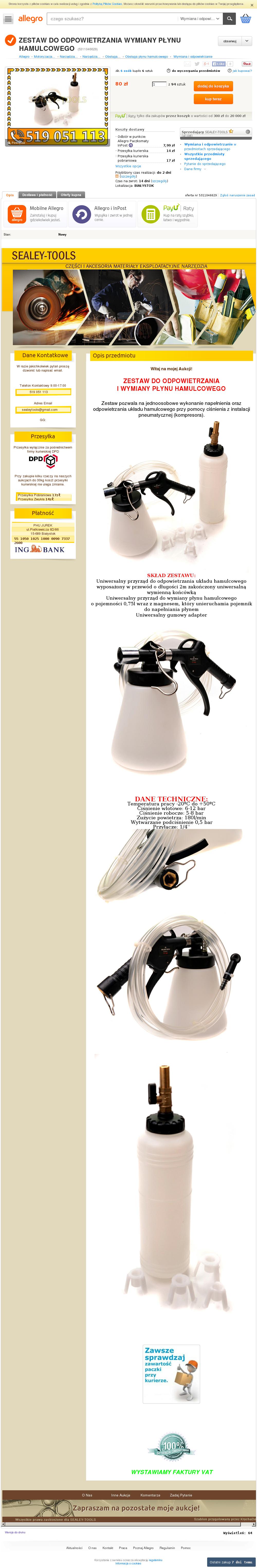

Postprzez cisiel1981 » 14 sie 2015, 20:39
Witam.
Przymierzam się do wymiany płynu hamulcowego po regeneracji przedniego zacisku którego gumy się rozsypały. Jest okazja więc płyn w całym układzie będzie nowy.
Ponieważ będę robił to samodzielnie stąd moje pytanie, czy ktoś z Was używał czegoś takiego
http://allegro.pl/zestaw-do-odpowietrza ... 46629.html
http://allegro.pl/zestaw-do-odpowietrza ... 15946.html
Jeśli tak to proszę o opinie, chcę wypróbować ale obawiam się abym czegoś nie popsuł w swojej Madzi.
Martwi mnie czy przez to iż nie będę pompował pedałem hamulca czegoś nie zapowietrzę. Czy nie ucierpi ABS lub coś podobnego.
Proszę o każdą sugestię i podpowiedz.

Postprzez adam_b96 » 20 sie 2015, 20:02
Wymiana płynu w opisany sposób wymaga dwóch osób.
Po założeniu wężyka ze strzykawką na odpowietrznik możesz go odkręcić TYLKO gdy w układzie jest wytworzone ciśnienie, czyli ktoś naciska na hamulec! W przeciwnym wypadku po odkręceniu odpowietrznika do układu dostanie się powietrze.
W praktyce wygląda to tak:
KOMENDY wydaje osoba przy odpowietrzniku!
1. zakładasz na odpowietrznik wężyk ze strzykawką zaczynając od koła o najkrótszym obwodzie od pompy ABS. teoretycznie koło przednie przy ABS.
2. jedna osoba wytwarza ciśnienie w układzie czyli krzyczysz do kierowcy POMPUJ! (kierowca naciska 3-5 razy na hamulec)
3. osoba przy odpowietrzniku mówi TRZYMAJ (kierowca trzyma mocno wciśnięty na siłę hamulec)
4. wtedy odkręcasz odpowietrznik wycieka przez wężyk stary płyn a kierowcy naturalnie wpada pedał po podłogi bo wypompowuje płyn.
5. I UWAGA!!!!! on nie puszcza pedału hamulca dopóki ty nie zakręcisz odpowietrznika! w przeciwnym wypadku zassa powietrze.
6. wykonujesz takich kilkanaście potworzeń do czasu wymiany około 250ml-300 z najdalszego koła lub aż będzie piękny Bursztynowo żółty kolor – bo na początku powinno lecieć czarny płyn.
Im dalsze koło tym więcej wymienisz płynu bo dłuższy jest obwód. Butelkę masz i tak 1L
EDIT. Bardzo ważne!
Zapomniałem dopisać, że na bieżąco kontrolujesz poziom płynu z zbiorniczku albo masz przyrząd pokazany na górnej fotografii z aukcji z allegro który się napełnia płynem i umieszcza do góry nogami na zbiorniczku z płynem hamulcowym.
EDIT2. chyba oczywiste. Przed wymianą płynu odsysasz stary ciemny płyn ze zbiorniczka i w miare możliwości czyścisz jego środek z niejednokrotnie czarnego nalotun
