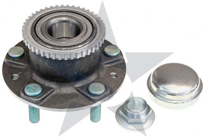

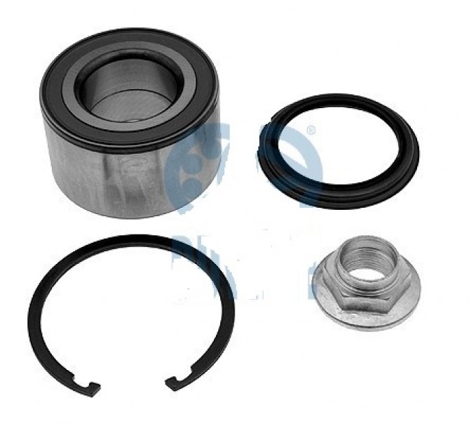

Planuję wymienić łożyska z tyłu w mojej Maździe GY gdyż szumią.
Czy wystarczy jak kupię samo łożysko (wygląd w kształcie walca ) czy na tył muszę kupić łożysko z piastą taki zestaw ?
łożysko piasta tył
samo łożysko tył
Od: 3 lis 2012, 10:12
Posty: 18
Auto: Mazda 6 KOMBI 2.3 2003r. GY
Postprzez siemek55 » 3 paź 2014, 14:25
z tego co wiem to nikt nie opracował na forum metody wymiany samego łożyska. Niestety trzeba wymienić komplet. Wiem, drogo :(
