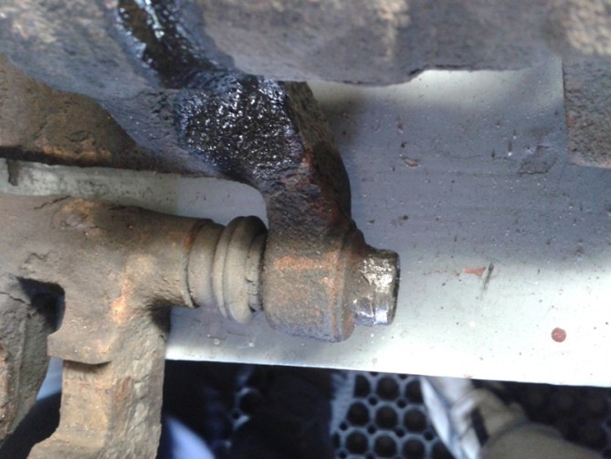

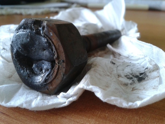

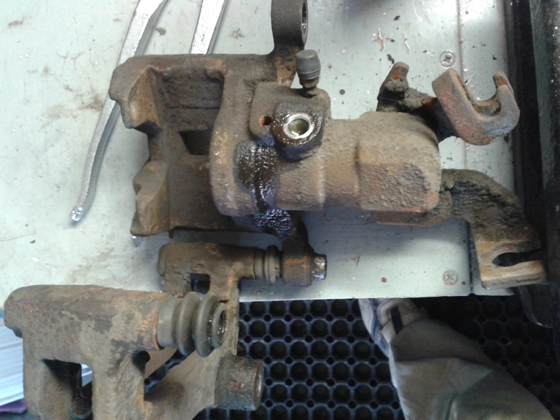

Postprzez grygory » 13 maja 2014, 11:58
wczoraj ostatecznie wziąłem się za odkręcanie całości, już na początku kolejne problemy z jedną ze śrub z jarzma, na szczęście tym razem klucz objechał a nie śruba, wd-40 i dobra nasadka co prawda 12 ramienna, i z przedłużką po milimetrze poszło co jakiś czas wlewając nową porcję wd-40.
Po wyciągnięciu jarzma wraz z zaciskiem, w imadle zapieczona śruba nie chciała puścić, prędzej zdeformowałem ją jeszcze bardziej różnego rodzaju francuzami i innymi kluczami. Nie pozostało nic jak tylko dospawać do niej nakrętkę, i przy okazji się zacisk podgrzał, co pozwoliło odkręcić śrubę.
Po wyczyszczeniu wszystkiego i zastosowaniu zestaw naprawczy (QUICK BRAKE QB113-1402X), teraz dopiero wszystko pięknie ładnie współgra i leciutko chodzi,
Odpowietrzenie też bezproblemowo, teraz klocki się docierają i można będzie pojechać po przegląd.
Dzięki wszystkim za pomoc i informacje
