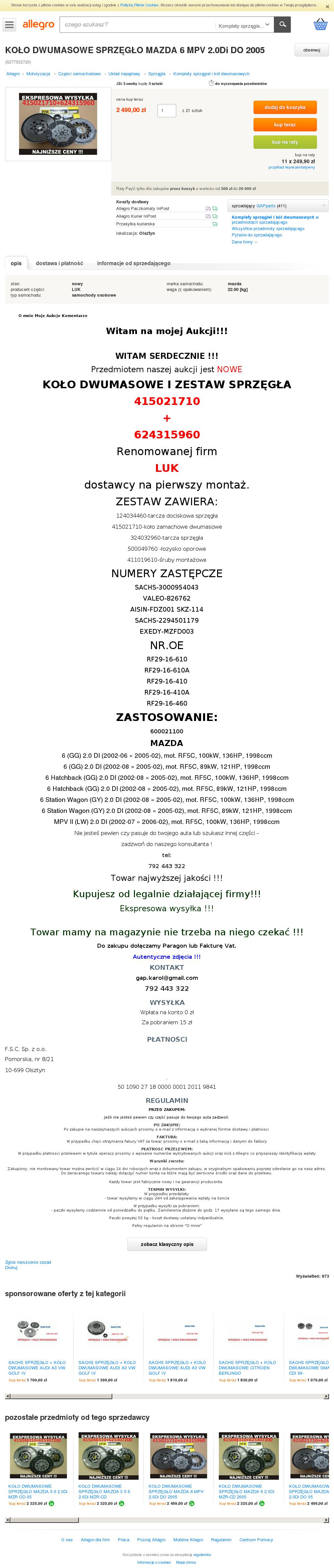

Przymierzam się do wymiany sprzęgła i dwumasy. Jednak mam obawy czy bezpiecznie jest kupić poniższy zestaw na Allegro i inne w podobnych cenach:
http://allegro.pl/kolo-dwumasowe-sprzeg ... 32720.html
Według opisu wszystko pięknie, części nowe, numery zgadzają się z katalogowymi itd.
Jednak cena jest stosunkowo niska, biorąc pod uwagę, że inni sprzedawcy mają to nawet w cenach ponad 3300zł.
W Intercars taki zestaw kosztuje około 3800zł i to bez śrub, które kosztują dodatkowe prawie 200zł, a w tym allegrowym komplecie już są. Więc różnica jest znaczna.
Mechanik mówi, że te najtańsze LUKi z Allegro mogą być regenerowane przez nie wiadomo kogo i cholera wie ile wytrzymają.
Co myślicie? <co?>

To całkiem dobra cena (stosunkowo oczywiście, bo i tak kupa kasy) biorąc pod uwagę, że niewiele taniej są na Allegro i do końca nie wiadomo z jakiego źródła czy nie regenerowane u Zenka w szopie itp.
