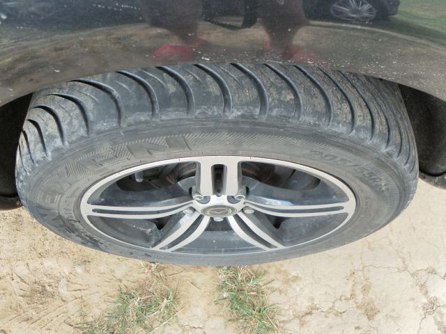

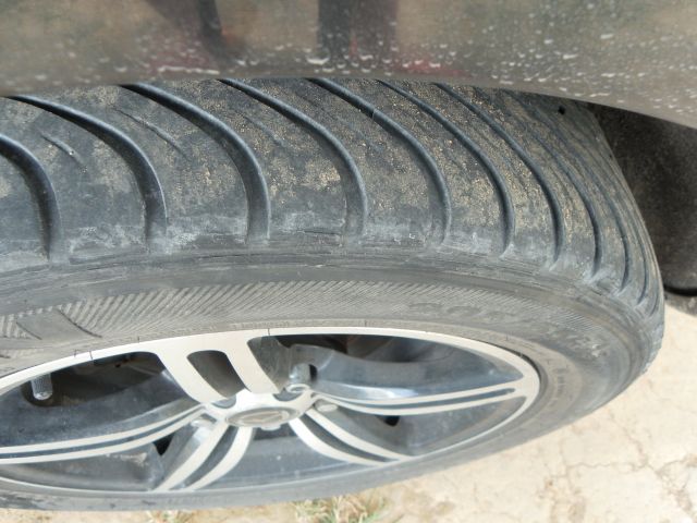

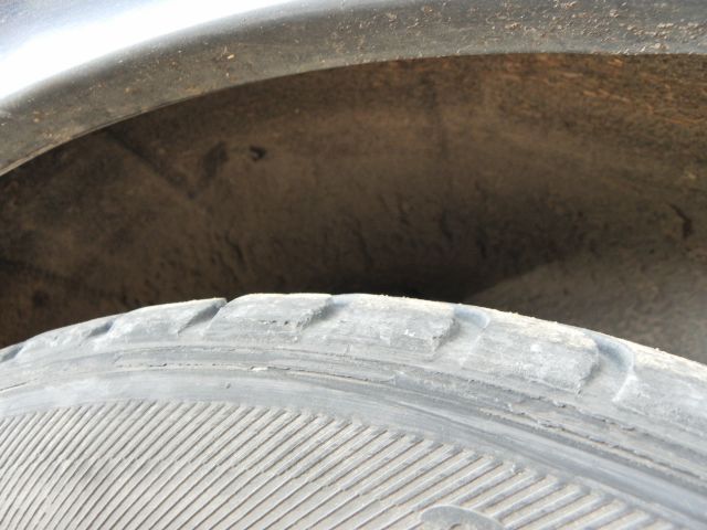

Kupiłem felgi z tej aukcji http://xarchiwum.pl/okazja-felgi-z-oponami-16-5x114-3-i1559304192.html
Mam mały problem, przy obciążeniu z tyłu opony harują o błotnik. Skutkiem na zdjęciach poniżej. Co z tym zrobić ? Zmienić oponę na węższą ? W jakiś fantastyczny sposób umieścić felgę głębiej ?
Proszę o poradę

Postprzez Wojtek » 9 wrz 2012, 11:53
jakie ET maja te felgi?

Postprzez konrad1235 » 9 wrz 2012, 13:11
w tym problem że nie pamiętam, jak dogadywałem sprawę z kolesiem to sprawdzałem na forum i było w normie, jak mi powiesz jak to sprawdzić to Ci powiem :D :D :D

Postprzez Grucha » 9 wrz 2012, 13:22
ET jest wybite na feldze od wewnętrznej strony przeważnie.
Grucha
Postprzez Wojtek » 9 wrz 2012, 13:27
a wyglada na za male ET wlasnie... (za malo schowane)...
i jezeli sie to potwierdzi, to mozesz zmienic felgi... na "bardziej dopasowane" do M6
Posty: 17533 (110/487)
Postprzez CLAU » 9 wrz 2012, 14:21
Te chinskie felgi najcześciej mająET 40 lub 45. Nic mądrego z nimi nie zrobisz no chyba, że będziesz klepał nadkola ale moim zdaniem dla tych chińczyków to niewarto zupełnie Lepiej je oddać.

Postprzez konrad1235 » 9 wrz 2012, 16:01
Jutro zdemontuje felgę to sprawdzę ET natomiast może chińczyk ale ładnie się komponuje z mazdą i zdecydowanie bardziej mi się podobają niż oryginalne . A jak był założył mniejszą oponkę np 195 lub 185 ?

Postprzez marex » 9 wrz 2012, 17:21
Będziesz miał zeszpeconą mazdę wyglądającą jak taczka :D. Zakładając węższe opony zmniejsza się również przyczepność. Kupiłeś felgę niedopasowaną do auta na Twoim miejscu bym je sprzedał i kupił coś bardziej odpowiedniego.
Jak byś dobrze poszukał znalazłbyś w wątku o doborze felg filmiki o wytrzymałości felg oryginalnych i chińskich podrób. Oryginalne alusy, nie muszą być mazdowskie, ale renomowanych firm mają o wiele większą wytrzymałość niż felgi stalowe, a chińszczyzna przy stalówkach prezentuje się jak felga z plasteliny.

Postprzez CLAU » 9 wrz 2012, 18:59
Niestety, pelno wzorow, rozmiarow i chinczyk zalewa nas tym badziewiem z allegro. Super wypasione felgi no name 17" w cenie takiej jak najzwyklejsze i najtansze enzo czyli 320 zl za sztuke wiec nic dziwnego, ze ludzie kupuje te wynalazki. Tylko potem jest klopot jak dwie dziury i felga krzywa, oddana do prostowania, wyjazd z zakladu i znowu pokrzywiona no ale bardzo wiele osob jezdzi z takimi pokrzywionymi i uwaza, ze bicie na kierownicy to nic takiego bo w koncu maja szalowy wzor.
Pytanie nie daj boze co sie stanie jak felga podczas jazdy peknie. Bo na tych chinskich i moze sie udac 50 tys kilometrow porzejechac, a kilometr wiecej i moze byc tragedia.

Postprzez konrad1235 » 10 wrz 2012, 06:25
Przekonaliście mnie, sprzedaje te i kupuje inne, jak by ktoś chciał kupić to zapraszam , tanio sprzedam :D

Postprzez konrad1235 » 12 wrz 2012, 06:53
Po przeczytaniu całego wątku nie wiem do końca jakie mam kupić felgi . Zastanawiam się nad 16" i 17" i pytanie ilu calowa felga 7" 7,5" 8" (szerokość) będzie pasować i jakie ET powinna mieć żeby nie ocierała z manuala niby 55 ale proszę o zakres przy którym felga wchodzi pod błotnik.

Postprzez CLAU » 12 wrz 2012, 06:59
16" 7J, ET50 – taka jest fabryczna i taka pasuje idealnie.
ET50-55 pasuje bo wtedy felga bardziej chowa się do środka. Problem z jest z mniejszymi ET np. 40 bo wtedy felga wystaje na zewnątrz i ociera.
