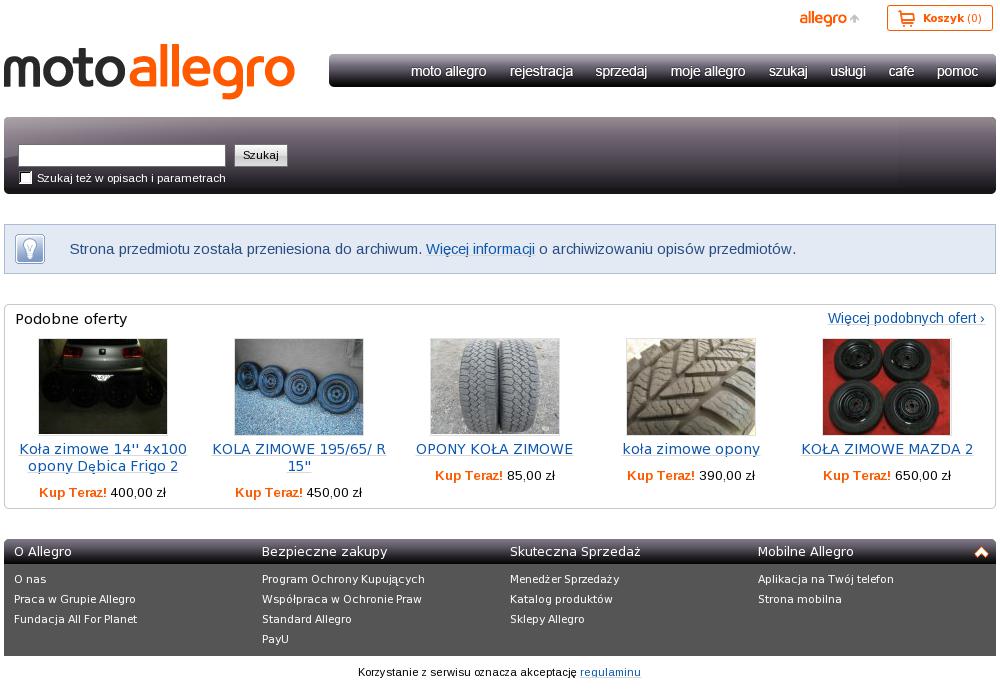

Chciałem kupić sobie na zimę opony i stalowe felgi, mój zaprzyjaźniony wulkanizator sugerował żeby zimówki wziąść mniejsze czyli 15", szukałem na alledrogo i znalazłem coś takiego:
http://moto.allegro.pl/kola-zimowe-mazd ... 94359.html
ale dziwi mnie komentarz
"felgi nie pasują po wymianie tarcz"
Może lepiej kupić zimowe 16"?

nalezy poczytac o terczach hamulcowych... a sa ich dwa rodzaje...
a wtedy przejsc do szukania felg...

Czyli najbezpieczniej zostać przy 16"?

bedziesz mial pewnosc, ze zmiescisz swoje nowe felgi ;)

Mam normalne tarcze i felgi stalowe na 15". Wszystko się mieści :)
