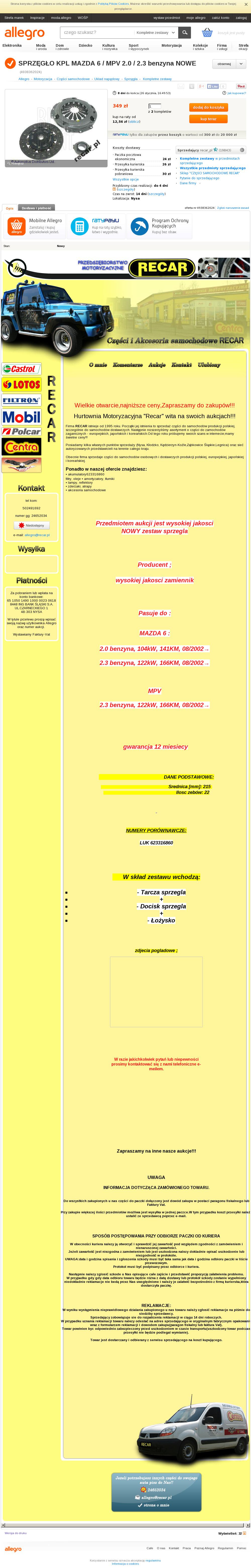

Postprzez cisiel1981 » 17 sty 2015, 22:01

Postprzez kubsztyk » 17 sty 2015, 22:25
Wybacz kolego cisiel, ale w tej aukcji nawet nie ma napisane, jakiej to jest firmy...
Ja jeżdżę na Exedy i jest ok <spoko>

Postprzez cisiel1981 » 17 sty 2015, 23:18
Spoko spoko, ja tylko proponuję tzw "wysokiej jakości zamiennik", oczywistą sprawą jest że za asortyment z wyższej półki trzeba wybulić więcej PLN, ale pozostawmy wybór w kwestii indywidualnej. Każdy będzie swoje chwalił.

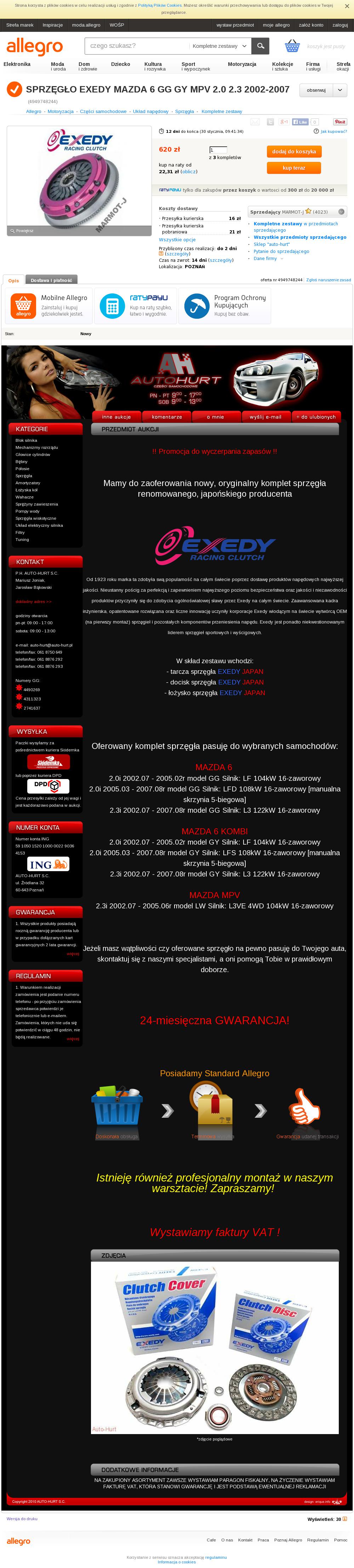

Postprzez tomi911 » 17 sty 2015, 23:32
kubsztyk napisał(a):Ja jeżdżę na Exedy i jest ok <spoko>
Co prawda nie ze swojego doświadczenia, lecz z info z forum Hondy (mojej poprzedniej towarzyszki niedoli ;P) wiem, że sporo osób w "Japończykach" jeździ na Exedy i sobie chwalą, więc myślę, że i do Madzi powinno być ok :–) w końcu Made In Japan :D
Tutaj przykładowy zestaw dla Twojej M6:
http://allegro.pl/sprzeglo-exedy-mazda-6-gg-gy-mpv-2-0-2-3-2002-2007-i4949748244.html
Swoje kosztuje, ale myślę, że cena jest uczciwa, a sprzedający nie budzi zastrzeżeń :)

Postprzez matthies » 18 sty 2015, 10:45
szczerze powiem, że jestem zaskoczony. Spodziewałem się strzału od 900 w górę.

Postprzez mick » 18 sty 2015, 14:24
Witam rok temu wymieniałem sprzęgło i to za 300zł jest raczej dobre jak chcesz sprzedać auto a jak chcesz nim pojeździć to kup Exedy tylko u mechanika widziałem exedy z allegro właśnie w cenie około 600zł a w opakowaniu było SLR za 300. Sprzęgła nie wymienia się co parę miesięcy więc raczej kup w sklepie albo zregeneruj , jak zamontują dobre okładziny to jest jak oryginał a ty masz link do IC drogo ale raczej pewnie.
http://e-katalog.intercars.com.pl/#/eka ... 602010000/
Ja mam Exedy 15 tyś jak na razie jest dobrze :)

Postprzez tomi911 » 18 sty 2015, 19:49
matthies napisał(a):szczerze powiem, że jestem zaskoczony. Spodziewałem się strzału od 900 w górę.
szczerze, to dałem najtańszy z allegro, który pasował do Twojego modelu ;–)
mick napisał(a):Witam rok temu wymieniałem sprzęgło i to za 300zł jest raczej dobre jak chcesz sprzedać auto a jak chcesz nim pojeździć to kup Exedy tylko u mechanika widziałem exedy z allegro właśnie w cenie około 600zł a w opakowaniu było SLR za 300. Sprzęgła nie wymienia się co parę miesięcy więc raczej kup w sklepie albo zregeneruj , jak zamontują dobre okładziny to jest jak oryginał a ty masz link do IC drogo ale raczej pewnie.
to prawda – sprzęgło jest – bądź co bądź, bardzo ważnym i narażonym na ciągłe obciążenia podzespołem, więc tu nie powinno się oszczędzać; kupowanie na allegro to zawsze pewne ryzyko – chyba, że z odbiorem osobistym wtedy możesz tego "kota w worku" obejrzeć i powiedzieć "NIE" ;P
