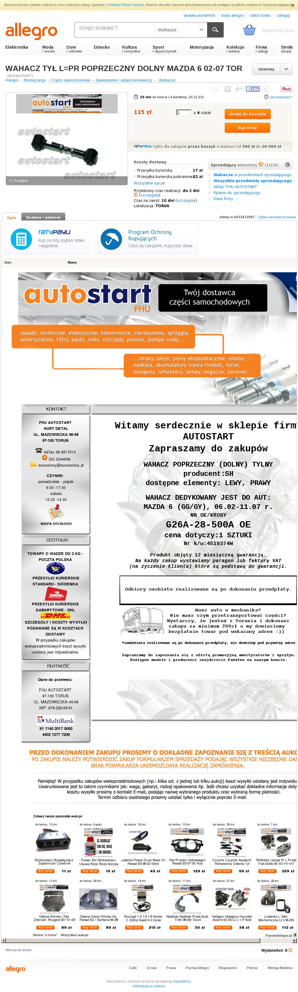

Mam pytanie: czy jest możliwość wymiany samych tulei (silentblockow) w tylnym drążku reakcyjnym. Oznaczony na manualu słynnym numerem 5 ? Praktykował ktoś takową naprawę, jeżeli tak to gdzie można zakupić owe tuleje.
Pozdro :)
Chodzi o ten element, a dokładnie tuleje – ten z aukcji dziwnie tani <co?>
http://allegro.pl/wahacz-tyl-l-pr-poprz ... 32887.html

Postprzez misiek89 » 18 mar 2014, 22:14
Tuleje kupisz na allegro z tego co pamiętam ktoś na forum zakładał cały zestaw i na razie się nie skarżył

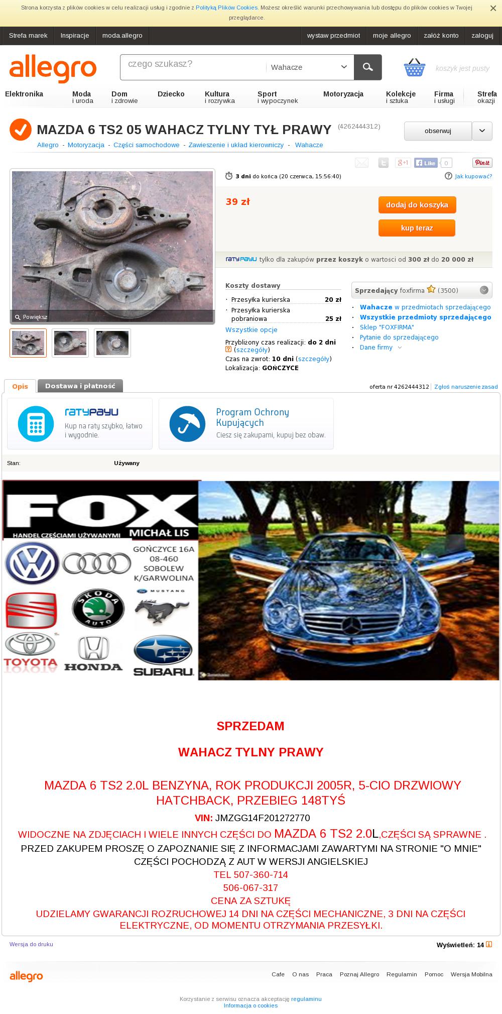

Koledzy mam pytanie wahacze dolne tylne były takie same we wszystkich wersjach nadwozia? Dla pewności chodzi mi o te wahacze <co?> Oczywiście chodzi o mazde6 GY
qrzys napisał(a):Obrazek
No i czy takie z wersji angielskiej będą pasowały, a dokładnie te co w ogłoszeniu http://allegro.pl/mazda-6-ts2-05-wahacz-tylny-tyl-prawy-i4262444312.html
