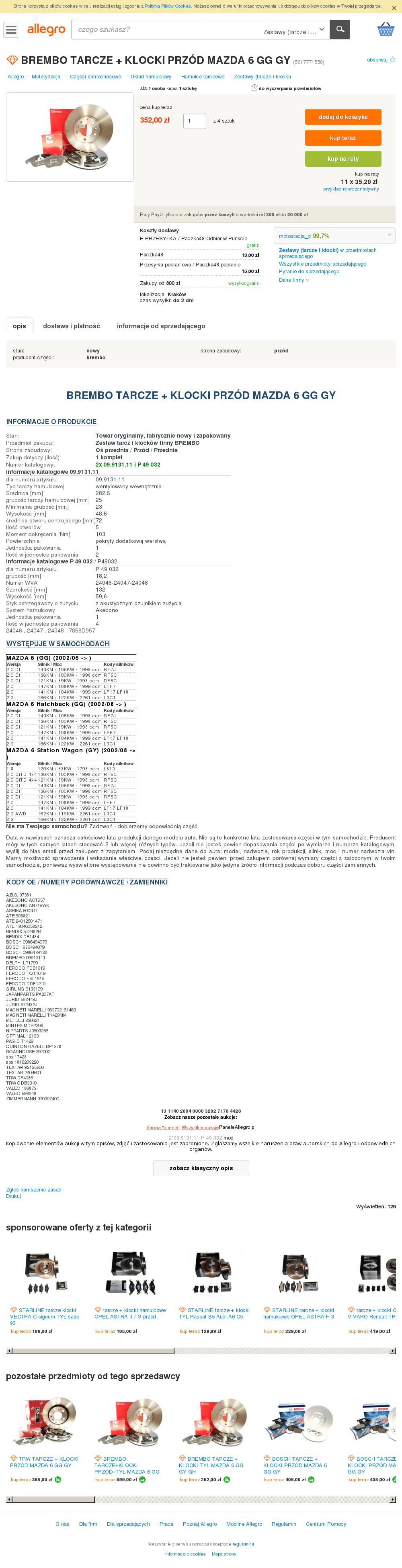

Powiem tak, faktycznie założyłem klocki bez nakładania żadnej pasty. Jednak wydaję mi się, że ja te blaszki tłumiące mam na klockach.
Konkretnie te:
http://allegro.pl/brembo-tarcze-klocki- ... 71550.html
Hehe te blaszki tłumiące są na zdjęciu głównym, ale już w opisie na zdjęciu tych blaszek nie widać. Nie pamiętam jakie ja dostałem będę musiał sprawdzić i jak nie będzie to nałożę tą pastę i dam znać. A jak będą blaszki to też nakładać?

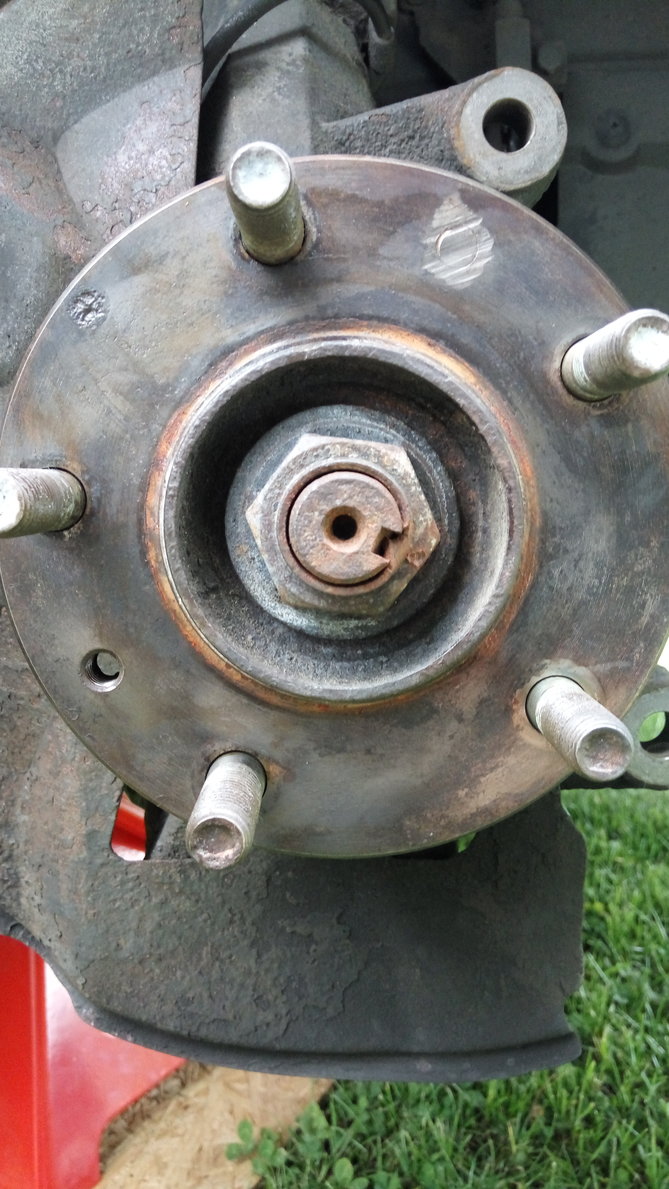

Mój problem drgań dalej jest otwarty, jednak dziś zdjąłem tarcze i zauważyłem pewne ubytki na piaście widoczne na zdjęciu. Z prawej strony jakiś janusz mechanik próbując zdjąć tarcze pewnie rozwiercił śrubę, a potem szlifierką uciął pozostałość śruby. Czy to może być wina drgań podczas hamowania ? Lepiej wymienić piastę ?
