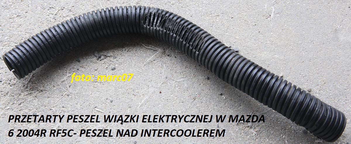

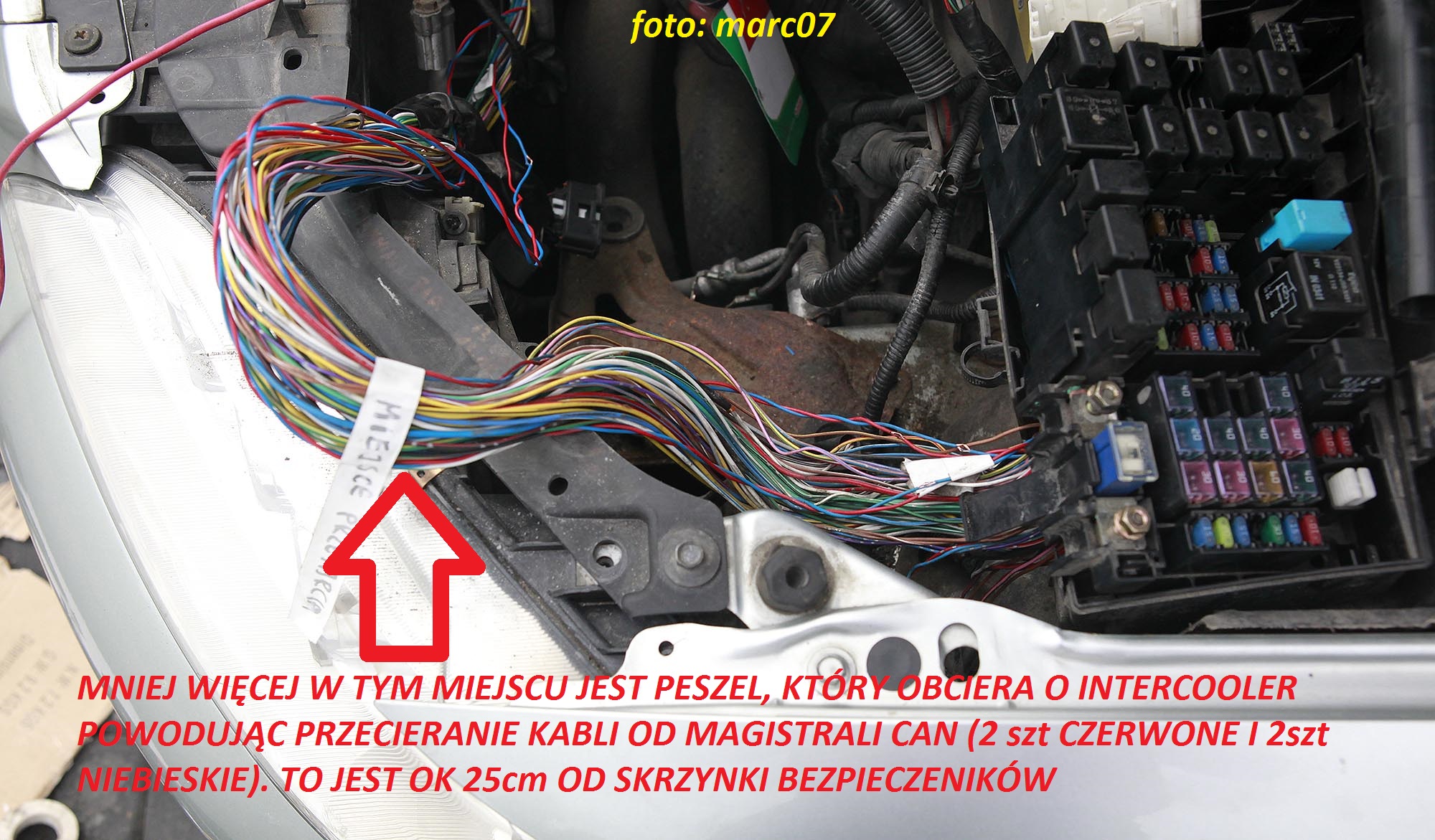

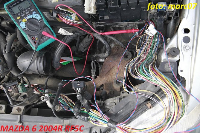

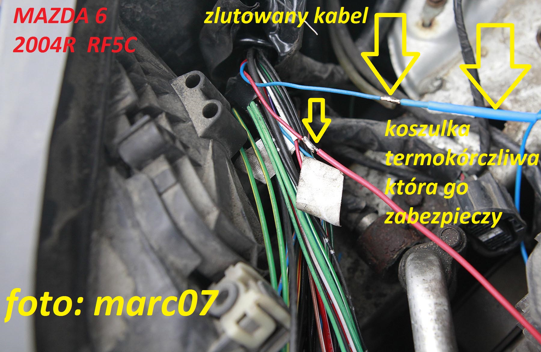

Postprzez marc07 » 13 maja 2013, 08:07
Sam sobie odpowiem na pytanie bo znalazłem poradę na forum elektroda.pl,
http://www.elektroda.pl/rtvforum/viewto ... 9#11805959

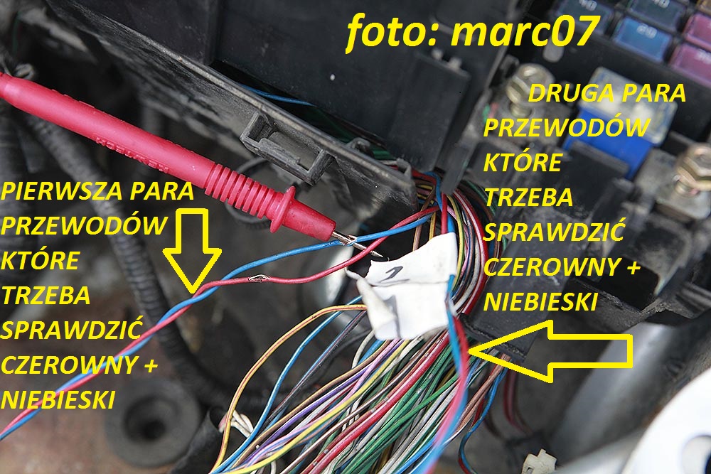

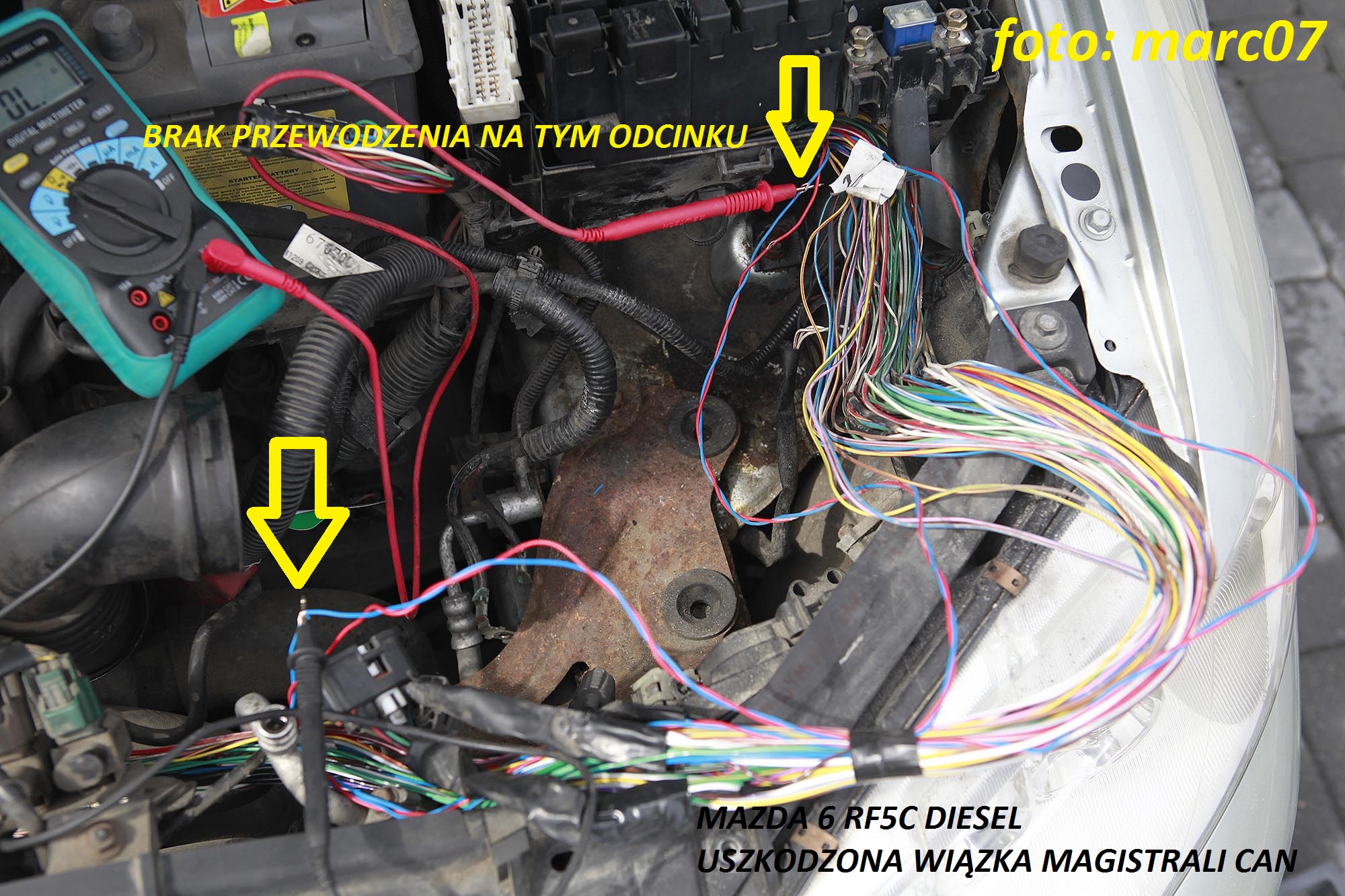

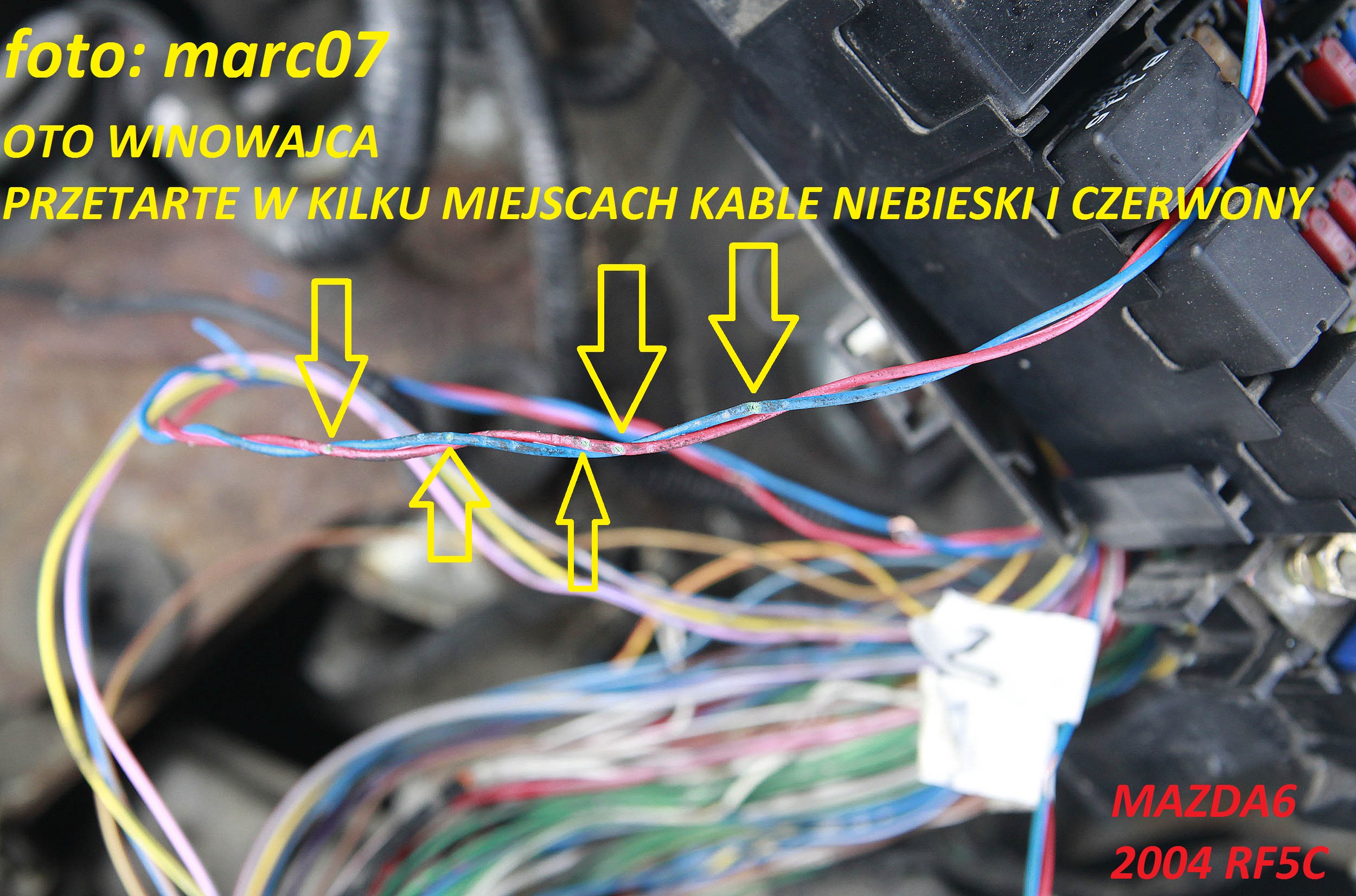

Otóż winowajcą tego problemu okazał się przetarty kabel magistrali CAN biegnący od skrzynki bezpieczników aż po pojemnik spryskiwacza szyb. Tyle że przetarcie u mnie wystąpiło ok 25cm za skrzykną bezpieczników co widać na zdjęciach, które wykonałem w trakcie naprawy. Mazda tak beznadziejnie go poprowadziła ze peszel uległ przetarciu i spowodowało to że kable które miały przez niego być chronione uległy przetarciu w kilku mijescach.
Do naprawy potrzeba
-klucza 10,
-2 rolki taśmy izolacyjnej czarnej,
-peszel najlepiej czarny o średnicy ok 25-30mm – ok 1mb
-nożyk do tapet
-4mb przewodu 1mm kwadratowy niebieskiego
-4mb przewodu 1mm kwadratowy czerwonego
-koszulka termokurczliwa niebieska i czerwona
-ok 5h czasu
[b]Kolejność robót – demontaż :[/b]
-odłączyłem klemę + z akumulatora
-wymontowałem pojemnik spryskiwacza
-wymontowałem filtr powietrza
-odpiąłem kabel który leci od skrzynki bezpieczników, potem wzdłuż pasa przedniego nad chłodnicą aż w okolice pojemnika do spryskiwacza szyb
-rozizolowałem całą wiązkę (stosują tam oprócz taśmy izolacyjnej dodatkowe rurki osłonowe i peszle)
-odnalazłem kable czerwone (są 2 szt) i niebieskie (także są 2szt)
-sprawdziłem miernikiem przejście między wyjściem ze skrzynki bezpieczników a okolicy pojemnika spryskiwaczy

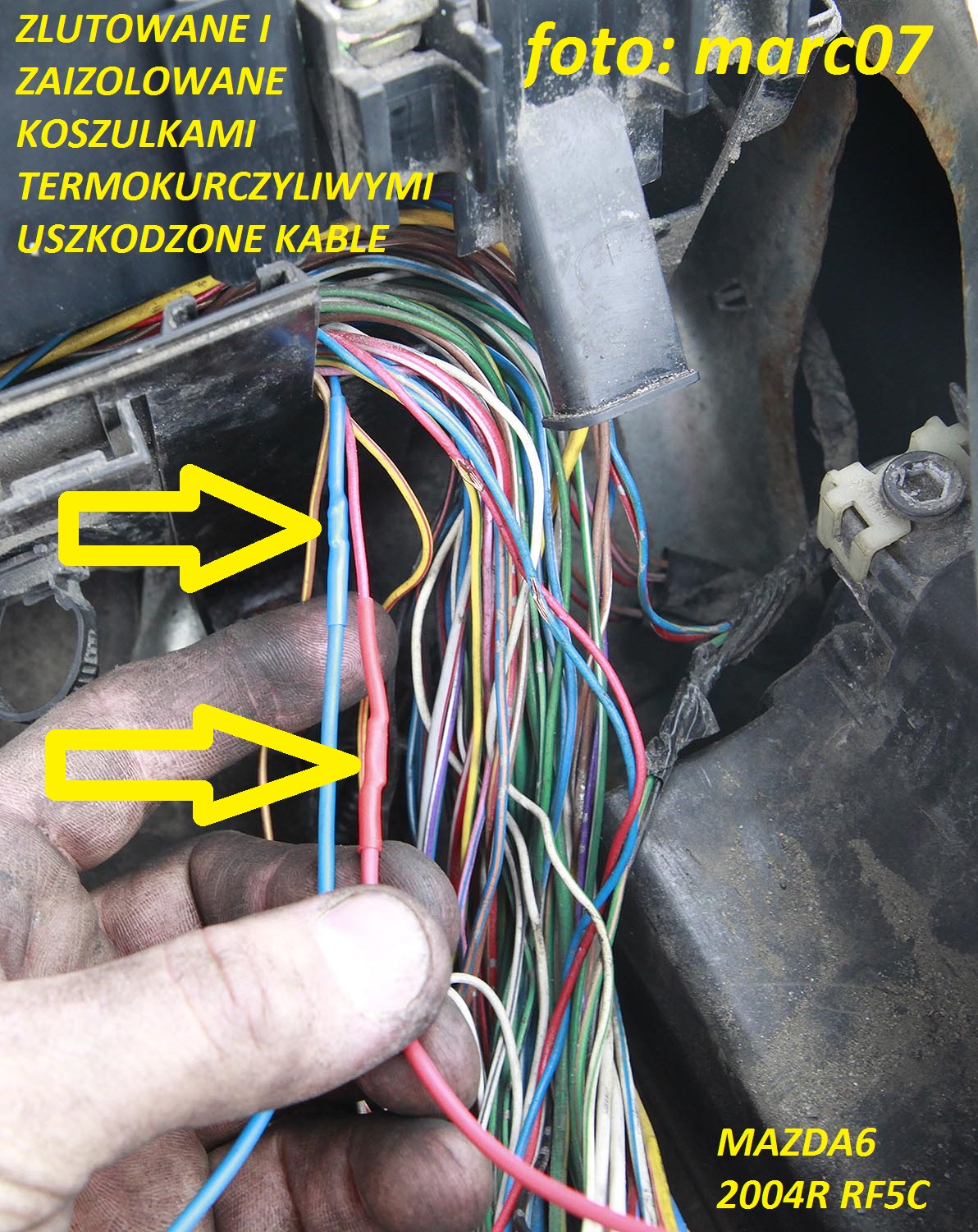

-wyciełem kolejno kabel niebieski , i czerwony który widać że był w kilku miejscach przetarty i wstawiłem nowy (nieco grubszy) Kable zlutowałem na długości ok 8-10mm i zabezpieczyłem koszulami termokurczliwymi o długości ok 40-50mm tak aby solidnie je odseparować od warunków zewnętrznych.
-sprawdziłem inne kable w miejscu gdzie moje dwa były przetarte.
[b]Kolejność robót – montaż :[/b]
-całość wiązki posklejałem taśmą wstępnie, tak aby wiązka trzyma się "kupy", a potem nałożyłem peszle i na nowo całą wiązkę okleiłem taśmą izolacyjną czarną.
-ułożyłem kable w poprzednim miejscu (niektóre objemki które trzymały kabel nie nadały się do powtórnego użycia, dlatego że oryginalnie wiązka była nieco cieńsza)
Później wstawię jeszcze filmik z tej akcji...

Postprzez zetek » 13 maja 2013, 20:14
Na moje na tym zdjęciu gdzie są pokazane termoskurcze jest pokazana blacha od strony błotnika z otworem. u mnie ten otwór, ani nie jest pordzewiały, ani taki zdeformowany. Czyżby tutaj przyczyniła się kiedyś jakaś kolizja, która dała znać po paru latach ??????????? :]
