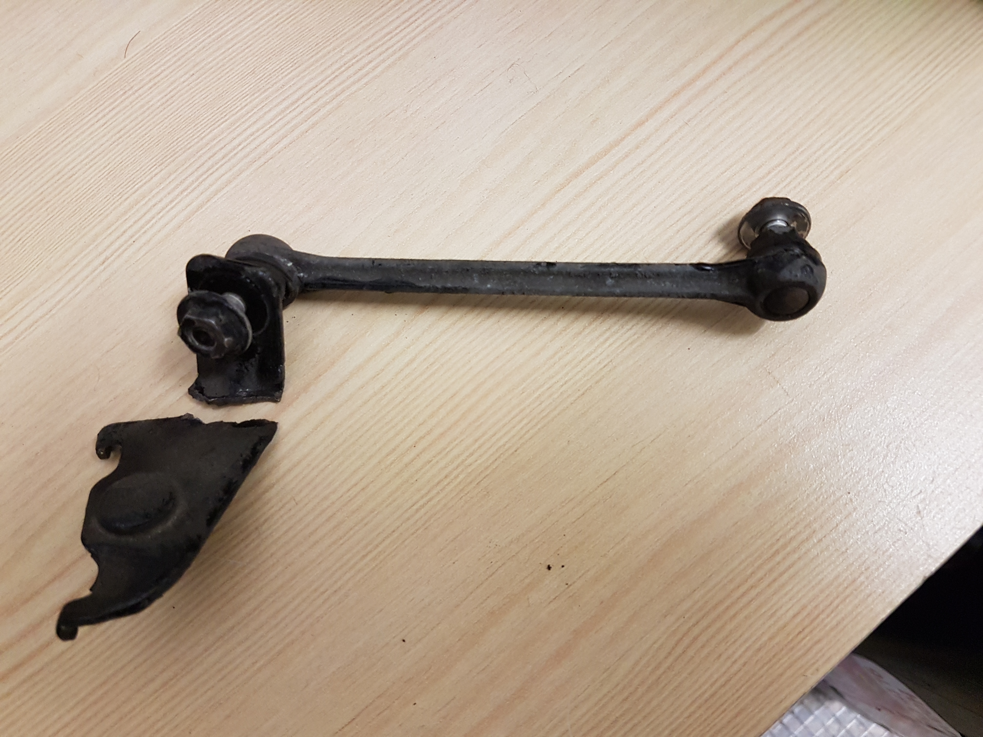

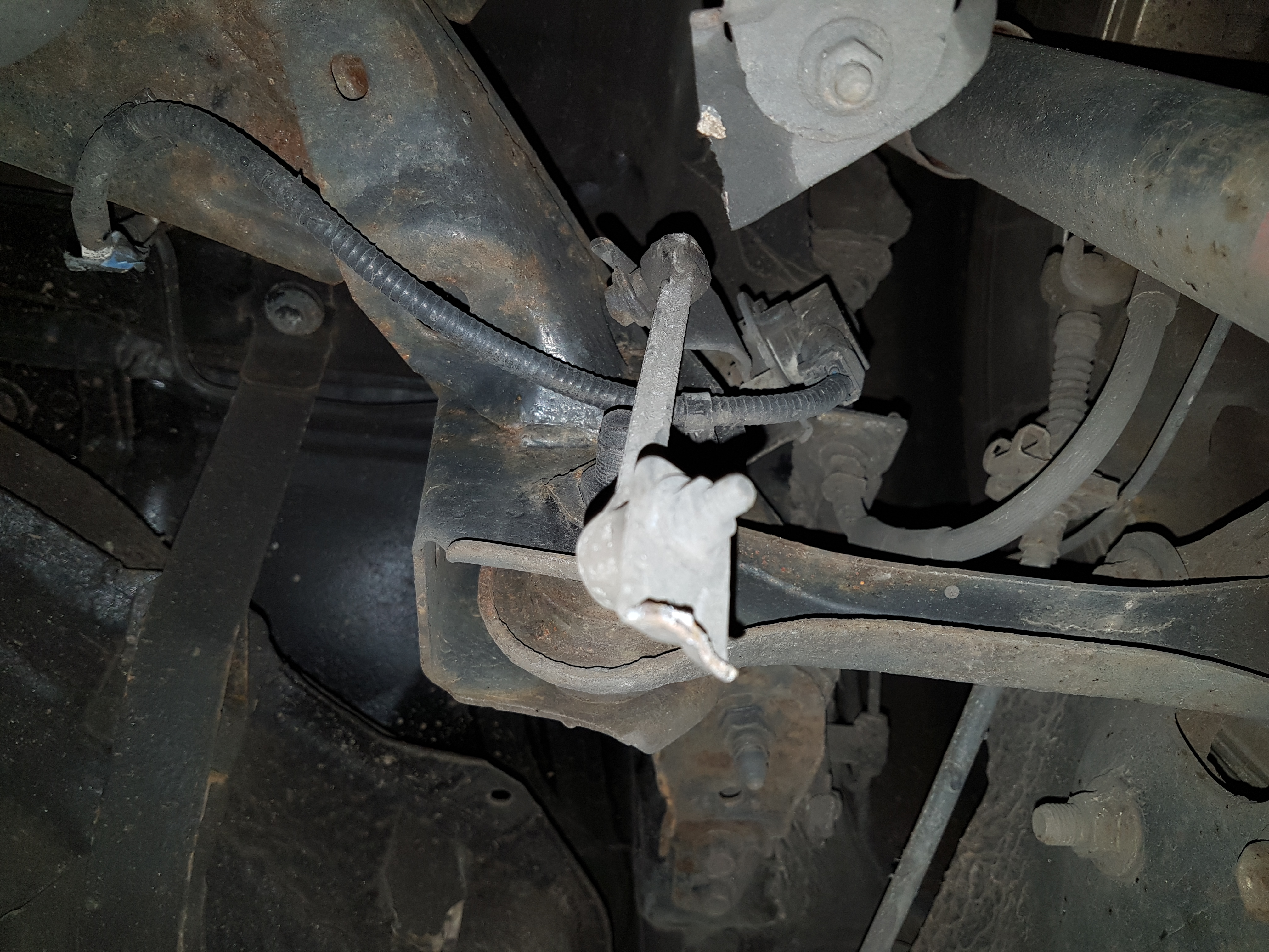

U mnie zardzewiał jeden se swożni kulkowych w połączeniu między czujnikiem a tylnym wahaczem do tego stopnia, że urwało uchwyt przy wahaczu.
Jak już ktoś wspomniał te swożnie kulkowe są zabezpieczone elastycznym gumowym rękawem, z czasem parcieje i wpuszcza do środka wode i brud.. później rdza i swożeń unieruchomiony!
Tak dla informacji to samo te połączenie można dostać na eBay'u tu w UK pod nazwa:
"Xenon Repair kit for Level sensor Headlight range adjustment Control rod M6" od sprzedawcy z niemiec (www_stern-cnc_de).
