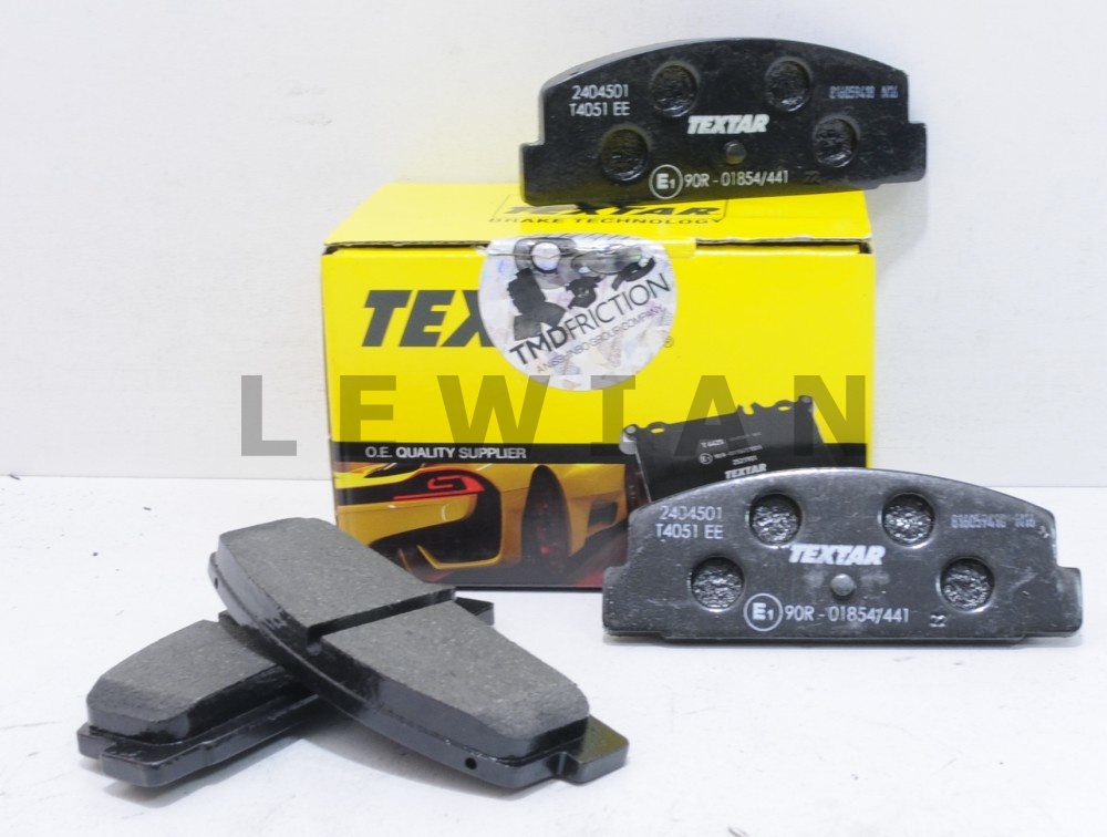

Textar. Klocki są gołe. Nie ma ani blaszek tłumiących, ani blaszek na prowadnice, ani rozpórek/sprężynek.

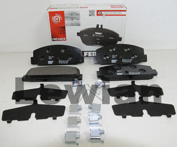

Ferodo. klocki+komplet innych rzeczy
Różnica w cenie około 60zł. Ferodo są niby dużo twardsze niż Textary.

Zdecydowałem się w końcu na klocki tylne TEXTAR i tu po otwarciu zaskoczenie, więć małe porównanie do innych
TEXTAR 95zł / w komplecie same klocki bez blaszek amortyzujących, bez blaszek na prowadnice, bez sprężynek rozprężnych.
Grubość klocka wg. katalogu 13mm
Grubość klocka zmierzona suwmiarką 12,81mm w tym:
– Grubość Blachy 5,30
– Grubość Okładziny ciernej 7,5 mm
Dodatkowo klocki mają rowek przez środek okładziny ciernej

FERODO 140zł
Grubość klocka wg. katalogu 13,0mm
ale w komplecie klocki + blaszki amortyzujące, blaszki na prowadnice, sprężynki rozprężne.

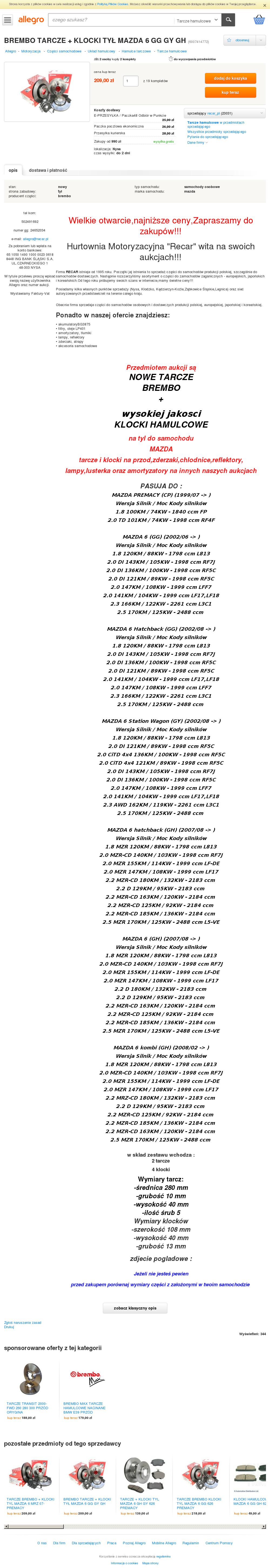

Witam forumowiczów :) przymierzam się do zmiany klocków i tarcz na tył , znalazłem taki oto zestaw . http://allegro.pl/brembo-tarcze-klocki-tyl-mazda-6-gg-gy-gh-i6007414772.html . Prosze o opinie czy to dobry zestaw , pozatym zaczyna mi sie grzać tylne prawe koło pewnie zacisk się blokuje , czy macie jakiś pomysł jak to rozwiązać ? Dzięki

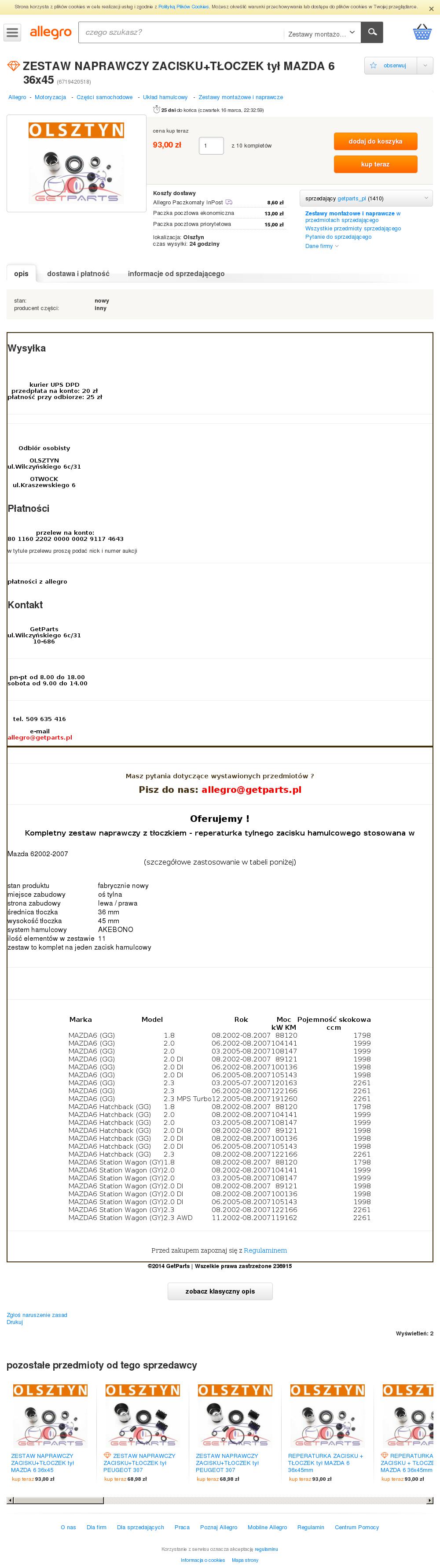

Brembo "budżetowe" pewnie odbiega od jakości top-owych ale sam mam dylemat co do zakupu i też chętnie posłucham użytkowników. Co do zacisku to rozebrać i zregenerować – są komplety naprawcze zacisku

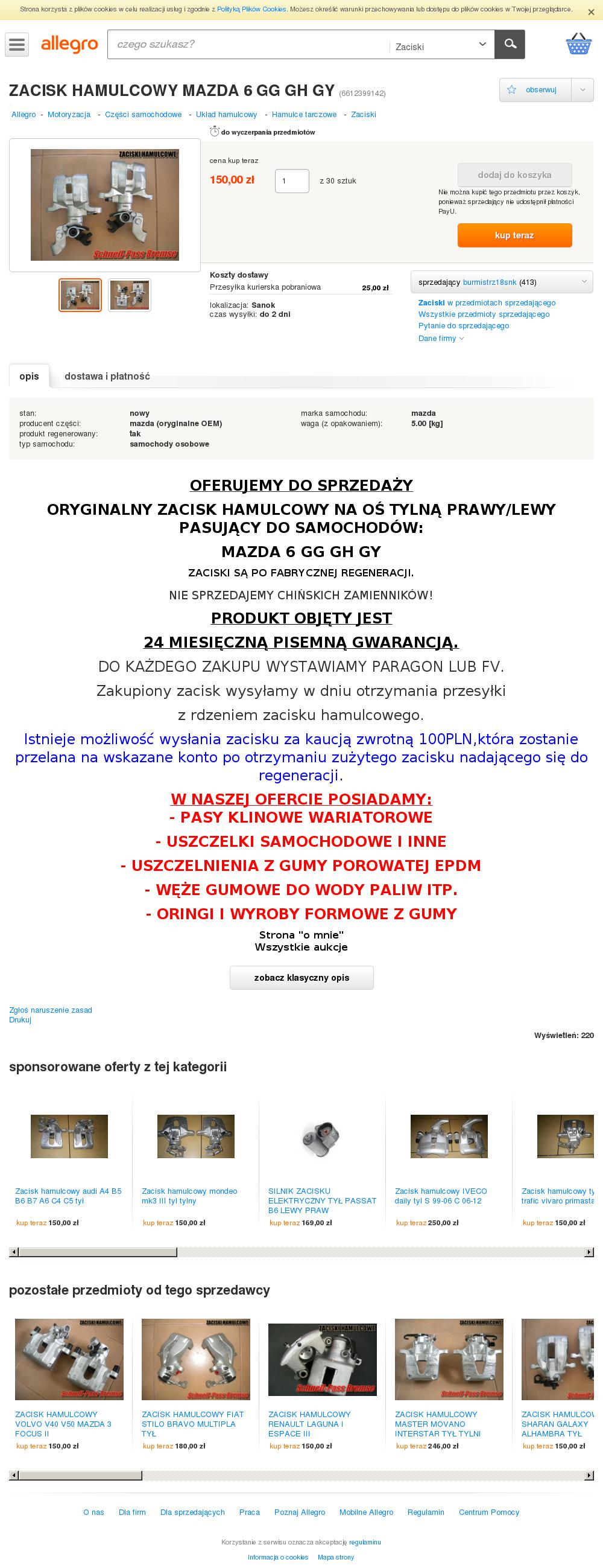

Kysiu napisał(a):zaczyna mi sie grzać tylne prawe koło pewnie zacisk się blokuje , czy macie jakiś pomysł jak to rozwiązać ?
Ja zamówiłem zregenerowane oryginalne zaciski na alledrogo
http://allegro.pl/zacisk-hamulcowy-mazd ... 99142.html.
Zaciski przyszły z kaucją pięknie zregenerowane. Akurat kupiłem tam przednie bo też robią. Sprawują się znakomicie już prawie dwa lata. Po wymianie odesłałem stare z kartką z numerem konta i zwrot kaucji dostałem bo stare nadawały się do regeneracji. Zamiast szarpać się samemu to lepiej niewiele drożej kupić gotowe. No chyba, że masz czas, chęci i umiejętności :D

Jaka była kwota kaucji ?

Masz racje najpierw to zrobię :) ale wole dmuchać na zimne i jak coś to się przygotować finansowo do tego. Bardziej mi zależało na opini tych Tarcz i klocków ! A może macie coś innego sprawdzonego w dobrej cenie ?

Na aukcji jest dokładnie wszystko opisane.

Przeczytaj dobrze treść aukcji. Tylko tarcze są brembo, a klocki "wysokiej jakości", czyli jakaś chińszczyzna "no name". Dobrze się zastanów, czy nie lepiej teraz dołożyć parę PLN, niż potem wściekać się na piszczące, nadmiernie pylące i/lub mało skuteczne klocki. Ponadto może być problem z montażem, bo będą np. nadwymiarowe i za ciasno będą wchodzić w prowadnice w zaciskach. Chociaż i tu zdarzają się wpadki, bo sam musiałem klocki firmy Ate przyszlifować, żeby gładko chodziły w prowadnicach, chociaż je same oraz gniazda w zaciskach też należy przeszlifować przy wymianie klocków.

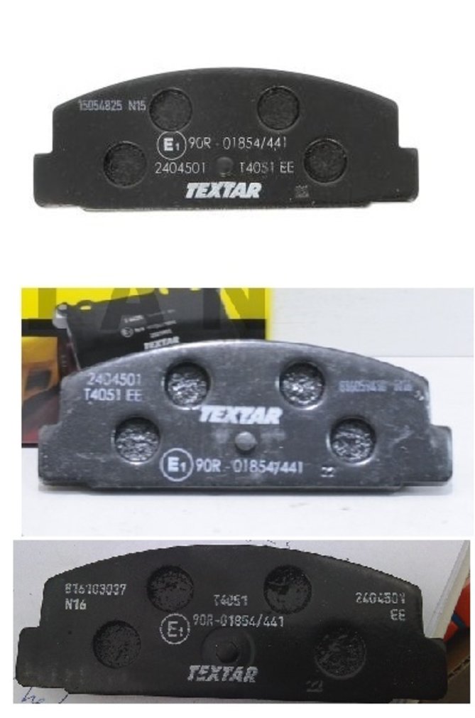

weź tu bądź mądry i odróżnij podróbki skoro w 3 różnych sklepach napisy na klockach TEXTAR są w innych miejscach.
