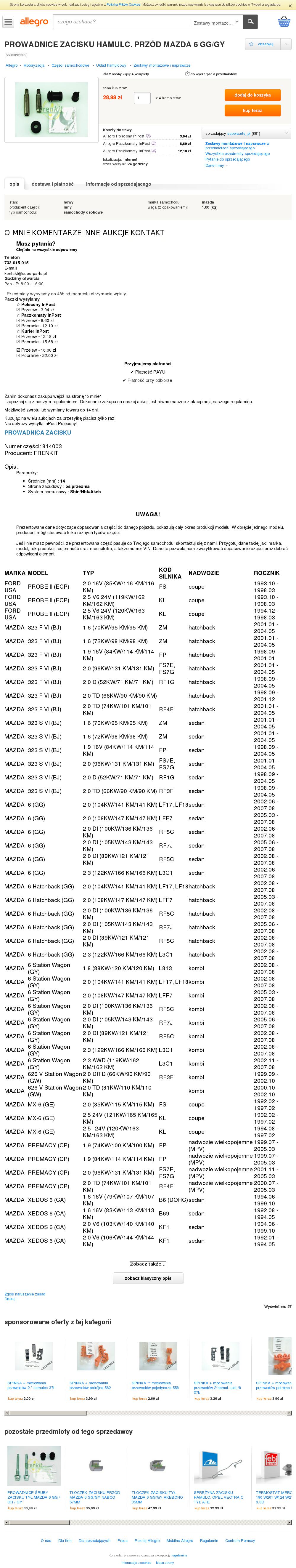

W weekend chcę zregenerować porządnie swoje przednie zaciski.
Czy wiecie może czy z jarzma da się wykręcić obie prowadnice czy tylko jedną?
Bo znalazłem coś takiego: http://allegro.pl/prowadnice-zacisku-hamulc-przod-mazda-6-gg-gy-i6636895309.html Jak widać są tu dwie prowadnice.

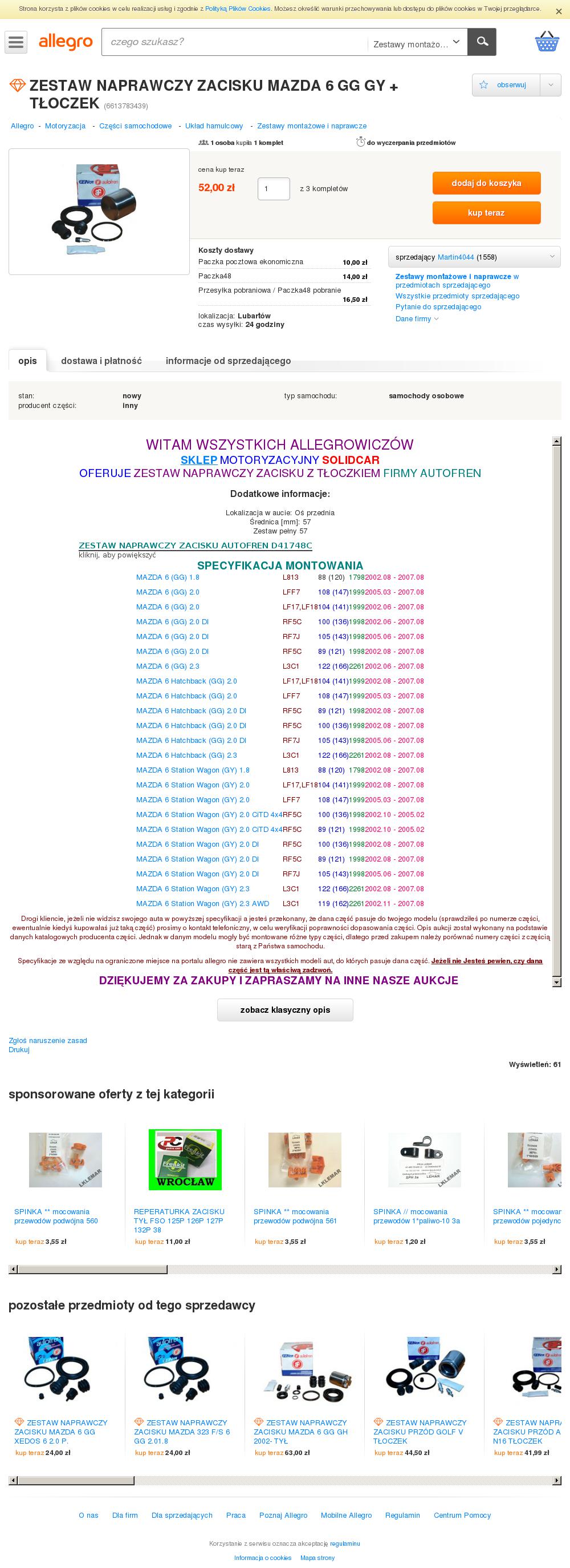

Ponadto czy taki http://allegro.pl/zestaw-naprawczy-zacisku-mazda-6-gg-gy-tloczek-i6613783439.html zestaw do regeneracji będzie ok?

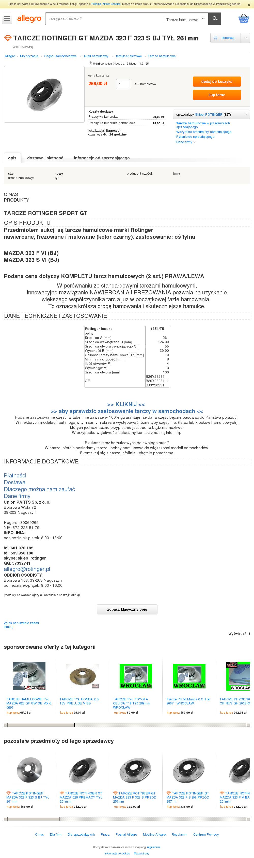

Postprzez Yoki » 10 lut 2017, 06:31
Od 1,5 roku polecam Rotingera (wersja nacinana i nawiercana) z oryginalnymi klockami Mazdy. Zestaw nie do zajechania co mnie bardzo cieszy.

Postprzez Damian68 » 10 lut 2017, 15:52
Masz na myśli te tarcze-chodzi o firmę- bo też się nimi zainteresowałem
http://allegro.pl/tarcze-rotinger-gt-ma ... 42449.html
Od: 23 lis 2014, 15:26
Posty: 1444 (6/37)
była
Mazda 3 2,0 LF 2004 Sedan
Mazda 323FBJ 1,6 16V2002
Mazda 5 2,0 Diesel Sport 2006
był
Opel Astra 1.8 16V
Postprzez Yoki » 10 lut 2017, 17:32
Tak

Już kiedyś pisalem..ja mam w 626 zestaw hamulcow z M6. Z przodu obecnie tarcze zimmerman z klockami textara. Już dość stare bo to drugi komplet klocków ( wcześniej ebc Black) tarcze na pewno powyżej 70kkm, klocki ze 40kkm minimum i skuteczność troszkę słabsza niż na początku, ale zestaw naprawdę w porządku. Choć jeśli miał bym wydać więcej złocisty, założył bym teraz tarcze rotingera.
