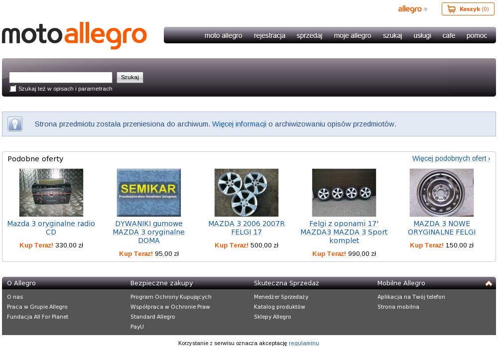

Postprzez vegasnight9 » 4 paź 2011, 15:25
Dziękuje! Pawko_6 <jupi>
