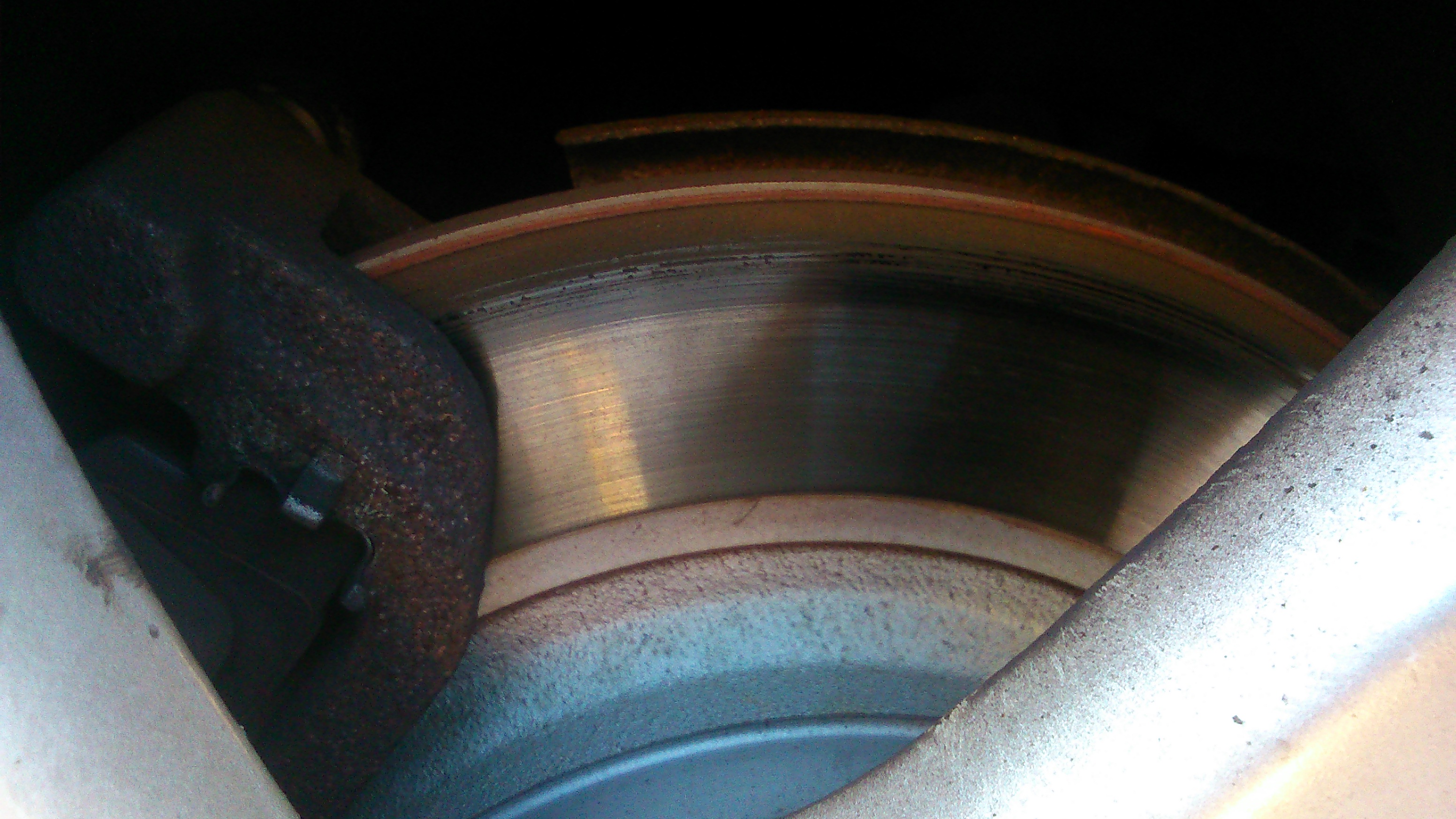

Postprzez bartejak » 22 sie 2015, 16:49
Panowie, szybciutkie pytanko-czy to wygląda normalnie? Tarcza ATE z tylnego lewego koła. Dla porównania tarcza z prawego koła jest cała metaliczna, bez tego dziwnego wąsa. Dwa miesiące temu wymieniałem klocki i tarcze i zastanawiam się, czy mechanik nie spieprzył wymiany. Dodam, że od tego momentu przejechałem ok 3000 km.

Postprzez Biniu » 22 sie 2015, 16:52
Poszukaj w wątku dotyczącym hamulców – niedawno czytałem tam o takim właśnie problemu nierównego brania klocków. Odpowiedzialna jest za to niewłaściwa praca zacisku i ponoć to częsta przypadłość w 6. Tylko teraz nie pamiętam, w którym dokładnie miejscu jest odpowiedź na Twój problem. <spoko>

Postprzez Wojtek » 22 sie 2015, 17:16
Tarcza została "zjedzona" przez źle pracujący zacisk... Zatarta prawdopodobnie prowadnica. ATE odrzuci reklamację... Co do pracy mechanika to się nie wypowiem, bo mie znam sytuacji... Jeżeli uprzedził ciebie, że zacisk się zaciera, to możesz mieć pretensje tylko do siebie...

Postprzez bartejak » 22 sie 2015, 17:20
No właśnie nie uprzedził. Ale nie będę latał z pretensjami, bo pewnie mnie wyśmieją. Czy z tego zdjęcia da się określić czy mogę jeszcze pojeździć i ew. jak długo, czy tarcza musi być wymieniona na już?

Postprzez Wojtek » 22 sie 2015, 18:04
Są jasno określone minimalne wymiary tarcz... (trzeba zmierzyć tarczę)... Tarcza moze być cieńsza od nowej o 2 mm.
Pamiętaj również, że są dwa rodzaje tarcz do M6

Postprzez bartejak » 22 sie 2015, 19:05
Hmm... Mam na wymianę jeszcze używane klocki i tarczę, to jak będę miał zacisk to sobie wstawię i jakoś to będzie do następnego przeglądu. Zacisk już zamówiony, dzięki Panowie za pomoc <spoko>

Postprzez brodaM6 » 23 sie 2015, 07:52
Obys dobrał je tak jak były zamontowane ,chyba ze masz je ładnie razem popakowane zestawowo ,tak se myśle ze jak pomieszasz klocki to nie będzie to dobrze hamować
