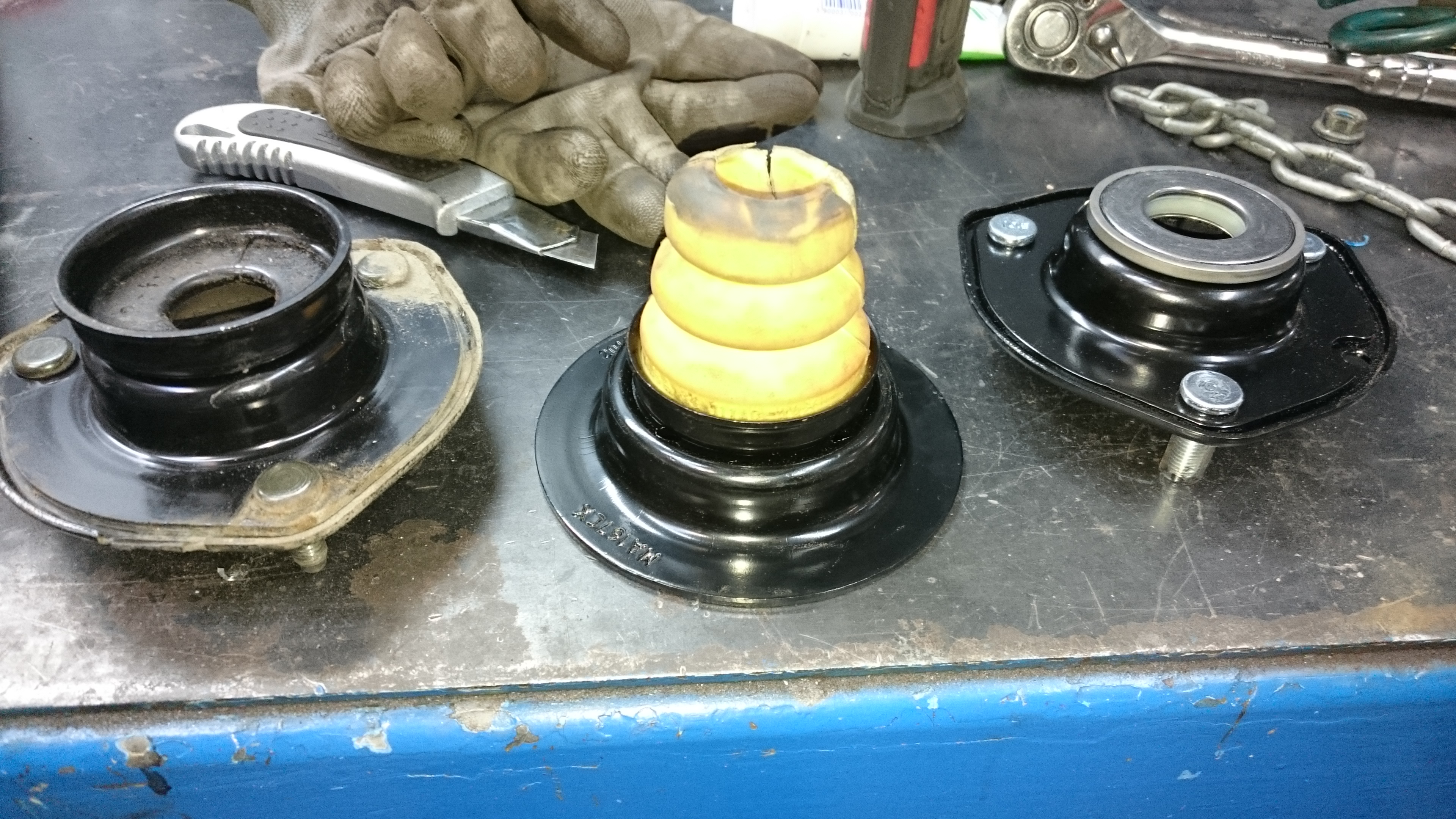

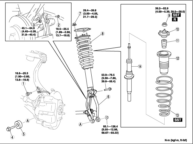

Postprzez eded25 » 30 wrz 2016, 09:54
Witam... u mnie występują podobne objawy jak opisywał to Mad78, czyli stuki przy najechaniu na próg ("nawet 2cm krawężnik"). wygląda to na uszkodzone górne mocowanie amortyzatora. Mam już zakupione poduszki i na dniach będę je wymieniał. I tu mam pytanko do użytkowników. Z manuala m6gy wynika że nie ma łożyska w mocowaniu amortyzatora, a jednak takie łożyska są dostępne. Chce kupić wszystkie części zanim wyciągnę kolumnę mcphersona. Mazda 6GY 2.0 104kW 2002r. Jest czy nie ma tam łożyska??

Postprzez xRafalx » 30 wrz 2016, 10:13
Witaj, obstawiam, że te stuki nie wydobywają się z poduszek tylko pewnie z wielowypustu-temat opisany na forum.
Ale co do poduszek są dwa rodzaje:
Mazda 6 do 2004r ma poduszkę bez łożyska, jest to jednoczęściowa poduszka
Mazda 6 po 2004r. ma poduszkę z łożyskiem, składa się z 3 części.
Lewa, poduszka do 2004, prawa po 2004

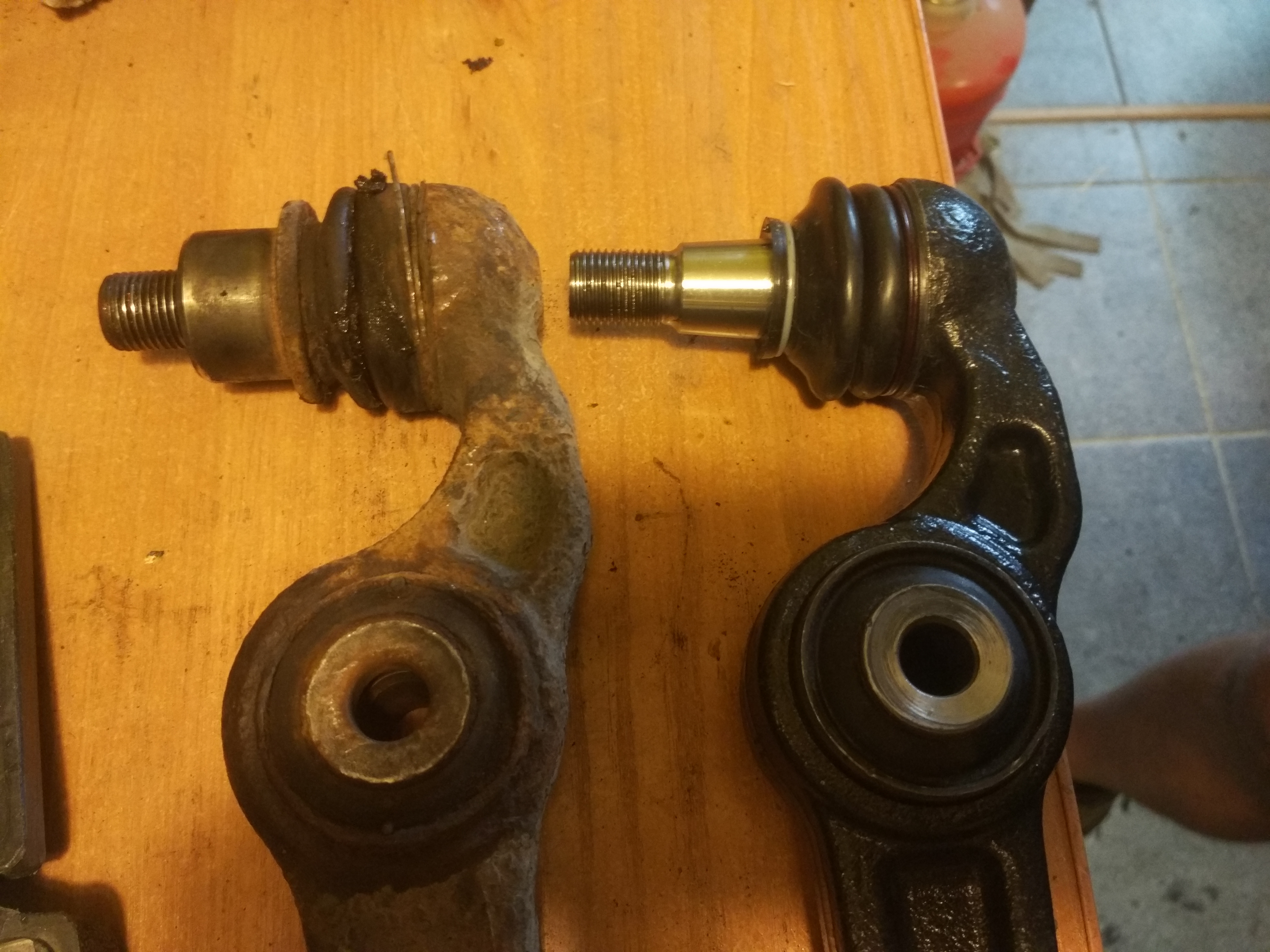

Postprzez dobrzyn22 » 15 cze 2018, 11:16
Czy ktoś miał podobny przypadek ? to jest wahacz dolny prosty ( przód )
Sprawdziłem dokładnie wg katalogu EPC i po wpisaniu w teorii pasującego wyskakują same nowe wahacze, taki jak otrzymałem – natomiast z pasujących widzę tylko jakieś używki na rosyjskich stronach :|
wahacz wg. katalogu( po nr.VIN) powinien mieć oznaczenie GJ6A34300D – jeżeli ktoś ma informację, gdzie mógłbym taki dostać to będę wdzięczny

Postprzez xRafalx » 15 cze 2018, 12:04
To jest tulejka która powinna zostać w zwrotnicy, użyj ściągacza, by zdemontować ją ze starego wahacza. Wsadź ją na miejsce i zakładaj nowy wahacz :)

Postprzez dobrzyn22 » 15 cze 2018, 12:26
<spoko> tak też myślałem, ale wstępnie ściągacz nie chciał tego ruszyć ( próbowałem ), a nie chciałem" na chama". No ale tyle lat nie dotykane to wiadomo...

Postprzez xRafalx » 15 cze 2018, 13:24
Mały ściągacz do łożysk nie dał rady, musiałem użyć dużego ściągacza i klucza pneumatycznego.
